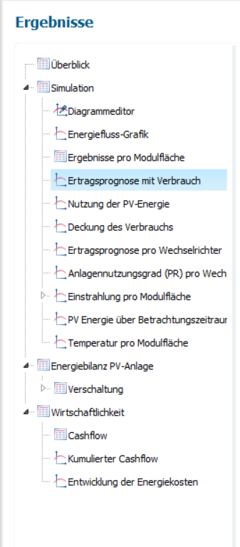

25.4.2022  (#20)
massiv50er schrieb: hab jetzt zumindest ein Ergebnis in PV Sol? wo sehe ich da jetzt die Leistungspeak?^^
gibt mehrere Varianten.
Schau mal hier z.B.
https://www.energiesparhaus.at/forum-solaredge-optimierer-und-modulkurzschlussstrom/67108_1#647340
Da ist das Thema grob angeschnitten.
Mit den Diagrammen, kriegt man z.B. schonmal einen guten optischen Eindruck:
  •  massiv50er
25.4.2022  (#21)
Schau mal hier z.B.
kann es sein, dass die Diagramme in der Testversion fehlen?
2022/20220425197849.png
Die hab ich zur Auswahl, nach der Berechnung
