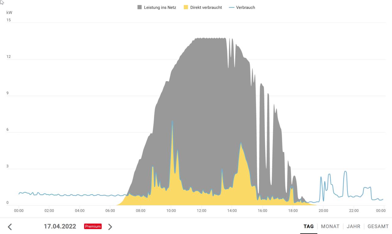

Endlich ist die Sonne stark genug, dass mein Fronius Symo 15 an seine Leistungsgrenzen kommt. Allerdings ist die anscheinend schon etwas früher als gedacht (bei 13,7 kW statt 15 kW).
Muss hier noch etwas eingestellt werden bzw. wo liegt der Fehler? Am Dach liegt eine Modulleistung von 16,4 kWp kWp [kWpeak, Spitzenleistung].

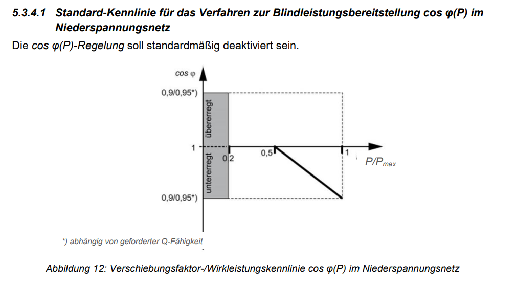

hier liegt kein Fehler vor.
Dein Symo regelt einfach nach dem Verfahren "cos phi (P)" und stellt damit bei höherer Leistung mehr Blindleistung zur Verfügung
siehe TOR:
2022/20220421668906.png
Wenn du den Grid Code auf AT1E umstellst hast du immer cos phi = 1 und die vollen 15kW.
Ob du das darfst oder nicht, steht in deinem Netzzugangsvertrag.

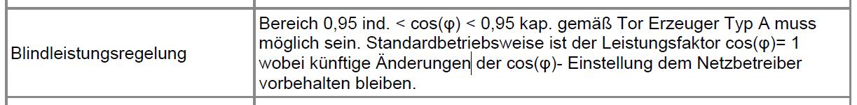

aber in deiner netzzusage steht was dazu drinnen. die wurde zwar dann vom netzzugangsvertrag abgelöst aber als anhaltspunkt vl. doch recht hilfreich.
edit: so steht das z.b. in meiner netzzusage (auch e-netze stmk.):

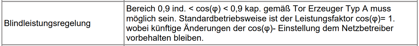

21.4.2022  (#15)
Stimmt, da hast du Recht. Bei mir allerdings mit 0,95:
2022/20220421733906.png
Dann kann ich das rühigen Gewissens umstellen. Komisch nur, dass die PV Firma das falsch eingestellt hat.
