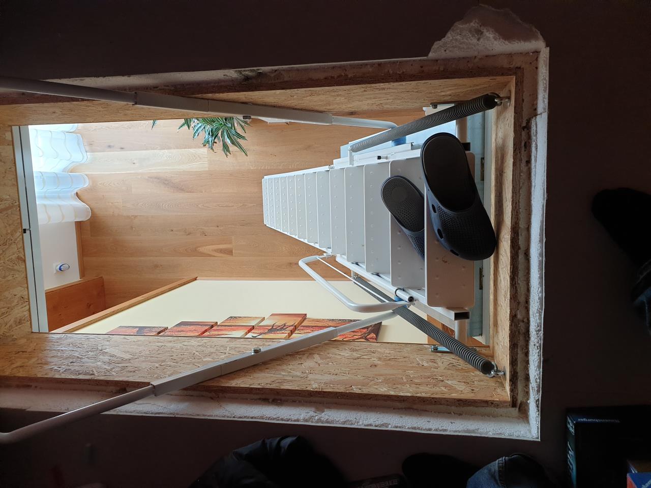

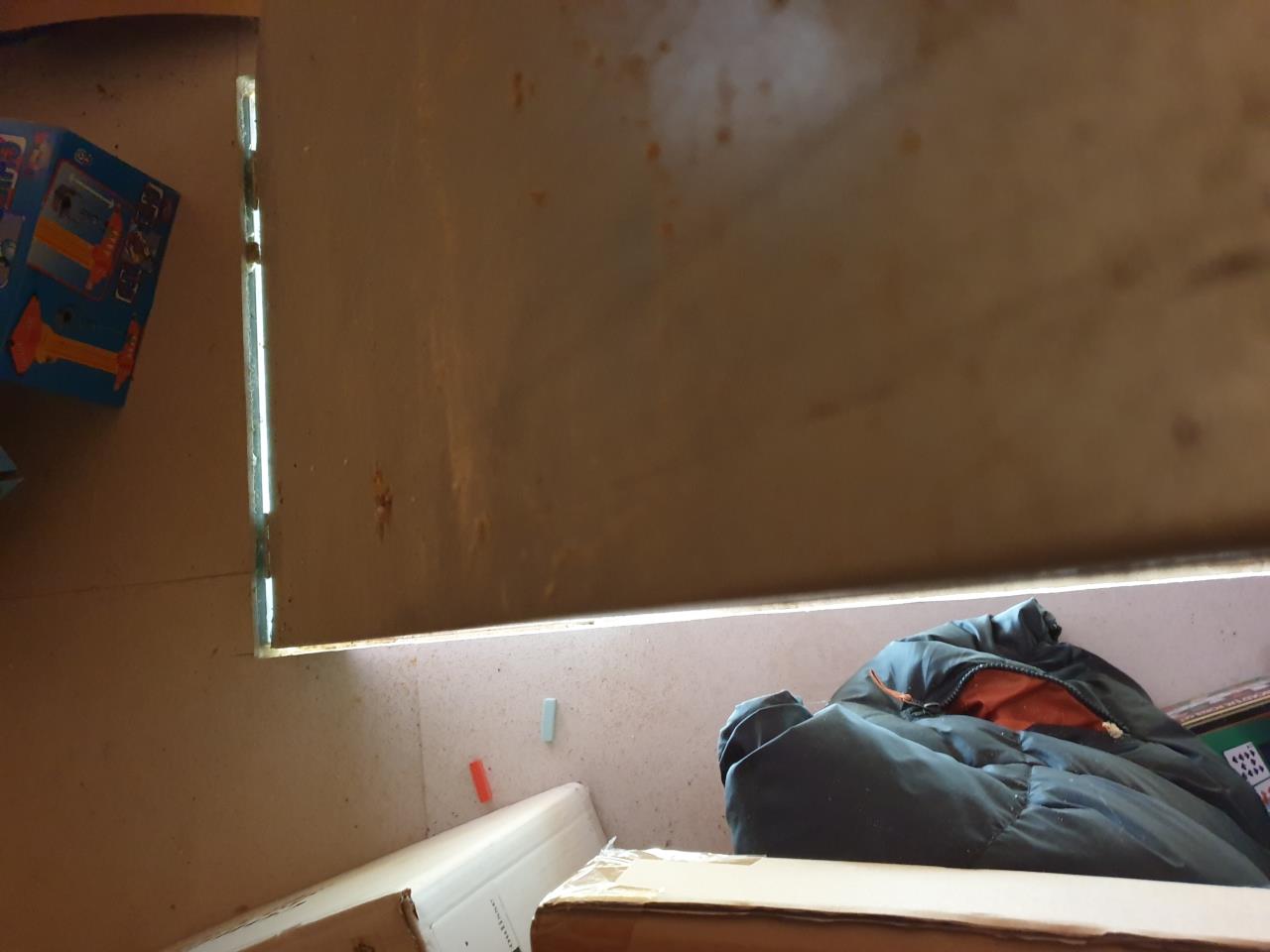

Hallo.
Ich habe das Gefühl dass bei mir durch eine schlecht gedämmte Dachbodentreppe feuchtwarme Luft in den Dachraum zieht (Kaltdach!) und dort zu Wasser kondensiert. Mir sind an einigen Stellen an der Vollschalung und an den Dachsparren nasse Flecken aufgefallen!
Wenn man am Dachboden steht, kann man ca. 3-5mm an jeder seite der Dachbodentreppe nach unten sehen. Das ist wahrscheinlich nicht normal und sollte doch komplett blickdicht sein, oder??
Wie würdet ihr das anhand der Fotos beurteilen?

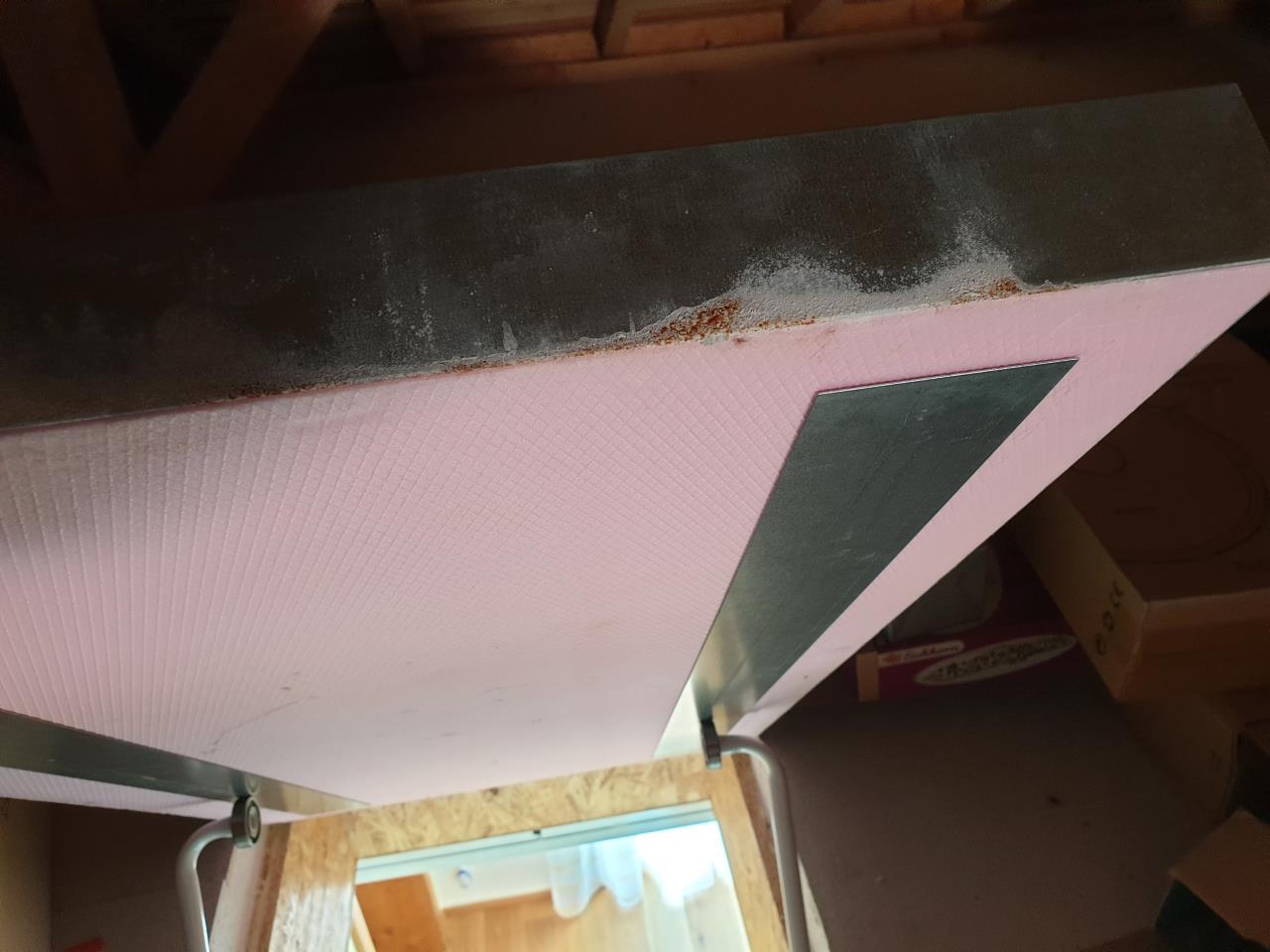

Die Belüftung am Kaltdach ist übrigens wichtig und schön und gut, aber ändert halt nix daran, dass dein Dachbodentreppen Deckel weiterrosten wird, wenn du den Luftspalt nicht luftdicht bekommst. Es wäre auch nur Symptom Bekämpfung, nicht Ursachenbeseitigung. Auf keinen Fall darf da Licht durchscheinen wie an deinem zweiten Foto gezeigt.

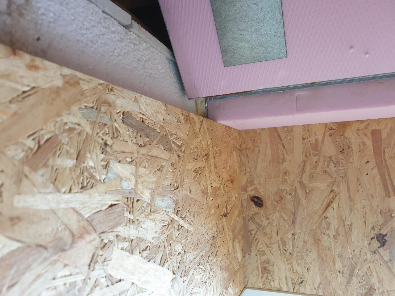

@killian:
Zum ersten Bild in Post #7:
Der Spalt zwischen Treppenkasten und Betondecke scheint mir bei dir ausgeschäumt worden zu sein.
Ich weiß nicht mehr genau, welchen Schaum ich damals zum Ausschäumen verwendet habe (nachdem ich die Treppe noch mal ausgebaut und wie gesagt an die Dampfbremse angeschlossen habe), aber mir wurde gesagt, dass der Schaum sobald er ausgehärtet ist ebenso luftdicht ist - und jetzt kommt's: Wenn er nicht aufgeschnitten wird. Bei dir wurde der überstehende Schaum abgeschnitten, könnte sein, dass sich dies bei dir auch negativ auswirkt dann (aber das ist schon schweres Kaffeesudlesen meinerseits).
Wollte es aber nur angemerkt haben. :)

Es könnte aber auch einfach nur die EPS Dachbodendämmung sein.

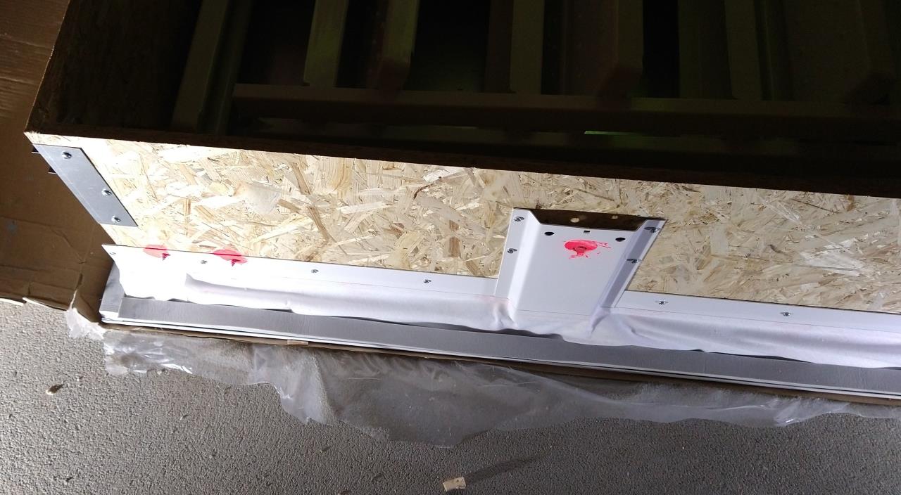

Original wär das Blowerdoor Set von Wippro zu verbauen. Bei @Pedaaa s Beitrag sieht man das Band, welches rund um die Treppe unten geklebt wird, im 3. Bild.
Was hier noch fehlt, ist das Moosgummiband, welches dann am unteren Rand der Treppe gegen die Betondecke gepresst wird und schlussendlich luftdicht abdichtet.
So, und NUR SO, bekommst du die Treppe luftdicht, und es kann keine feuchtwarme Luft mehr aufsteigen und zwischen Futterkasten und Dämmung kondensieren (und Schimmel hervorrufen).
