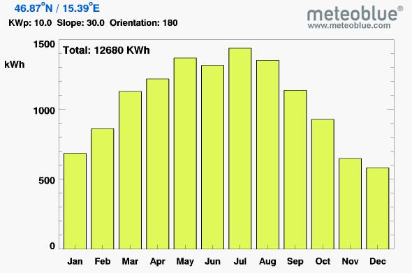

Süden:
2022/20220415110184.png

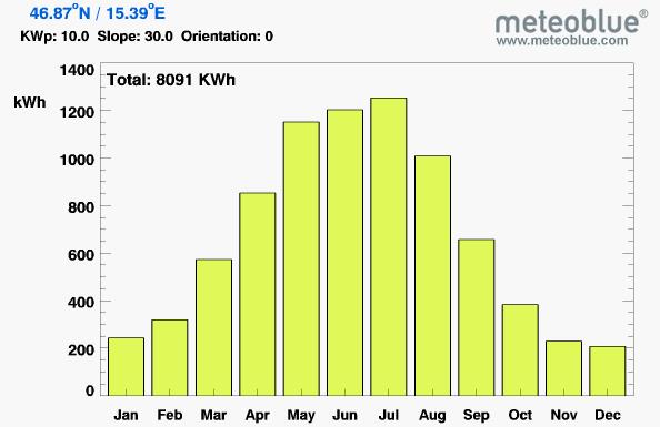

Norden:
2022/20220415903792.png

Was meint ihr - macht es wirtschaftlich Sinn, hier beide Dachseiten zu nutzen?
Hat schon jemand ein ähnliches Projekt umgesetzt - mit welchen Kosten ist hier zu rechnen?

16.4.2022  (#1)
Ja macht es !
Einfach die doppelten Kosten von der Nur-Süd-Belegung rechnen, ev. ein bisschen Einsparung durch größeren WR WR [Wechselrichter].
