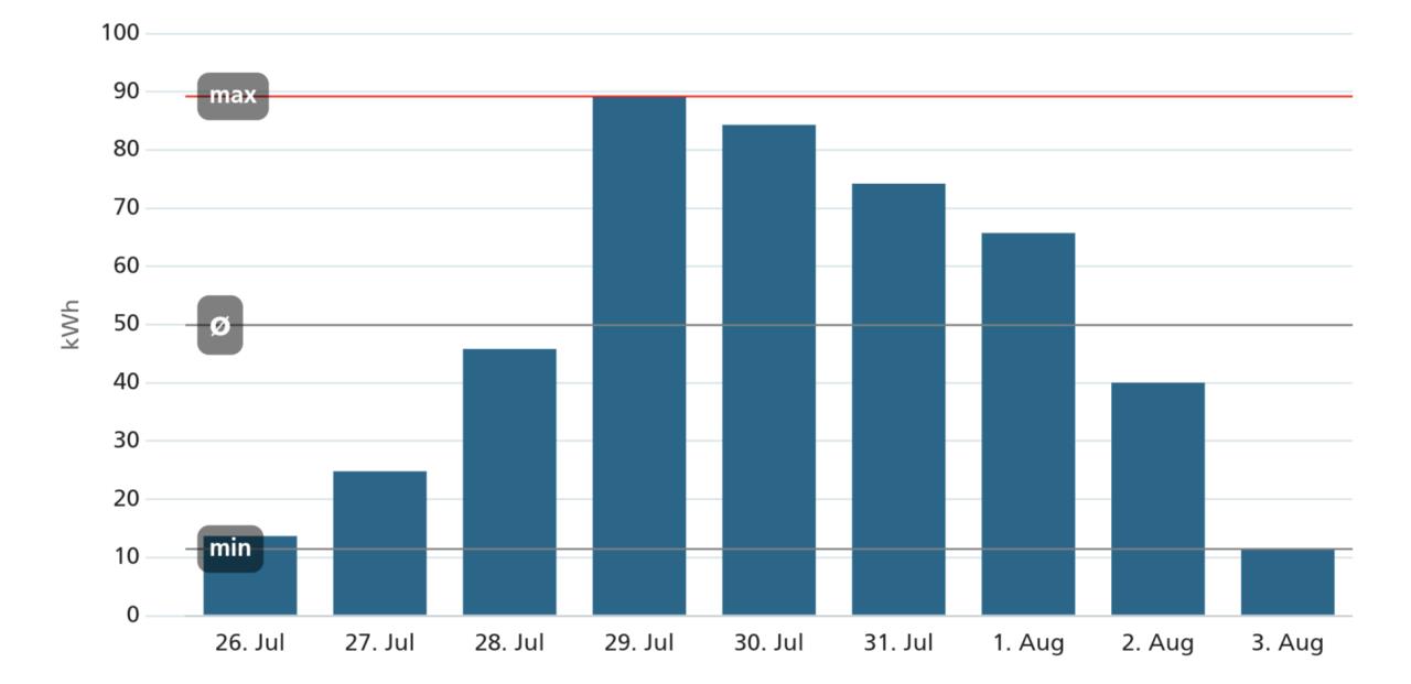

Hier der Verbrauch: ab 29. Juli waren 45 Grad gefordert:
2022/20220804375117.png

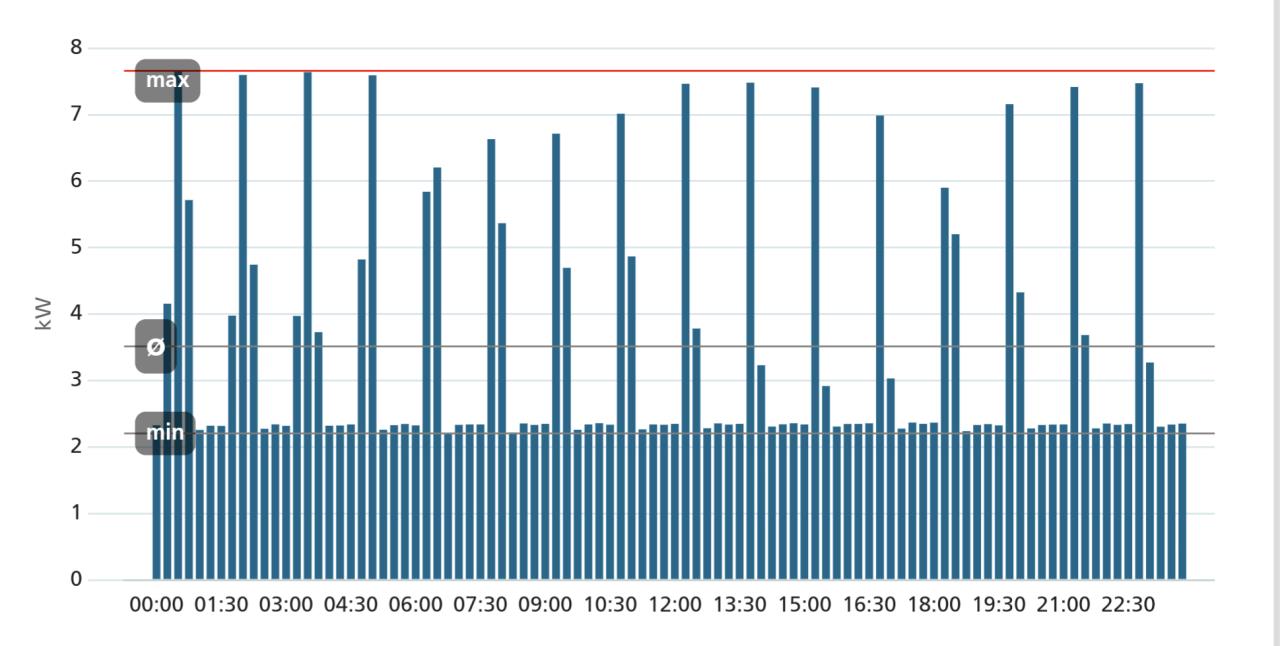

Hier noch eine Tagesauswertung (30. Juli): man sieht genau, wann sich imm der Heizstab zugeschalten hat:
2022/20220804484512.png

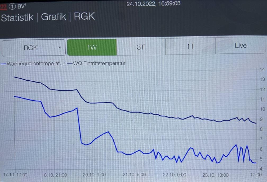

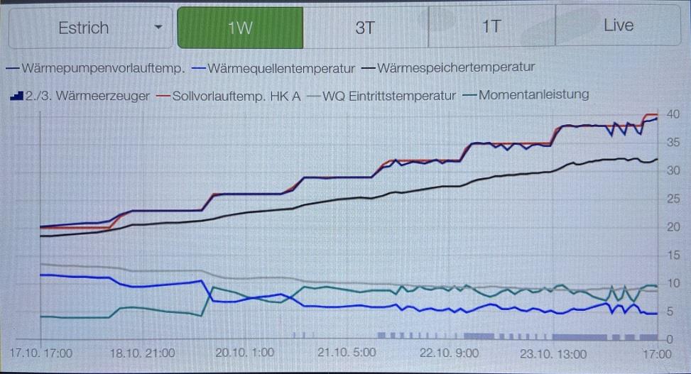

Grüß euch!
Ich bin Mitten im Estrichausheizprogramm. QT Ein bin ich bei ca. 13°C gestartet. Mittlerweile habe ich die 40°C VT erreicht welche ich nur noch halten muss. Der Heizstab hat sich ab 30°C immer wieder eingeschalten und mitgeholfen die 3°C Sprünge zu beweltigen.
Mittlerweile habe ich QT Ein von ca. 9°C und QT Aus von ca. 4°C.
Ausgeheizt werden ca. 240m² Zementestrich mit ~7cm Stärke. 2-3 mal wird pro Tag stoßgelüftet.
Passt das so? Gehts meiner Quelle eh noch gut?

Deep schrieb: habe ich die 40°C VT erreicht
Deep schrieb: Passt das so?
Deep schrieb: Der Heizstab
Nicht schon wieder 40 °C Ausheizen 🙀
Völlig unnötiges Energieverballern, würde ich sofort beenden. Wurde unzählige Male hier besprochen.
der quelle gehts viel zu gut, da wäre kein heizstab nötig gewesen... emoji
hat der regler die option den heizstab fürs ausheizen rausszuparamtrieren?
außerhalb der heizperiode wird das ausheizen immer ohne heizstab funktionieren...

Leider nein, haben wohl zu viel Angst der Quelle zu schaden und das sich meine Temps nicht erholen bis zur Heizsaison.
Will gar net sagen wie oft ich "anschaffen" musste, dass ich mit WP WP [Wärmepumpe] und RGK RGK [Ringgrabenkollektor] ausheizen möchte. Echt zähe..
Das er die 40°C ohne Heizstab schafft wage ich zu bezweifeln. Im ersten Chart siehst du in Türkis die Momentanleistung der WP WP [Wärmepumpe]. Die war bei einer VT von ca. 33°C ja schon am Anschlag und es hätte wahrscheinlich länger gedauert bis das Haus um diese Temp. angehoben werden kann.
