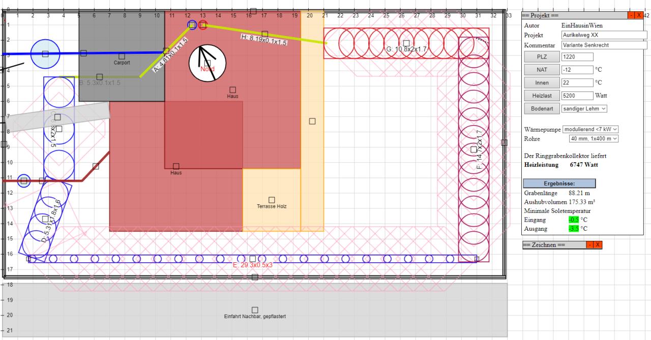

So würde die vorläufige Planung aussehen:
2022/20220410829837.png
Haben wir hier irgendetwas nicht bedacht? Reichen die 3 m südlich des Hauses für die vertikale Verlegung?

Mahlzeit,
Beim Senkrechten Kollektor wär halt zu bedenken, daß die Regenerationsfläche bissl knapp ist - je nachdem wie durchlässig das Pflaster der Einfahrt vom Nachbarn ist.
Das sollt sich der Planer halt dann anschauen...
Und daß der Nachbar halt nicht in 5 Jahren beschließt, die Enfahrt zu asphaltieren 😲
Plan B ist vermutlich, das RGK RGK [Ringgrabenkollektor] Rohr grad parallel zur Einfahrt zu verlegen und rechts auf der großen Fläche ein U oder O zu legen, falls alle Strick reißen?
LG Wolfgang

kraweuschuasta schrieb: Beim Senkrechten Kollektor wär halt zu bedenken, daß die Regenerationsfläche bissl knapp ist - je nachdem wie durchlässig das Pflaster der Einfahrt vom Nachbarn ist.
Das sind auch meine Bedenken. Dass es letzte Woche bei MalcomX mit dem vertikalen Kollektor ganz gut geklappt hat, hat mir ein bisschen die Angst vor dieser Variante genommen. Nachdem bei uns der Boden allerdings sandiger ist, bin ich mir auch nicht sicher, ob der Graben so einwandfrei halten würde.
kraweuschuasta schrieb: Plan B ist vermutlich, das RGK RGK [Ringgrabenkollektor] Rohr grad parallel zur Einfahrt zu verlegen und rechts auf der großen Fläche ein U oder O zu legen, falls alle Strick reißen?
Genau. Die oben gezeigte Variante würde die Option auf einen Pool offen halten. Davon bin ich aber in ökologischer und finanzieller Hinsicht sowieso nicht überzeugt.

https://grabenkollektor.waermepumpen-verbrauchsdatenbank.de/trenchplanner.html?id=Mw40ePGFQXK48YwFrf7T
das wäre meine idee.
Würde vorne bei den zugang die Warme seite legen um mögliche senkungen des Grabens zu minimieren die auf der Kalten seite auftreten können

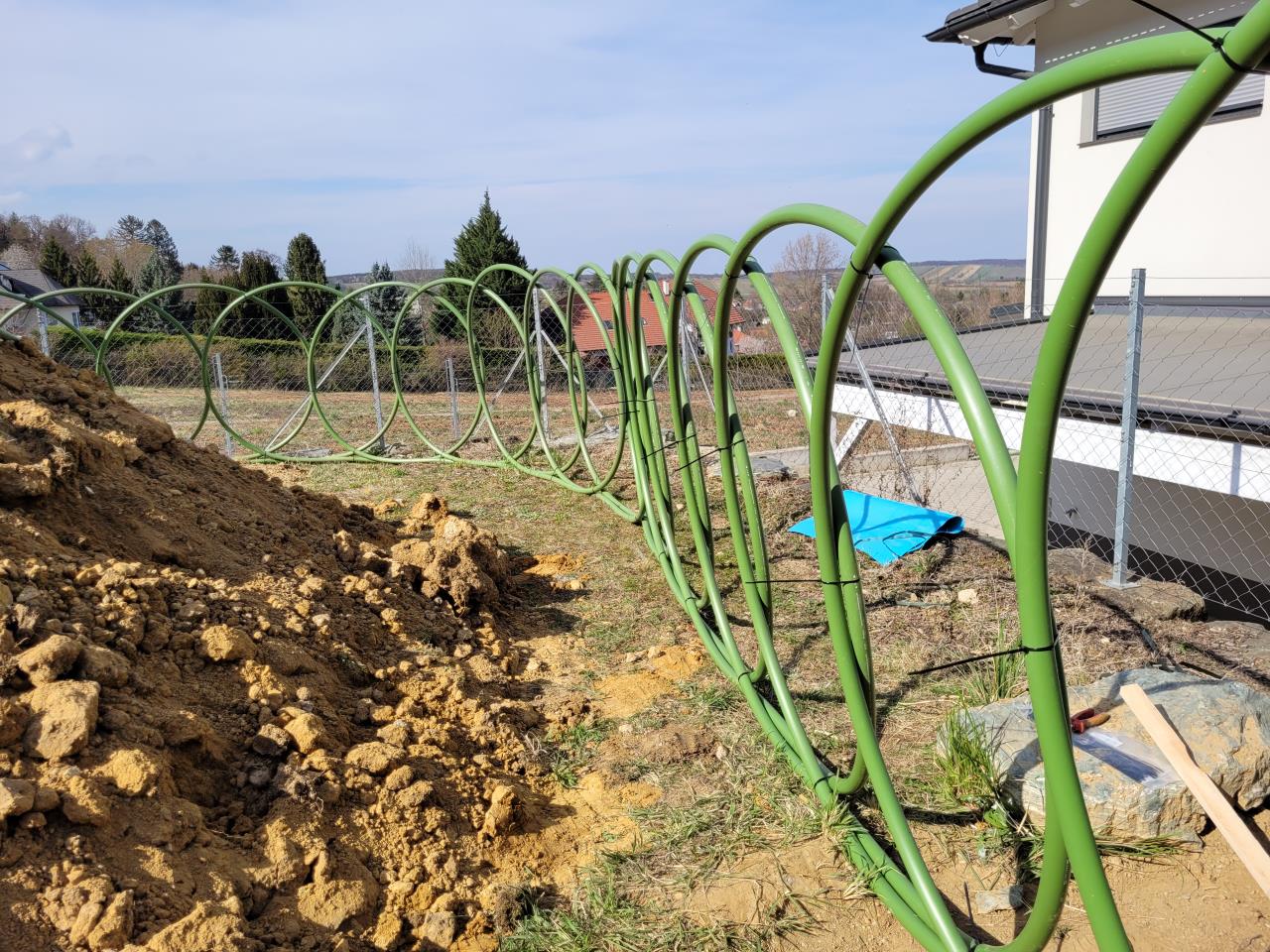

2022/20220419871195.jpg
  •  Ziegelrot
19.4.2022  (#15)
MalcolmX schrieb: Da geht einfach keiner rein, Punkt. Völlig klar.
In der Theorie, die Praxis möchte ich da nicht sehen. Ich denke trotzdem, dass diese Bauart aus Sicherheitsgründen nicht erlaubt ist. Eine Verdichtung ist praktisch auch nicht möglich.
19.4.2022  (#16)
Bitte, in den 3 Stunden die der Graben offen ist,  kann man sehr wohl dafür sorgen,  dass da keiner reingeht.
Das man das schlecht verdichten kann trifft zu, das kann einem entweder egal sein (Gartenbereich) oder man bringt viel Geduld mit (Bereiche die später gepflastert werden) oder man macht es lieber anders.

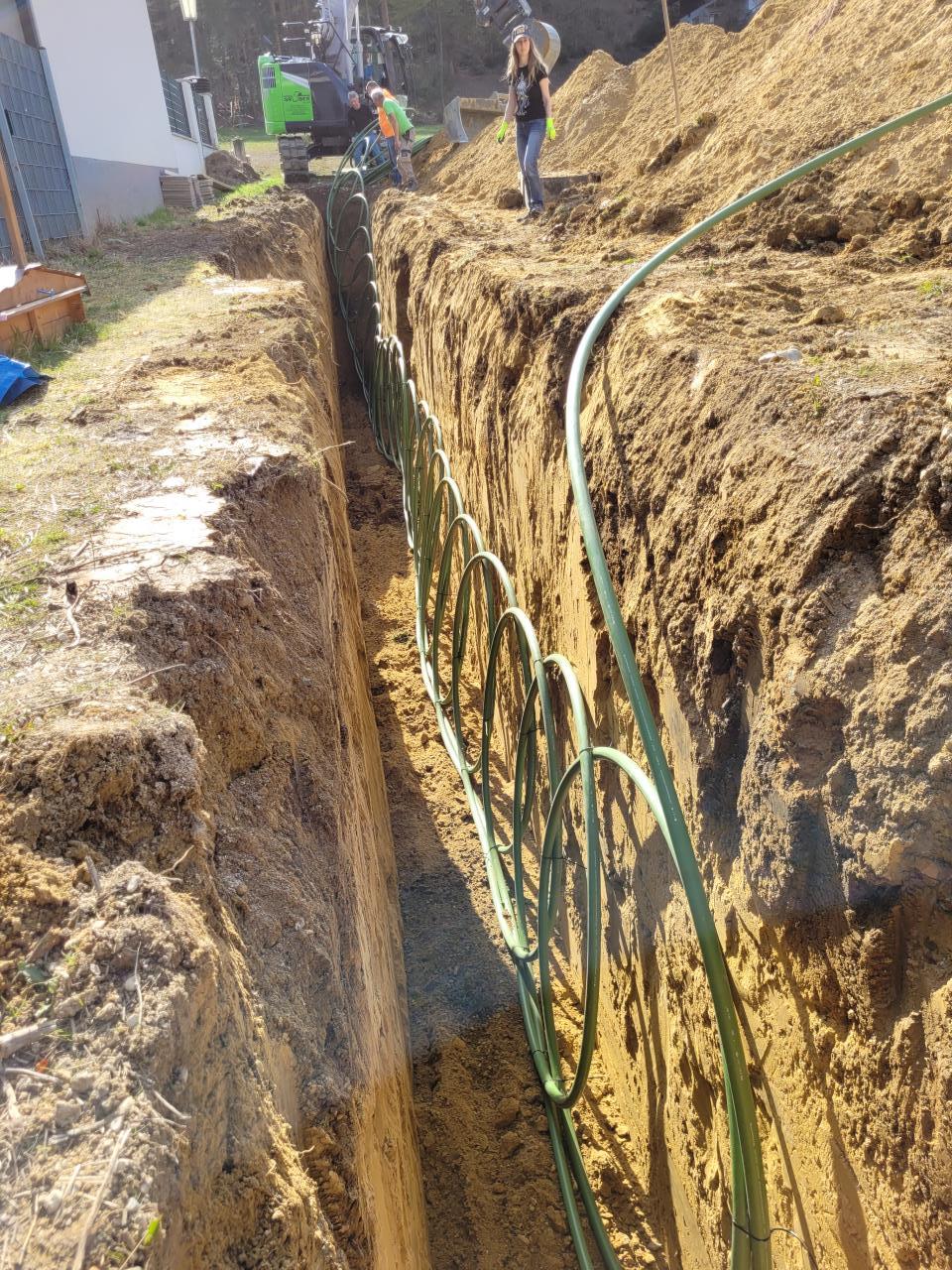

19.4.2022  (#19)
Noch einmal, da will keiner rein, muss keiner rein, darf keiner rein. Alles passiert von ausserhalb, alles andere wäre völlig wahnsinnig. Du betrittst diesen Graben nie bei vertikaler Verlegung,  alles wird vorher draußen zusammengestellt.
2022/20220419931255.jpg
