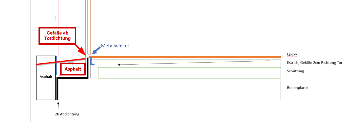

Querschnitt:
2022/20220403567782.png

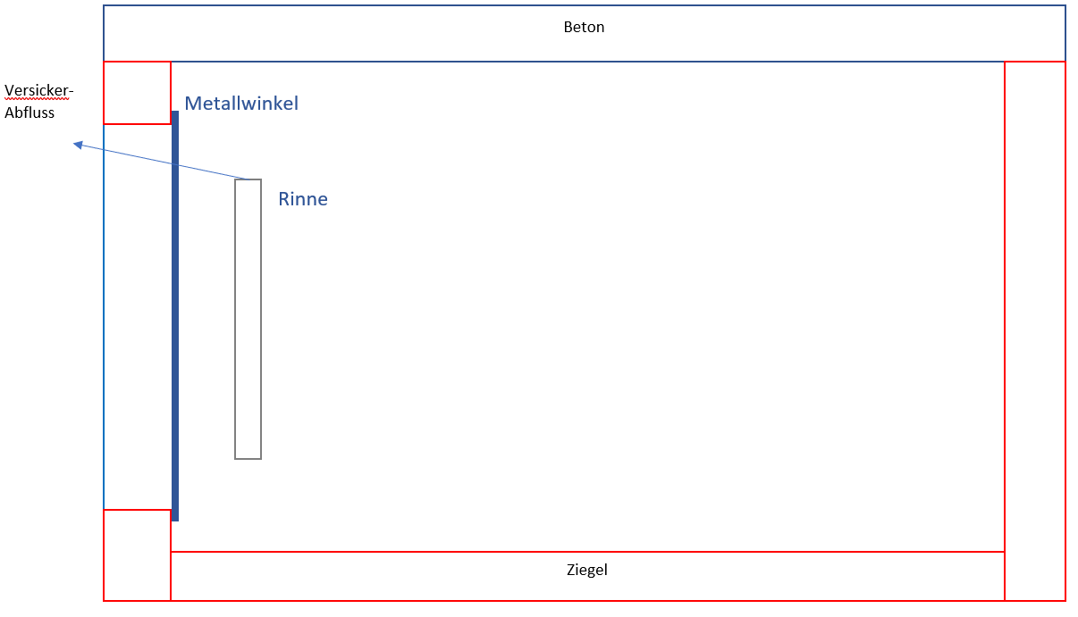

Draufsicht
2022/20220403727180.png
Zu den Fragen
* Sollen wir mit der Schiene und Rinne unter der Epoxy-Beschichtung bleiben oder fährt man mit der dran?
* Da das Gefälle Richtung Tor geht würde ich auch die Rinne parallel zum Tor montieren. Rinne: 3m (hats nicht länger gegeben), Tor: 5,5m -> Ausreichende Breite?
* Im Angebot des Estrichleger ist die Dampfbremsfolie dabei. Naive Frage von mir: Wird diese überhaupt benötigt wenn die Garage unterkellert ist und da ja theoretisch keine Feuchtigkeit aufsteigen kann?
* Jetzt wirds sublegal: Wie anscheinend in unserer Region üblich, bauen viele ein Rohr zum Versickern an die Rinne. Rohr geht ja dann unter dem Metallwinkel durch den Estrich nach außen. Abgedichtet wird mit 2K Bitumen sobald Estrich getrocknet ist, ausreichend?

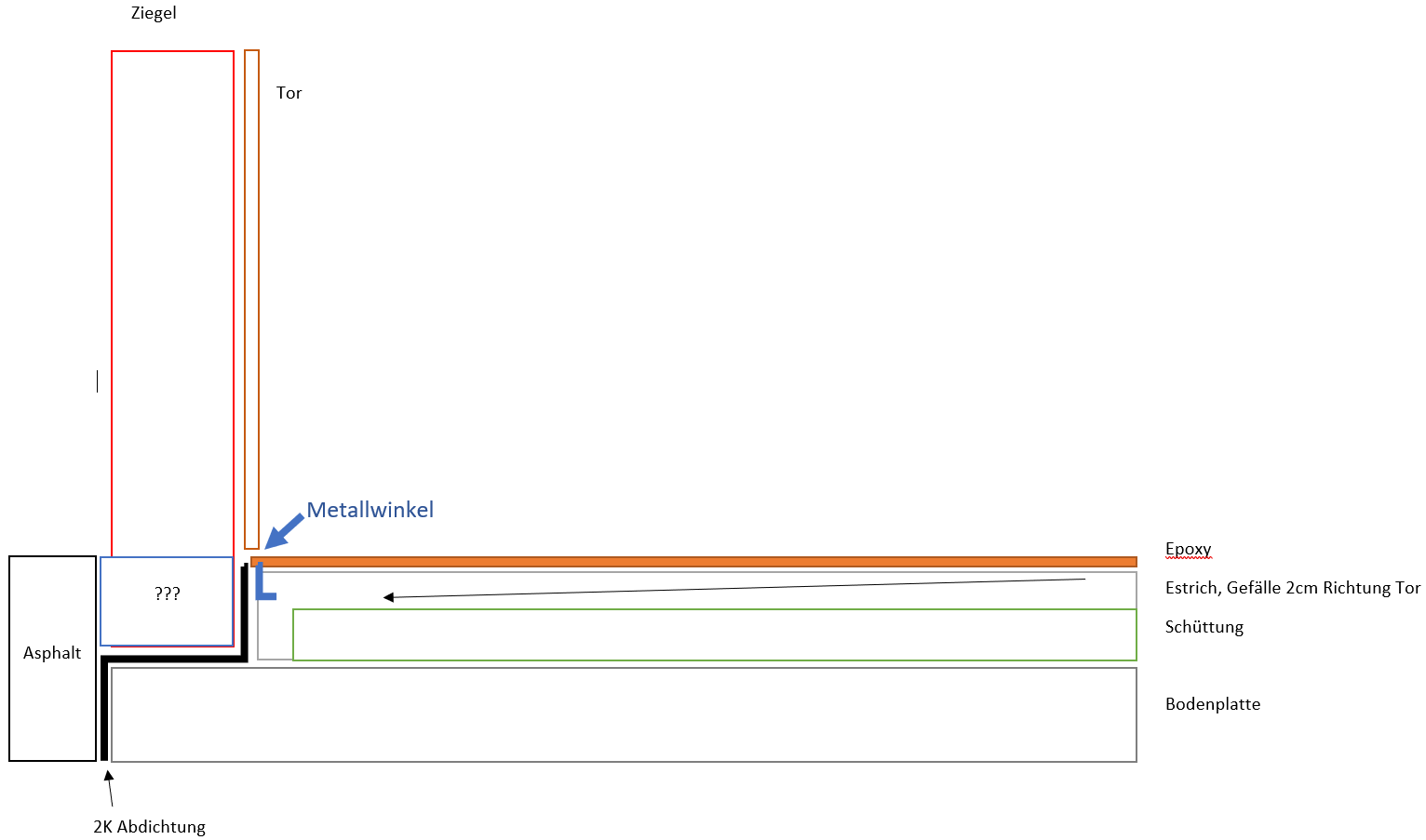

* Wie habt ihr die Stelle mit den drei Fragezeichen ausgeführt, direkt mit Asphalt ran?
* Sonst noch Feedback zum Aufbau? Fehlt was essentielles?

Der Abfluss kann hilfreich sein um das Schmelzwasser einzufangen. Dieser muss jedoch dicht sein, aus den von uzi10 gennanten gründen.
Mein Polier hat gemeint, das der Asphalt/Pflaster bis zum Metallwinkel gehen soll und auch dort das Gefälle beginnen muss - ansonsten kann es dir das Wasser durch das Tor drücken, wenn die Lippe nicht 100% dicht ist.
Ich habe auf einen Schacht gänzlich verzichtet, da ich das Öl oder sonstige Flüssigkeiten lieber vom Boden aufwische als aus dem Schacht zu kläzln (=popeln auf österreichisch). Schmelzwasser gibt's bei mir keines, da das Daily im Carport steht.
Ah okay, ja war auch mein Zugang, dass man direkt mit dem Asphalt zur Schiene geht. Das Gefälle ab dem Tor weg, macht natürlich Sinn.

Der Estrich wird an der Oberkante von der Schiene bzw Rinne abgezogen. Die Beschichtung wird an das jeweilige Stück dann angeschlossen. Die Höhe des Winkels ist nicht richtig dargestellt. Der Winkel muss bis auf die Bodenplatte runtergezogen werden.
Robar schrieb: * Im Angebot des Estrichleger ist die Dampfbremsfolie dabei. Naive Frage von mir: Wird diese überhaupt benötigt wenn die Garage unterkellert ist und da ja theoretisch keine Feuchtigkeit aufsteigen kann?
Wie uzi10 schon erwähnt hat, hat man bei einer Schüttung sowieso diese Folie und die Schüttung muss das Gewicht des Fahrzeuges aushalten.
Robar schrieb: * Jetzt wirds sublegal: Wie anscheinend in unserer Region üblich, bauen viele ein Rohr zum Versickern an die Rinne. Rohr geht ja dann unter dem Metallwinkel durch den Estrich nach außen. Abgedichtet wird mit 2K Bitumen sobald Estrich getrocknet ist, ausreichend?
Wenn du schon ein Rohr machst (ob legal oder nicht sei jetzt dahingestellt 😋) wäre es in der Betonplatte sinnvoll...falls zu spät, musst du durch den Winkel durch. Abdichten musst du es von außen so und so.
Robar schrieb: * Wie habt ihr die Stelle mit den drei Fragezeichen ausgeführt, direkt mit Asphalt ran?
Wenn du mit dem Asphalt bis zum Winkel ran fährst, besteht die Möglichkeit, dass der genau über der Kante von der Betonplatte reist.
Robar schrieb: * Sonst noch Feedback zum Aufbau? Fehlt was essentielles?
Wenn die Garage unterkellert ist, dann rate ich dir (ist auch in der Norm drinn) eine Notabdichtung auf der Betonplatte zu flämmen.
Lg, Pit
