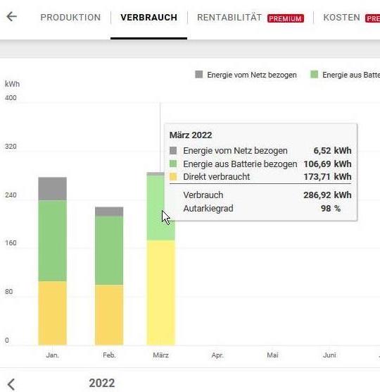

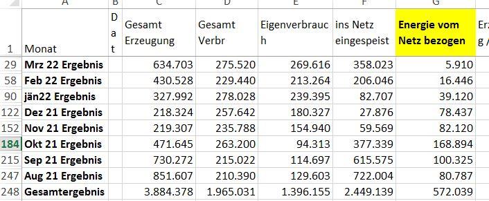

  •  stefan4713
29.3.2022  (#40)
@4694  ob es sich rentiert kann dir doch niemand beantworten - seriös - aber in 5 jahren wissen wir mehr - daher beglückwünsche ich dich zu deiner entscheidung - willkommen im club
jene die einen speicher haben, melden sich ohnehin nicht mehr zu wort, weil sie zerhackt werden - eine rentabilität allein müßte ich aber auf 10 jahre rechnen - aber mit welchen zahlen?
ich hab entgegen der empfehlungen einen BYD 5.1 hvs seit 2.11. und das ding gefällt mir, macht spaß - hausstrom netzbezug im feber 16kwh und jetzt im märz unter 10kwh - natürlich auch den extremen sonenstunden geschuldet - und es kann sich jeder selbst ausrechnen, wieviel geld wir "verloren" haben (ömagvertrag liegt seit 2 wochen vor), aber dem umweltgedanken rechnung tragen und die netze entlasten ist ein ganz großer vorteil, weil der speicher den ganzen tag und über die nacht durchpuffert
noch ein zitat von einem anderen forum, das für mich zu 100% zutrifft
Aber was soll's? Ich freue mich und habe ein gutes Gefühl.
Über Amortisation etc. mache ich mir eher weniger Gedanken.
2022/20220329196736.png
2022/20220329203589.jpg
