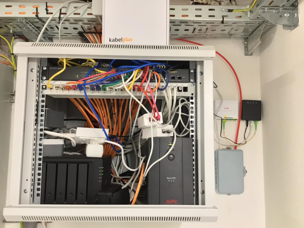

da wir die Glasfaser bereits im Haus haben "kann" es so aussehen:
2022/20220409566496.jpg
rechts sind die 3 nötigen Glasfaserbuchsen
