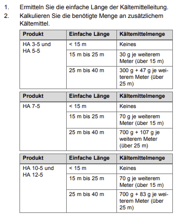

Firmenempfehlung 22.3.2022  (#3)
Ergänzend zu Gast-Karl, gemäß Wärmepumpendatenblatt sind in der Wärmepumpe 2,39 Kg Kältemittel R-410A, das sind 4,99 t CO2-­Äquivalent. Ist die Kältemittelleitung über 15 m, so muss die Kältemittelfüllmenge erhöht werden, dadurch überschreitet die Anlage den Grenzwert von 5 t CO2-­Äquivalent und muss jährlich dichtegeprüft werden, dadurch würden zusätzliche jährliche Kosten entstehen.
