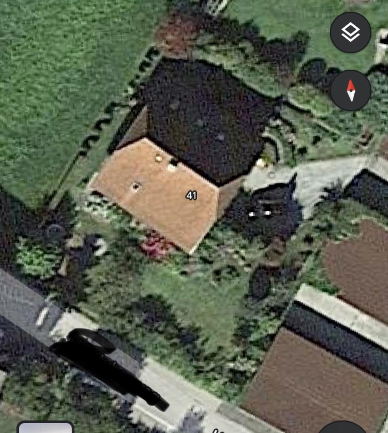

Hier sieht man Haus samt Grundstück.
2022/20220322142736.jpg
