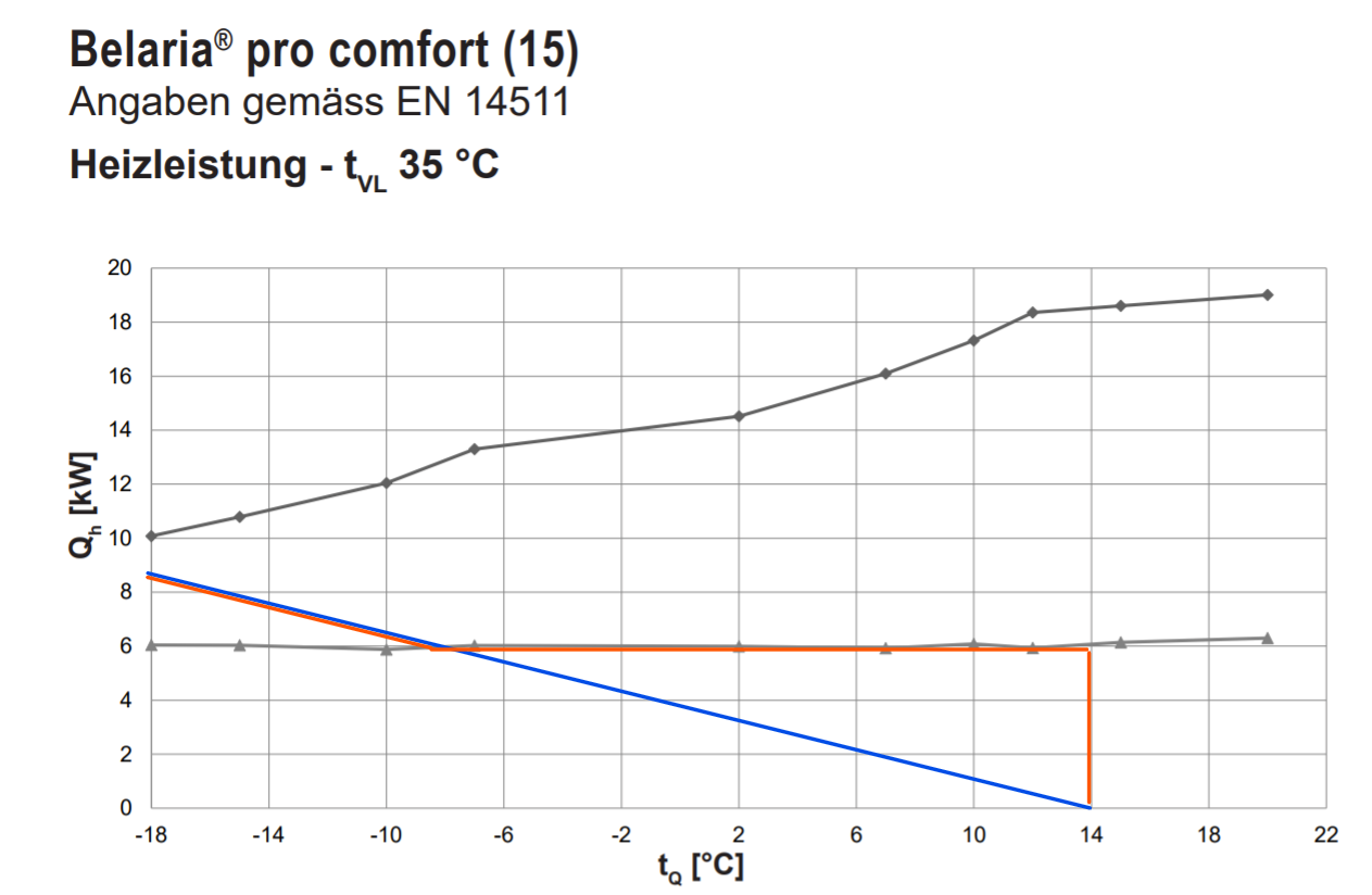

Das Diagramm ist von der IDM ALM 6-15 / Hoval belaria pro comfort 15 bei einer VL VL [Vorlauf]-Temperatur von 35 °C. Die obere Linie ist die maximale Leistung unten ist die minimale Leistung (in Abhänggkeit der Außenlufttemp.). Somit ist die für dich viel zu groß.
In dem Diagramm kannst deine Gebäudekennlinie einzeichnen. Also welche Heizleistung du bei welcher Außenlufttemperatur brauchst. Die Heizlast ist für eine Normaußentemperatur von z. B. -14 °C gerechnet und Heizen tust du z. B. bis einer Außentemperatur von +14 °C. Dann würde das so ausehen:
2022/2022032413453.png
Die blaue Linie ist die Gebäudekennlinie (Heizlast 7,5 kW  bei -14°C, Heizbetrieb bis +14 °C).
Die Orange Linie ist wie die WP WP [Wärmepumpe] laufen würde. Man sieht die WP WP [Wärmepumpe] ist nur bis ca. -8 °C in ihrem Modulationsbereich. Danach fängt sie schon an zu takten!

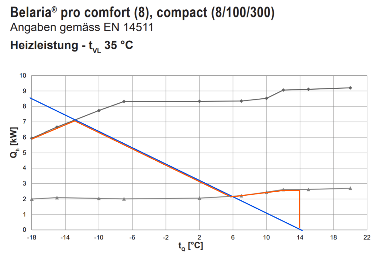

Das gleiche mal für die kleinste WP WP [Wärmepumpe] der Baureihe, der IDM ALM 2-8 / Hoval belaria pro comfort 8:
2022/2022032467408.png
Diese WP WP [Wärmepumpe] muss wenig takten. Dafür wirds ab -12/-13 °C je nach tatsächlicher Heizlast langsam knapp. Wobei es erst mal einige Zeit so kalt sein muss, gleichzeitig keine solaren oder internen Gewinne auftreten, bis es merklich kühler im Haus wird.

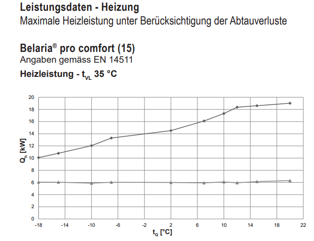

edit: Die IDM ALM 6-15 ist baugleich mit der Hoval Belaria pro comfort 15:
2022/20220322628340.png
--> Die ist für deine Heizleistung ein Schmarrn.

Interprätiere ich die Kurven richtig, dass die 15er bereits bei  Temperaturen wärmer als minus 8 Grad, die 8er erst bei Temp. über +6 Grad ins Takten verfällt?

Walter100 schrieb: Interprätiere ich die Kurven richtig, dass die 15er bereits bei  Temperaturen wärmer als minus 8 Grad, die 8er erst bei Temp. über +6 Grad ins Takten verfällt?
Genau :)
