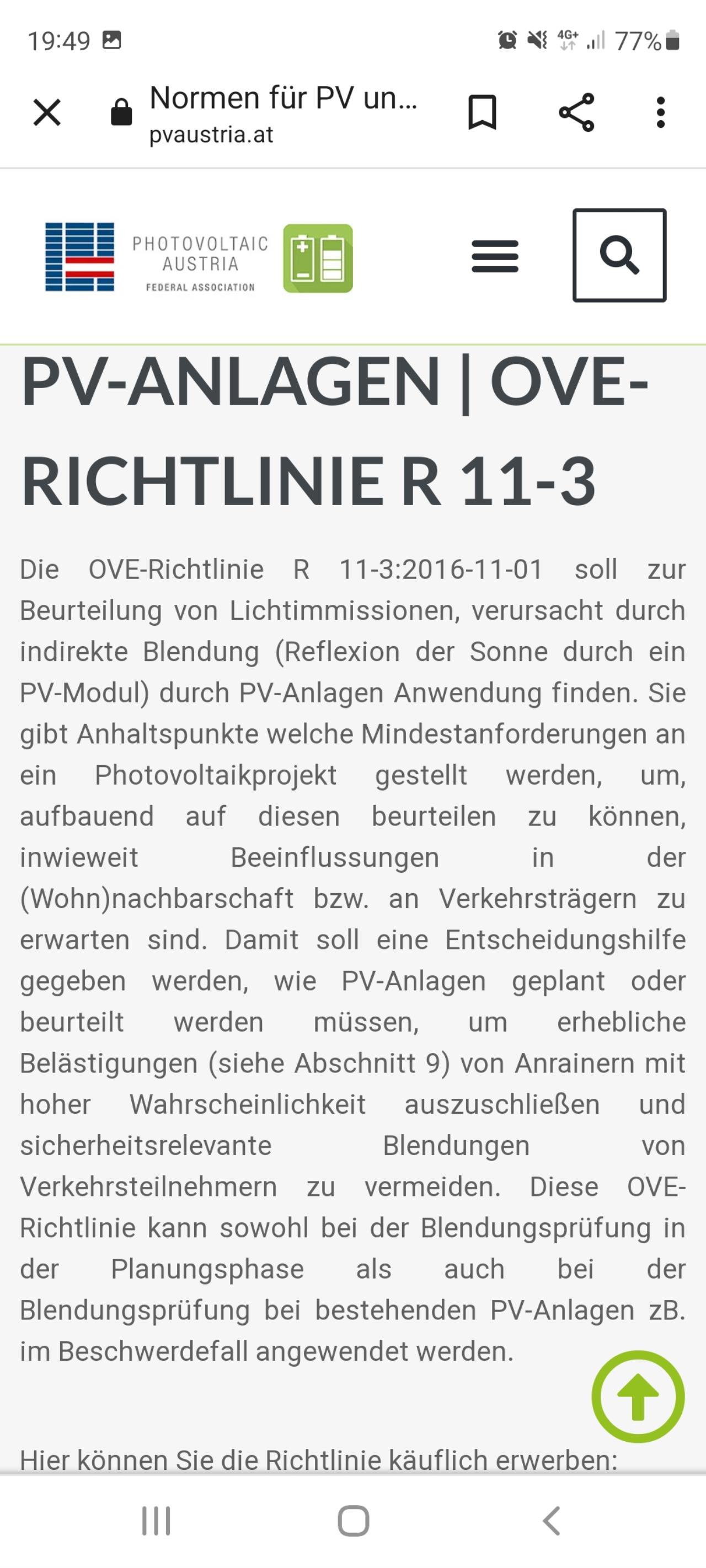

16.3.2022  (#2)
Und ob du es darfst. Blendung laut Norm für zb Autos darf nicht sein. Deswegen sind Panele auf Zäune und Fassaden auch anders zu beurteilen. Denke aber das es nicht so Problematisch ist. Sonst würden Fensterflächen auch blenden.

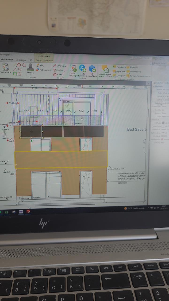

Hat zum Thema Blendung jemand Erfahrubgswerte oder gar schlechte Erfahrungen?
Unser Amtssachverständiger der Gemeinde meinte, wir müssen darauf achten dass unsere Fassadenmodule nicht blenden. Westsüdwest, in ca 6m Höhe, genau auf eine Gemeindestraße ausgerichtet.
Um die Südfassade mach ich mir weniger Sorgen.
PV Menach meinte "die Module blenden eh nicht bzw deutlich weniger als ein Fenster".
Nur wenn wer ein Problem hat, ist meine einzige Handlungsoption dann der Rückbau vermutlich?
Im Burgenland ist meine Anlage generell komplett genehmigungsfrei, das Thema ist also rein informell fürs erste.
Aber es wäre super ärgerlich wenn uns da was passiert.
Ich hab schon von satiniertem Glas, Prismenfolie und anderen Dingen gelesen. Nix davon klang sehr verlockend ehrlich gesagt.
Anbei schematisch die geplante Straßenansicht/Straßenseite.
2023/20230824677713.jpg

24.8.2023  (#6)
Ich denk ja wenn meine Fenster bisher (ohne Balkon/Verschattung) niemanden gestört haben wird es nicht so tragisch sein...
Ich will dann halt nicht anfangen die Module abschleifen oder sonst einen Mist...

Wie schaut denn das aus? Kommt es dir auf die 4 Panele wirklich an?

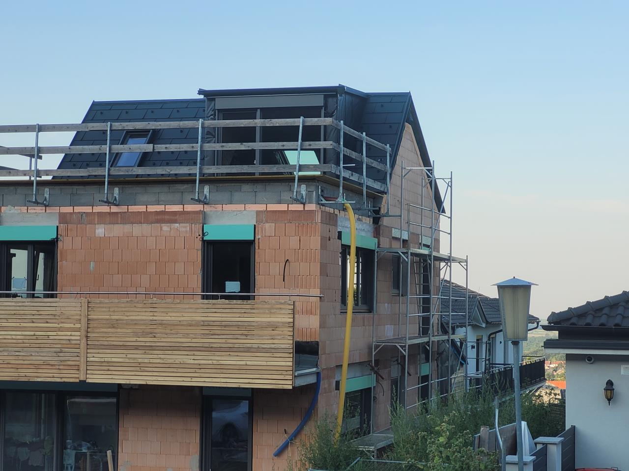

24.8.2023  (#8)
Ja irgendwie schon.
Ich hab am Nachmittag sonst NIX und das wäre schade... schwierig.
Oder drauf geschissen,  halt nur Ostdach und Südfassade.
Andere Variante wäre, auf ein Carport hoffen/setzen in 2-3
Jahren um den Nachmittag noch besser abzudecken.
Bündig mitder Holzfassade glaube ich aber grundsätzlich dass es gut aussehen könnte...
So schaut das ganze in Rohbauform derzeit aus:
2023/20230824307122.jpg
