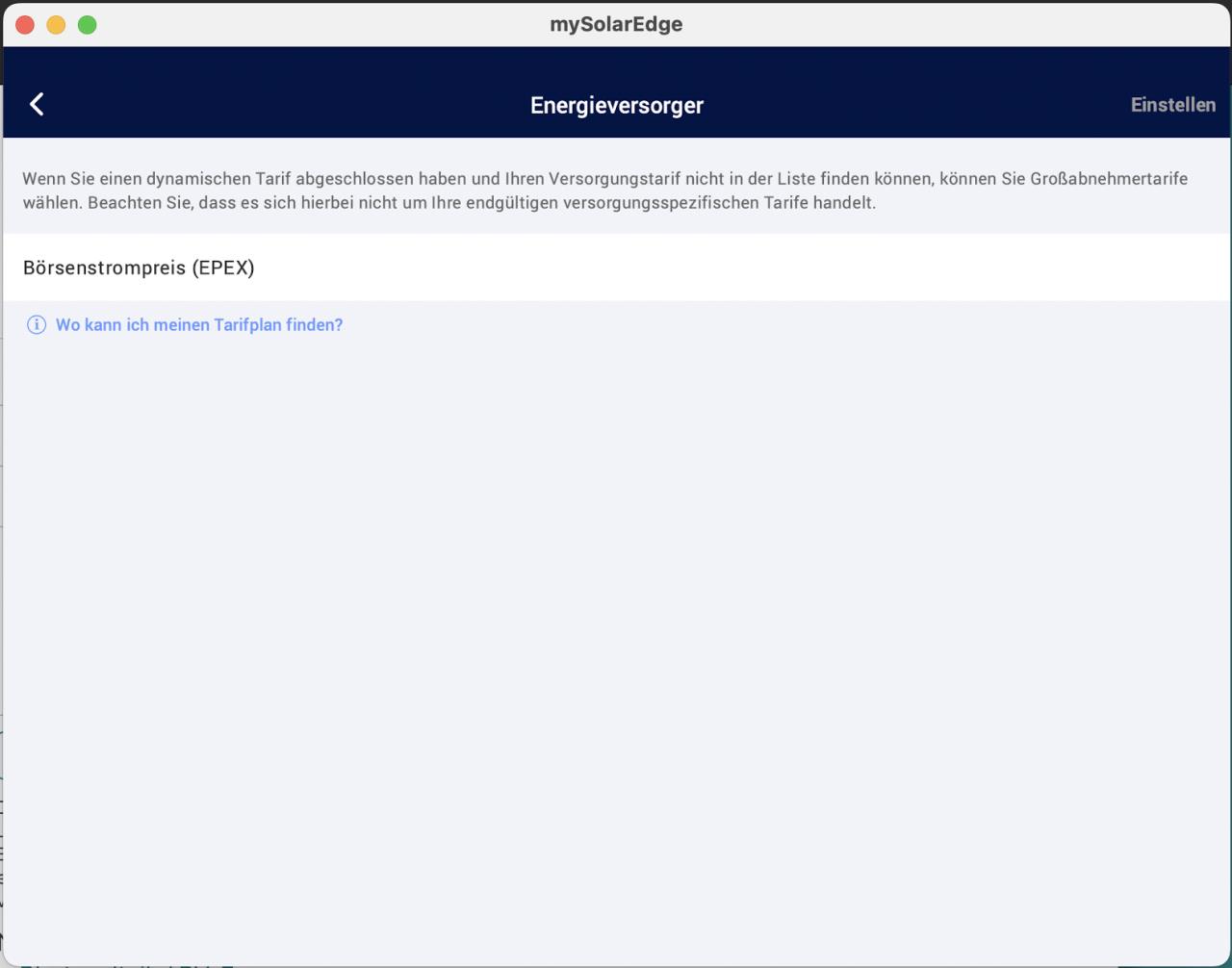

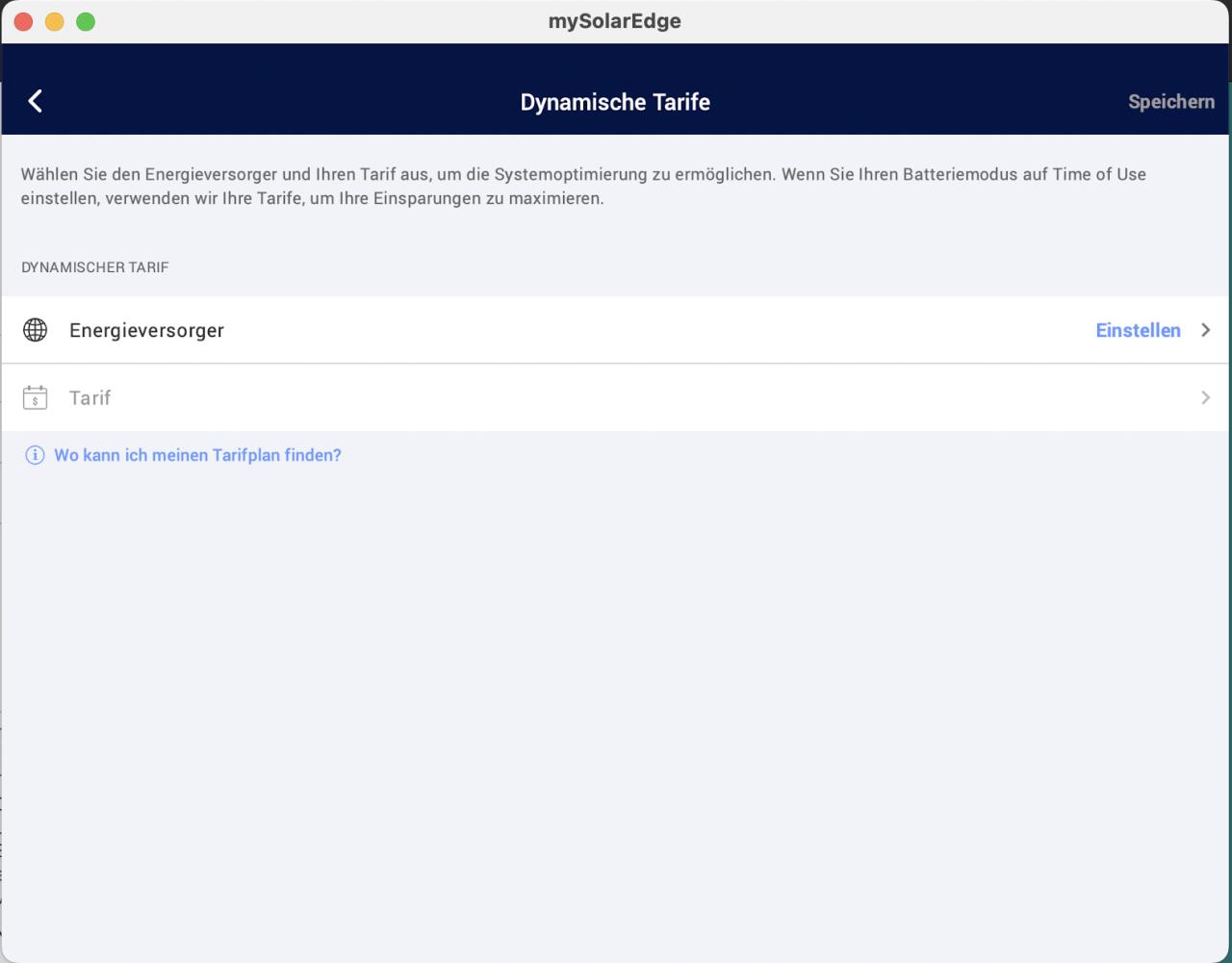

Update zu der TIME-of-USE-Sache: (ÖSI-Vorab-Version)
Haben wir heute zum Testen erhalten und irgendwie fehlt da noch was :o)
2024/20240716701078.png
2024/20240716478472.png
Energieversorger ist aktuell EPEX als Tarif hinterlegt aber wie dass z.b mit Awatt,
smart Control etc funktionieren soll ist uns nicht bekannt.

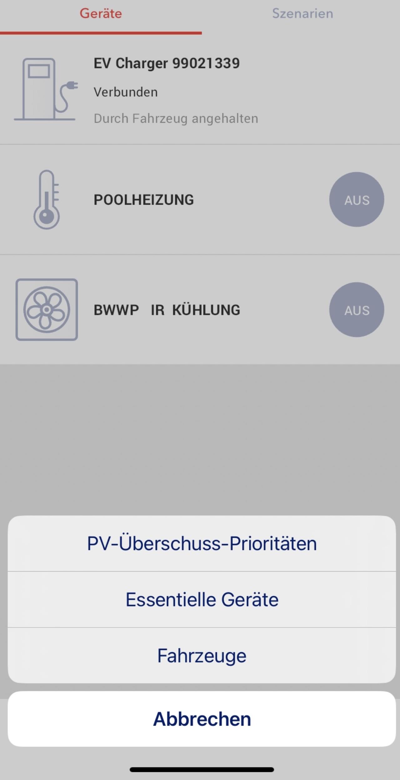

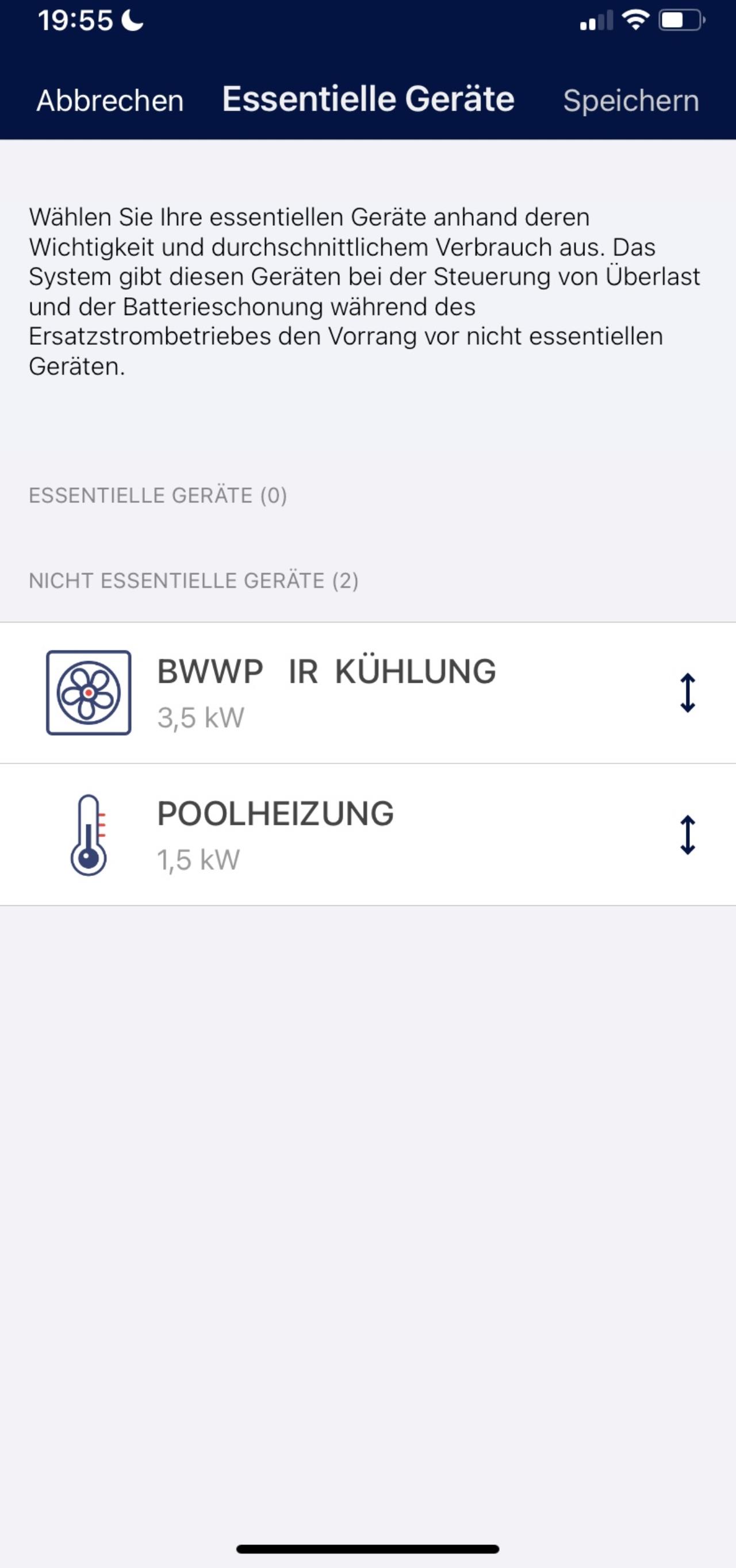

Update: BACKUP-Modus - Priorisierung der Geräte
Hier hat sich auch schon einiges getan.
Sofern smarte SE-Geräte (AC-Schalter oder zukünftig Steckdosen) verbaut sind kann man mittlerweile in der App auswählen WELCHE Geräte im Backupmodus laufen sollen oder bewusst NICHT laufen sollen.
Diese Auswahlseite solte uMn (haben wir gepitcht)  mit mehr Funktionen kommen bzw auch die Wallbox soll da mal als Prio reinkommen damit im Backupfall das Auto nicht die Batterie leerzieht z.b bzw auch die Möglichkeit Zeitversetzt Geräte aus der Nicht-Essentiell-Liste Zeitversetzt hochzufahren.

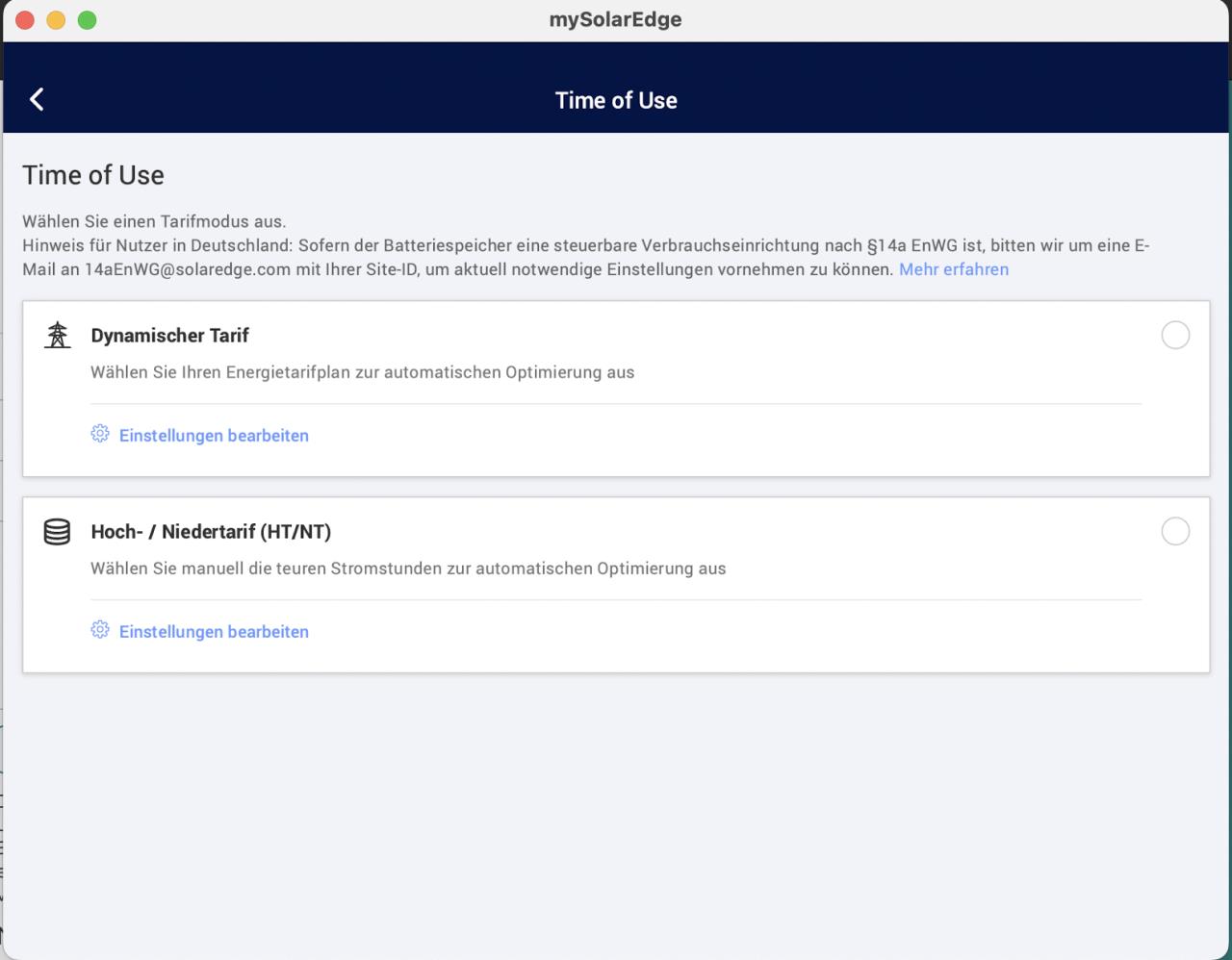

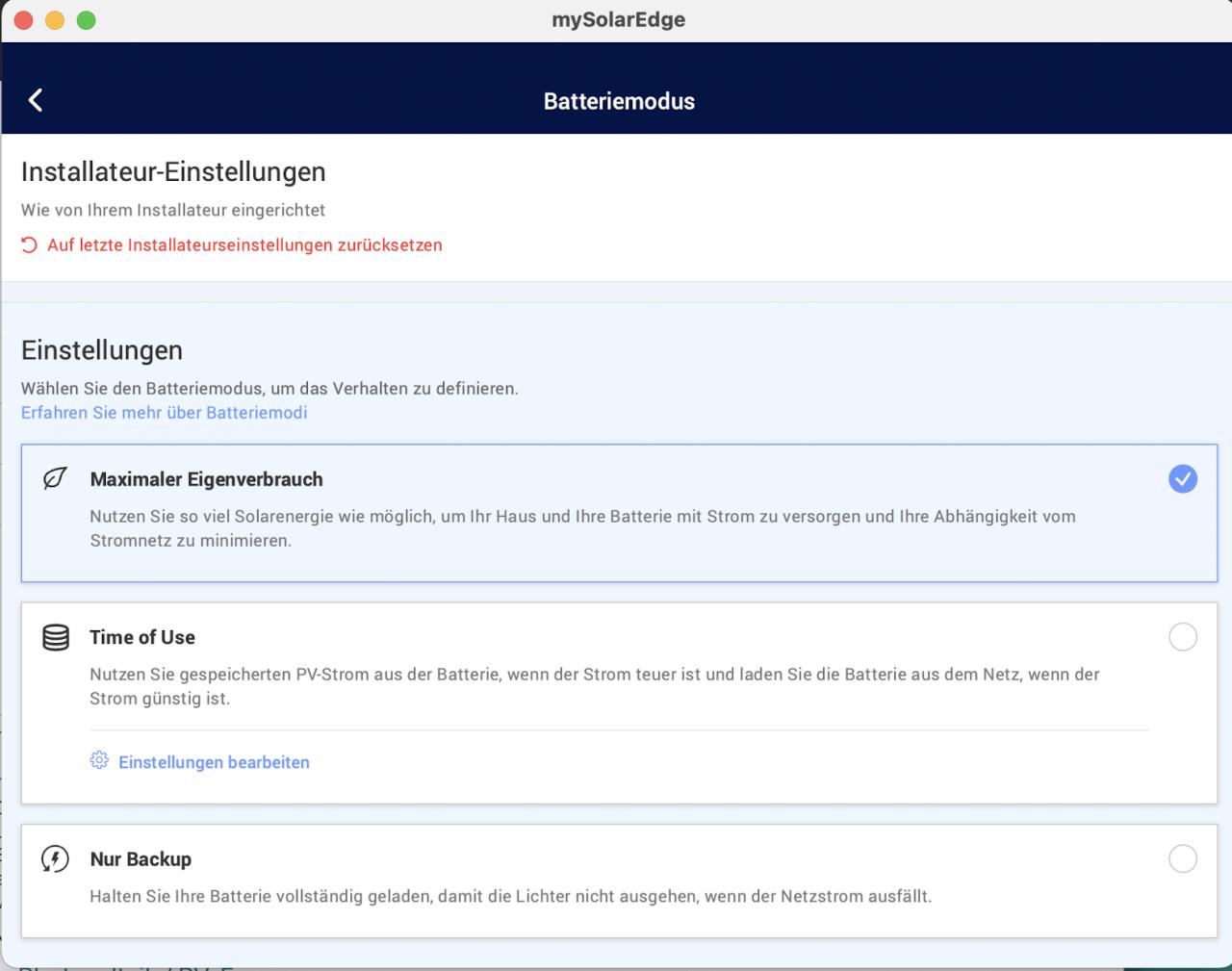

INFO an ALLE Solaredgler
MACHT mal eine Solaredge-App Update - laut einigen Buddys von vor 2 Minuten (gerade selbst gemacht) ist die neue Time-of-Use Software für Alle verfügbar !
6.8.2024  (#1134)
Gilt das nur fürs Beta Programm?
Sonst zeigt mir die App an sich kein Update...
6.8.2024  (#1135)
Geht bei mir auch ned. Nur Vorschau
  •  Solarbuddys
6.8.2024  (#1136)
Nein der Buddy aus NÖ ist ein "ganz normaler User" , nix mit Beta
Hmm vielleicht wirds Schubweise freigeschaltet 🤔
Ich hab selbst die Manuelle Steuerung dazubekommen die ich als Betatester noch nicht hatte.
Wir fragen mal bei SE nach, zumal die Speichermodi noch Funktionen benoetigen aus unserer Sicht, oder wir sind zu Bloed um diese zu bedienen
  •  npalko
6.8.2024  (#1137)
Bei mir geht's auch. Bei der App gibt's aber auch Beta, und nicht Beta.
6.8.2024  (#1138)
Geht, unter dem Punkt Batteriemodus😊

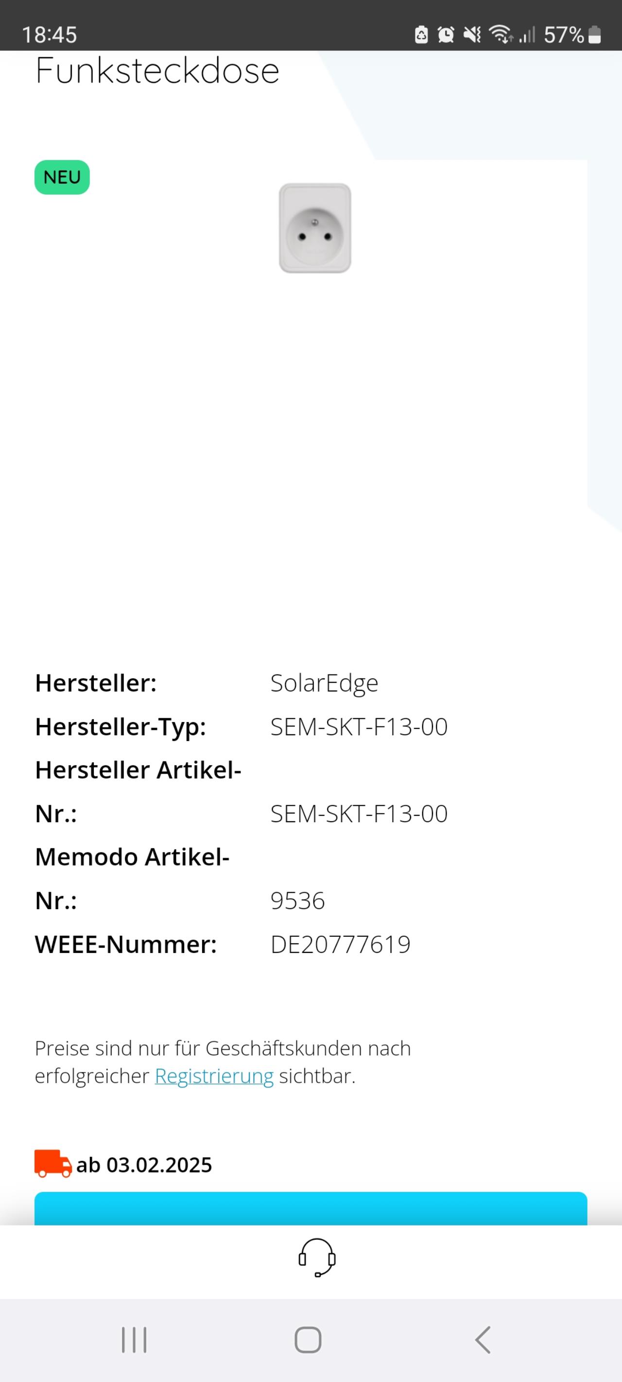

Solarbuddys schrieb: AC-Schalter oder zukünftig Steckdosen
Ich will diese Steckdosen 😉
  •  Solarbuddys
6.8.2024  (#1140)
März 2025 :o)
