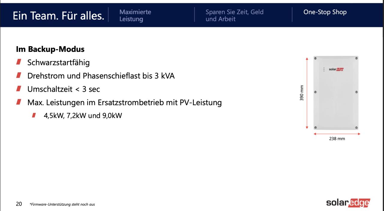

2022/20220327164300.png
2022/20220327130640.png

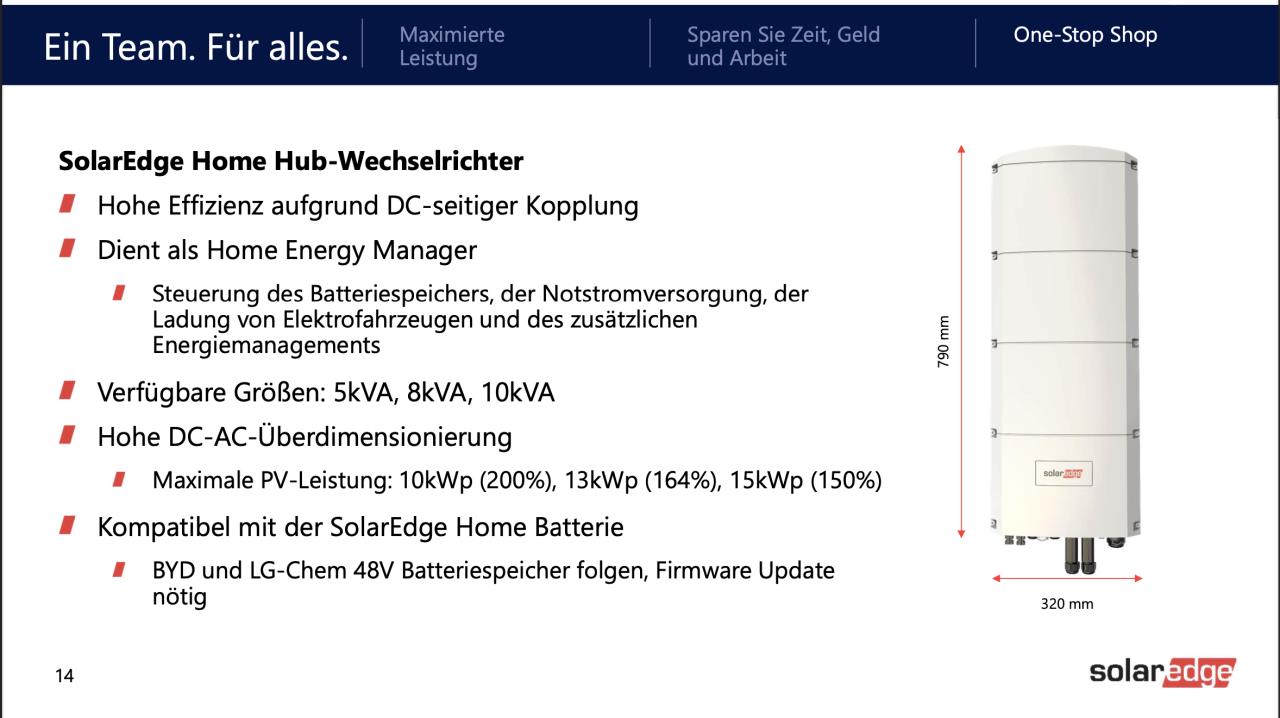

Höhe Falsch: --> Korrekt 907mm

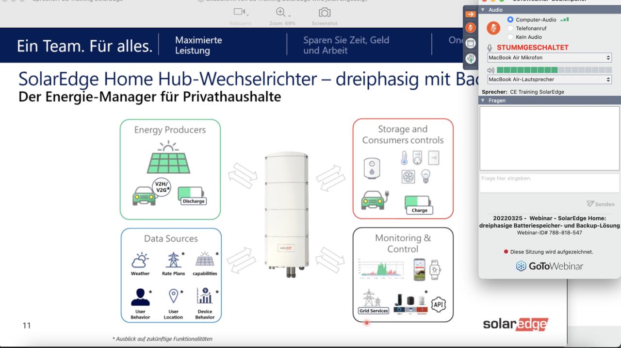

27.3.2022  (#86)

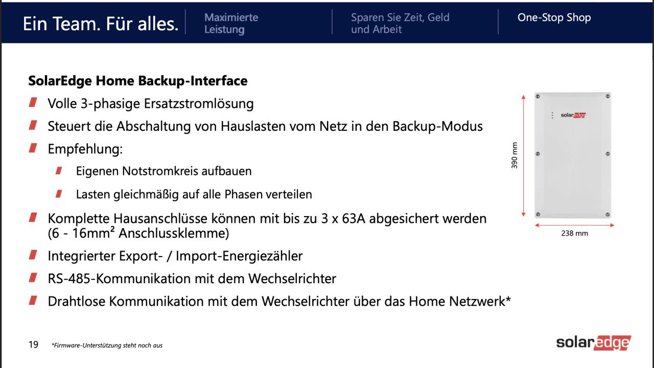

2022/20220327317944.png
Was uns als E-Auto Fahrer auch serh gut gefällt ist das Thema V2H,V2G was nun auch offiziell für die neue Serie in Planung ist und nach Rücksprache mit Keba auch ein aktuelles Projekt ist , leider stehen die Bürokratien (Netzbetreiber) wie so oft im Weg und deren Vermutung so wie unserer stehen noch ca 3 Jahre gegenüber bis das Thema spruchreif ist - aber das Thema ist ein Teil des Home Hub Systems und das freut uns halt massiv, wie es genau aussehen wird wissen wir selbst noch nicht. Die ersten Solaredge Wallboxen sind bei uns und sobal Zeit ist werden wir diese intern verbauen, testen

Da heute ja die Winterzeit auf die endlich erwartende Sommerzeit des kängurianischen Kalenders umgestellt wurde, hier eine kurze Zusammenfassung der Home-Hub-Features für alle Interessierten:
--> WIR sind happy , alle Victronbastler mit 6+ Wechselrichter bitte weiterlesen :o))
- 10kW-Hybridwechselrichter kann garantiert mit 15kWp belegt werden
(max 10kW AC + 5kW DC in Batterie)
Größere Hybrids in Planung, wann/ob diese kommen sollen/werden kann keiner sagen aber das lästige Nerven dass der Österreichische Markt das haben will ist zumindest nach 2 Jahren sudern bei SE angekommen und ich weiß noch ganz genau wie wir in Freistadt gesudert haben und SE meinte "Ersatzstrom und größere Ersatzstrom-WR BRAUCH KEINER"

- WR 10kW kann im Backupfall 9kW zur Verfügung stellen. --> 3kW pro Phase

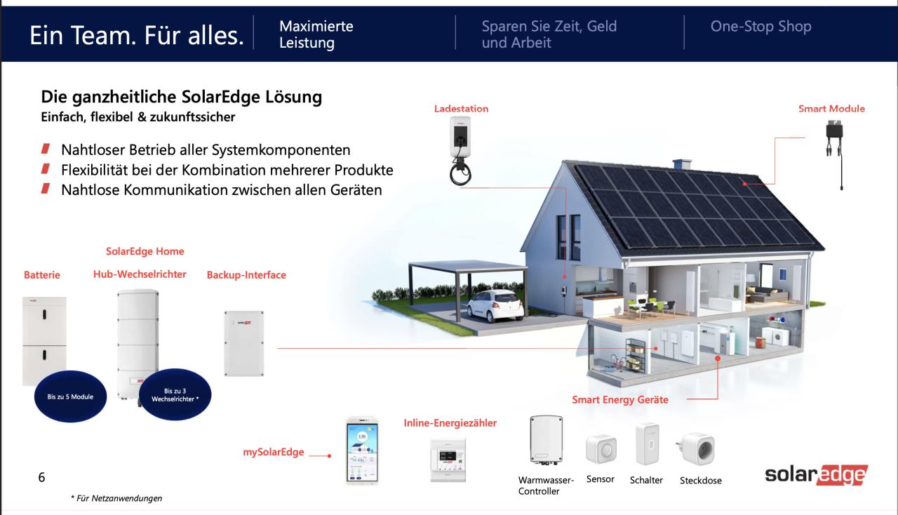

- Im Netzbetrieb sollen bis zu 3 Wechselrichter funktionieren (Software noch nicht fertig)
- Im Backupbetrieb wird am Anfang nur 1WR funktionieren aber Mitte nächstes Jahres soll dann auch die Software für 2 WR WR [Wechselrichter] (z.b SE10K-RWB+SE17K) vorhanden sein ---> das freut uns am meisten :o) Weil wir Anlagen genau so auslegen bzw auch bauen bzw auch haben gg dass man den Bestand flexibel und bestmöglich erweitern kann.

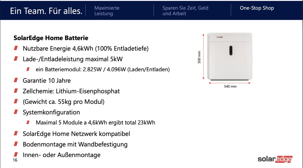

Die Solaredgebatterie finden wir aus aktueller Sicht nicht soooo genial, wir kennen nur die Vorserie und das naja ähnelt einer LG Batterie (gefummel). Aus aktueller Sicht leiben wir BYD die haben Systemtechnisch und wirtschaftlich einen super Wurf gemacht - leider ist aktuell fast nichts verfügbar grummel.

  •  Pretorianer
27.3.2022  (#88)
@­Solarbuddys
Beim letzten Bild (das ich noch nicht kannte ^^) sieht bei Minitoring&Control das eine neue API kommen soll - für was denn? Das Bild ist beim zoomen zu unscharf um das genauer zu erkennen.
Ansonsten bin ich sehr happy mit den Daten und freu mich schon wenn ich einer der ersten bin die von euch einen bekommen werden :)
* Schwarzstartfähig (wobei noch interessant wäre wie sie das deffinieren)
* 15kW DC seitig
* 9kW AC Ersatzstromfähig

Also Hochvolt Batterien unterstützt der Hybrid nicht?
  •  Solarbuddys
27.3.2022  (#90)
Aus aktueller Sicht nicht , sehen da aber 0 Nachteil weil die Niedervoltbatterie sicherer und günstiger sind viel besser zu montieren sind als die Hochvoltbatterien
Es gibt zwar bei den 1-phasigen die Hochvoltbatterien und irgendwas hatten wir mal aufgeschnappt dass die eigene Batterieserie vl auch dahingehend gemacht wird aber Stand Heute wissen wir nichts

Hättest mich ja im Glauben lassen können, aber macht ja nix - bin ja bestens versorgt in der Zwischenzeit :) .
Wisst ihr etwas über die API von dem Bild oben? Weist eh wegen noch mehr Daten bzw. mehr Möglichkeiten extern zu steuern warats 😁

Sobald ich was hab und NICHT vergesse (weils ehrlich gesagt nicht auf Prio 1 ist ) DANN bekommst du es natürlich geliefert du Datenjunkie  :o)

Notstrom mit 50 oder 53hz?
Umschaltbox Notwendig?
28.3.2022  (#96)
uzi10 schrieb: Umschaltbox Notwendig?
Das bezweifle ich doch stark, wenn sich das Ding in < 3 Sek. selber dazuschaltet...
28.3.2022  (#97)
Wieso? Hat das Ding Umschaltschütze? Man muss ja bei Notstrom das Netz wegtrennen. Bei wr Netze sogar Failsafe mit 2 Schütz in Serie und noch mit Frt fähigen externen NA Schutz.
Wenn das Ding nur als netzgekoppelter Speicher funzt; dann brauchst das alles nicht.
Qcells hat die Umschaltschütz integriert und Victron auch aber beide würde zb bei Wr Netze davor ne Na Schutz Box brauchen. Bei Evn nicht.
Aber einige WR WR [Wechselrichter] wie zb Fronius haben keine Umschaltschütz und dann macht die Netztrennung die Box mit

dafür ist das Backup Interface zuständig oder etwa nicht?
https://s3.eu-central-1.amazonaws.com/krannich-media/media/pdf/8b/f5/56/0-252Fd-252F1-252F4-252F0d14bb8ff42ff9b98d269a1c3dce5a14c51bc2ea_db_iva_se_bi_eu3p_home_backup_interface_eniWwwZSAmj1eUZ.pdf
28.3.2022  (#99)
Oh das Dokument kannte ich nicht. Aber was ich rauslese habens eine 4pol Trennung eh drin.
Dann liegts halt nur an die jeweiligen EVUs

Das Backup Interface ist doch die "Umschaltbox"?
Produktvorteile:  • automatische Umschaltung < 3 Sekunden
 • Ersatzstrom für das ganze Haus oder ausgewählte Lasten
 • Volle dreiphasige Ersatzstromlösung (und nicht nur einphasige Notstromsteckdose)
 • Integriertes SolarEdge Home Netzwerk
 • Integrierter SolarEdge Home Energiezähler (Export- / Import)
Produkteigenschaften:  • Komplette Hausanschlüsse können mit bis zu 3 x 63A abgesichert werden (6 - 16mm² Anschlussklemme)
 • 230 V
 • Drehstrom und Phasenschieflast bis 3 kVA
 • Schwarzstartfähig
 • Maße (H x W x D): 390 x 238 x 147 mm
 • Kommunikation RS485 oder Home Netzwerk
 • Gewicht: 5 kg
 • Outdoorfähig IP65
 • Steuert die Abschaltung von Hauslasten vom Netz in den BackupModus
28.3.2022  (#101)
ja das wusste ich nicht. mit viel Hz fahrt das Ding im Notstrommodus?
