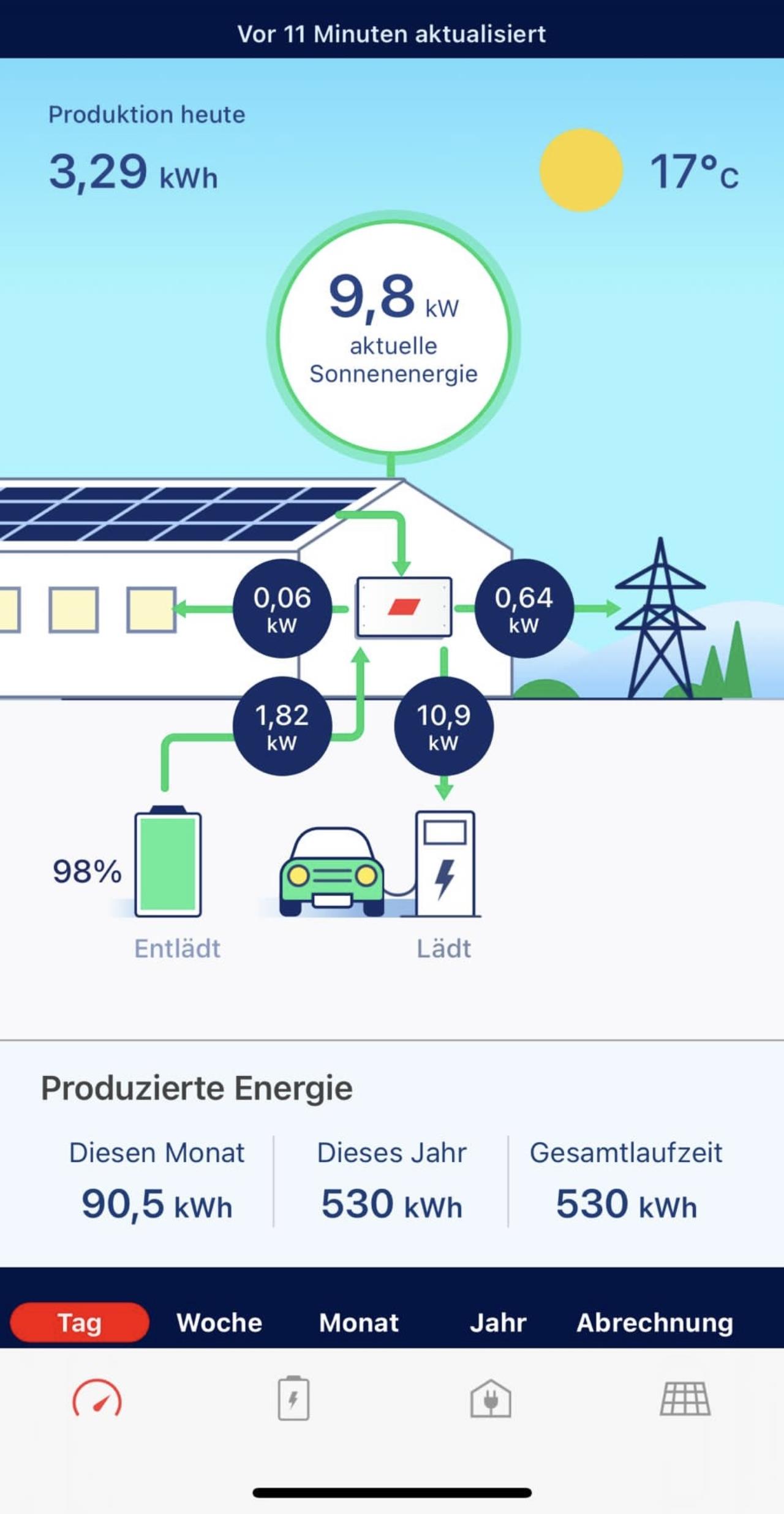

Die Speichermöglichkeiten (Einstellungen) sind laut Roadmap in Q4/23 drinnen - SE war am Donnerstag 6h bei uns und wir sind einiges an Punkten durchgegangen
Auch anderen Softwarethemen wie das mit der Wallbox. Die Grafik unten war 2 Tage DA wie von Zauberhand jetzt wieder weg :o)
In Summe läuft da grad viel mit Software - aber wanns etwas genau kommt wissen wir auch nicht, da bist eh du meisten vor uns informiert 😁
