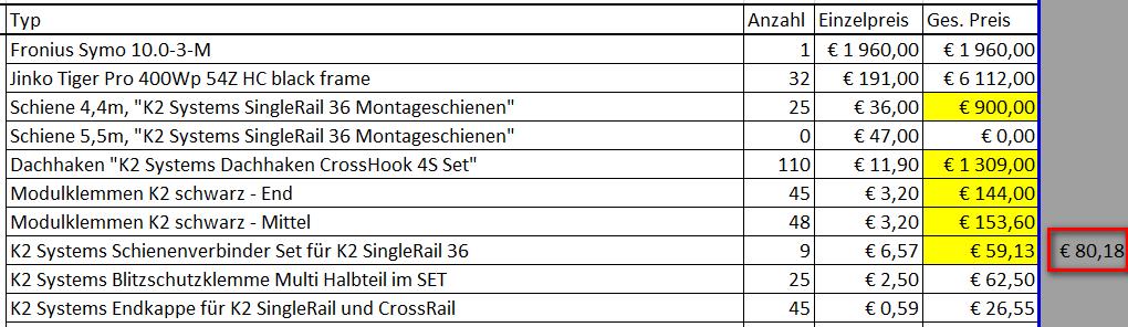

hier mal mit Preisen von PV4all, sind allerdings schon wieder nach oben gegangen.

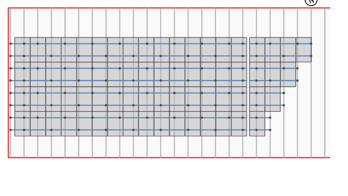

Ich komme auf 80€ Butto / Modul (gelbe Werte durch 32), allerdings ist die Belegung nicht perfekt rechtwinkelig (aufgeteilt auf zwei Dachflächen) und es sind ein paar Reseveklemmen/Haken usw. eingerechnet, also vl gehts in Richtung 70€...
Außerdem hätte man beim Material ansich sparen können. zB anderer Haken oder andere Schienen, wollten wir aber nicht...wegen vl 100-300€...
Anzahl der Haken kommt auf die Sparren an, aber im Normalfall ist der Abstand zwischen 80 und 100cm, also mit 1m kannst du rechnen.

Also bei den Projekt war mit der Single Rail 50er Schiene geplant.
