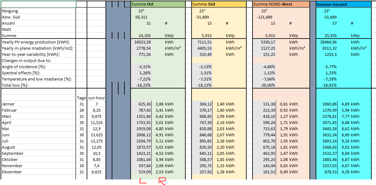

Verluste im Bereich 1%?? Hä?? Schnall ich nicht. 🤨
Wenn ich auf die "Ost"-Seite 14,1kWp knalle, dann bin ich zwischen April-August bei 5,01kWh, pro Stunde, pro Tag. Juli sogar 5,11kWh.
Da bin ich quasi am Limit und habe nur einer Hausseite voll (und hab noch gar nicht mit Optimierern oder besseren Modulen gerechnet).
Ich will aber auf mindestens drei Seiten gehen.
MalcolmX schrieb: vielleicht kannst um einen Rückruf bitten oder auf der Homepage ein Seviceticket
Serviceticket System haben die keines  und wie oben geschrieben werde ich seit 14 Tagen abgewimmelt... 🤬 😡 💩
Habe heute erneut angerufen und "am Montag sollte ich einen Rückruf bekommen"... Bin gespannt...
MalcolmX schrieb: Und ja, guter Hinweis,  da geht es in der Rrgel um die Leistung vom Wechselrichter... also wenn zB deine 25kWp Solaredge mit unterschiedlichen Ausrichtungen sind, ist die gesamte gleichzeitige nötige Leistung vielleicht tatsächlich nur ein 16kW Wechselrichter... das muss man auch in Betracht ziehen wenn man das ausverhandelt.
Na. Schon ausgerechnet. Was bringt es mir, wenn ich im Dezember mit einer ca. 26kWp Anlage 4,9kWh schaffe, dafür im Juni aber 9,24kWh und diese dann aber bei 5 limitiert werden muss.
2022/2022031020644.png
Spalte "L" sind die kWh pro Monat und Spalte "R" dann auf die Tageslichtstunde im Monat runtergerechnet.

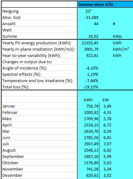

Wenn i 20kWp auf's Dach knalle (ohne Süden), dann komm ich trotzdem von März weg über die 5kW:
2022/20220310179231.png
Was sich wiederum wie folgt auf die "Kosten/Nutzen" auswirkt: Ich "schenke" 3234,758kW im Jahr her die "verpuffen", welche widerum einen Wert von €834,57 haben...
Sowas ärgert halt, wenn man die Selbstverantwortliche-Infrastruktur (Platz, Hausanschlusssicherung, etc.) hat, aber der Netzbetreiber einen "limitiert".
