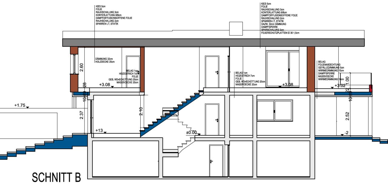

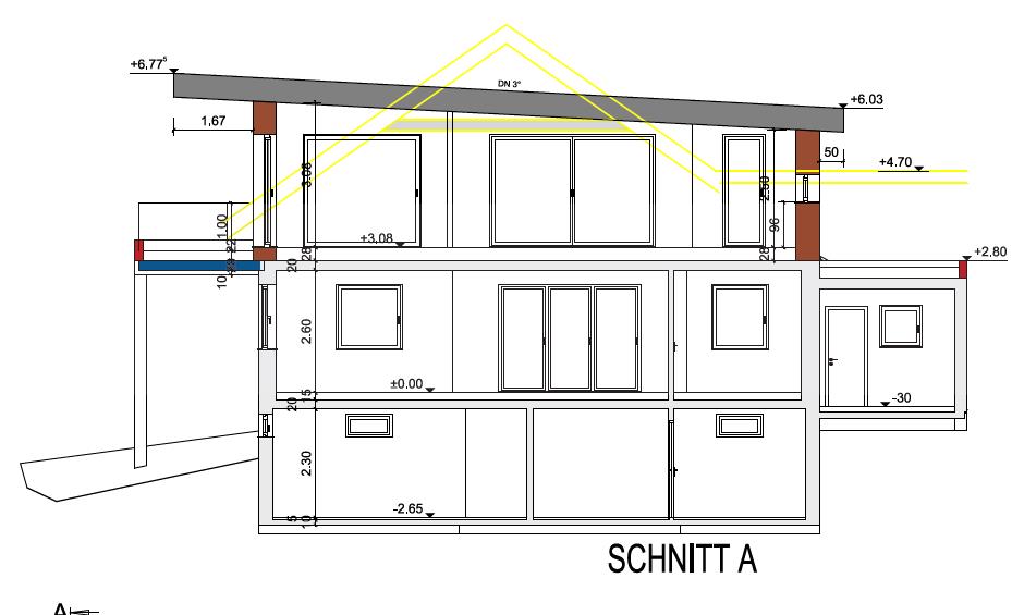

Hallo, wir planen eine Aufstockung eines Einfamilienhauses. Der Bestand ist aus Ziegelmassiv, die Aufstockung im OG wäre mit Holzriegel angedacht. Im Süden und im Westen kragen wir jeweils um einen Meter aus.
Jetzt meine (vermutlich blöde) Frage: Ein Holzbauer hat mir gesagt, dass sie ca. 30 cm Bodenaufbau benötigen um die Holzriegel - Elemente "einzuhängen" bzw. zu fixieren.
Welcher Bodenaufbau wird da benötigt? Macht das eine Estrich Firma oder jemand anderes?

Also ich würde das so verstehen dass die Tragbalken die 1 Meter über bestehendes Haus drüberstehen eine Höhe von 30 cm haben um den neuen Aufbau zu tragen.
Aber um das genauer zu beantworten und nicht zu rätseln wären plane oder Skizzen ganz recht

Guten Morgen, ich habe Bilder vom Schnitt A + B reingestellt.

Sieht so aus wie oben beschrieben der Überhang  der Träger und der Aufbau Estrich ergibt deine 30 cm. Im Schnitt B steht das sogar im Raum in der Tür geschrieben

Mir war nicht ganz klar, wie das mit den Trägern für den Überhang fixiert wird und ob der Bodenaufbau, dann 30 cm + die Träger sind. Aber mittlerweile verstehe ich es.
