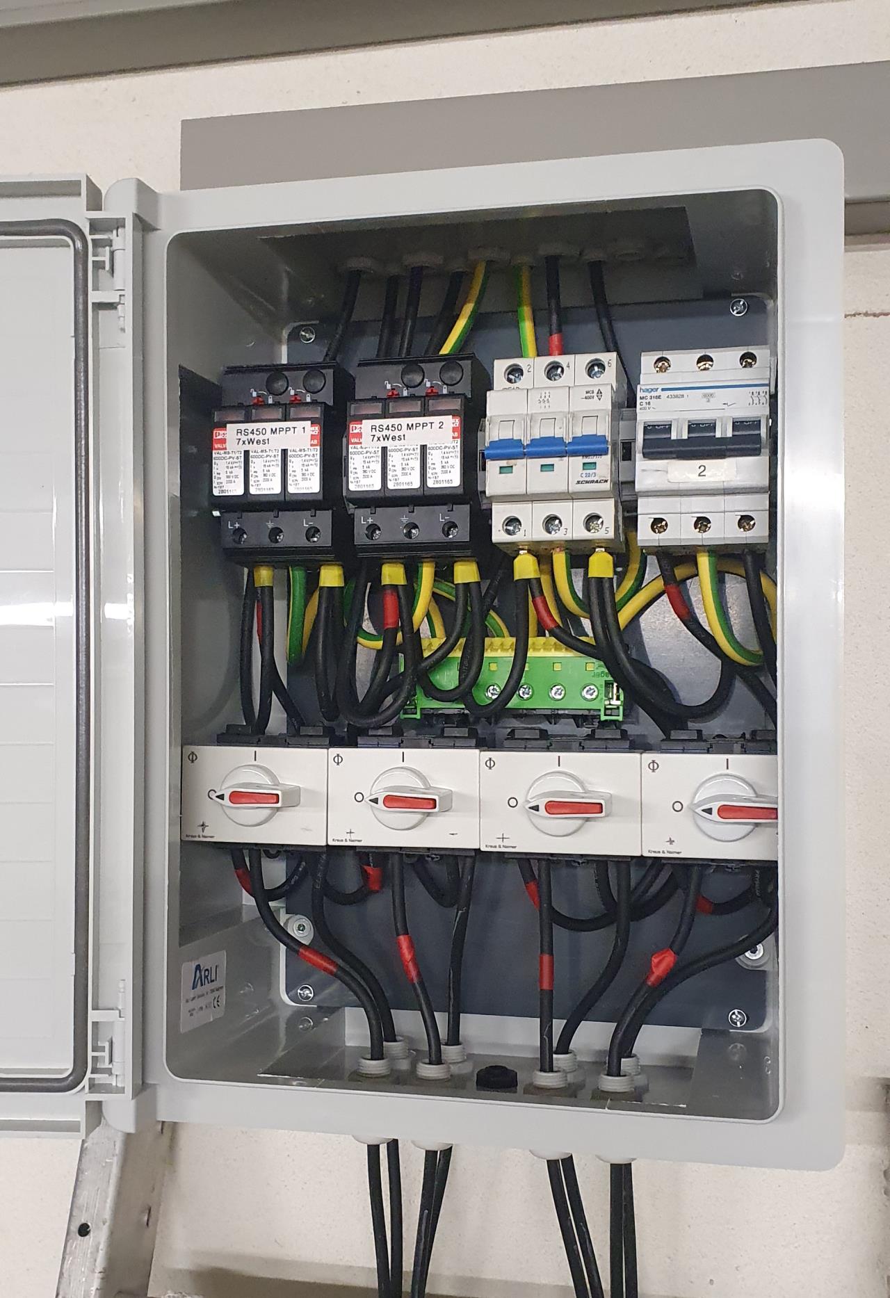

26.9.2022  (#77)
mal am Handy gesucht...
so sieht mein GAK GAK [Generatoranschlusskasten], vorbereitet für RS450/200 aus:
IP65, Kunststoff, mit Kunststoffmontageplatte und Überdruck/Entlüftungsventil
2022/20220926619645.jpg
aktuell ist nur ein RS450/100 angeschlossen.
die beiden LS rechts sind nur alte Restl als Platzhalter für weitere SPD SPD [Überspannungsschutzgerät, surge protective device]'s wenn ich mal ausbaue
Aber ja... die sind recht teuer. Da wärs gut, wenn wir günstigere Alternativen finden.
Die 10m passen bei mir grad so irgendwie noch mit bissl schief drauf schauen.
Wenn da 2 so GAK GAK [Generatoranschlusskasten]'s hin müssen gehts sonst echt ins Geld
Edit:
keine Strangsicherungen und nix parallel
  •  cacer
26.9.2022  (#78)
danke.
Pedaaa schrieb: keine Strangsicherungen und nix parallel
keine strangsicherungen WEIL nix parallel?
aber so unterbrecher seh ich da schon, oder was machen die knebelschalter?
die strings unterbrechen können wär schon schön.
