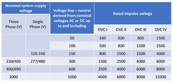

Also... damit wir die SPD SPD [Überspannungsschutzgerät, surge protective device]´s wirklich richtig auswählen können, müssten wir die "Stoßspannungsfestigkeit" der Victron MPPT MPPT [Maximum Power Point Tracker]´s wissen
Die "Überspannungskategorie" ist laut RS450 Anleitung jedenfalls "OVCII"
Edit:
laut einer Tabelle mit Quelle "Internet" hätten wir mit OVCII eine Überspannungsfestigkeit von 2500 V:
2022/20220405764389.png
Also zulässig wäre beides, egal ob 600V oder 1000V SPD SPD [Überspannungsschutzgerät, surge protective device]?!
Wobei die 600V Variante den kleineren "Schutzpegel" hat, und somit technisch "besser" geeignet wäre.
Hab ich das richtig interpretiert?!

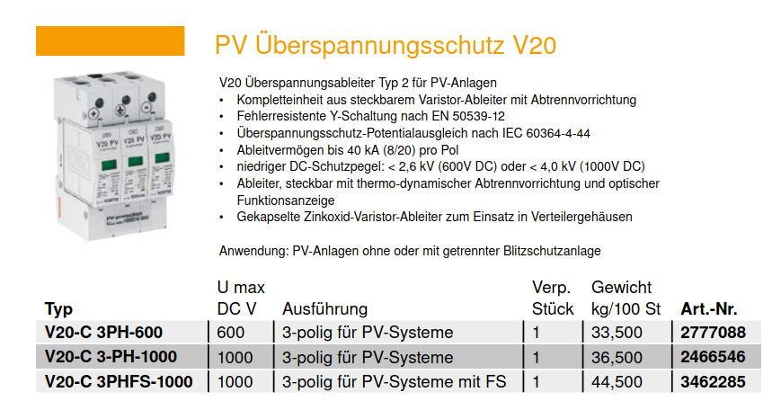

Ok dann mal praktischer ...
2022/20220405612300.png
Das wäre so ein Überspannungsableiter. Dieser spezifiziert bei 600V einen 'Schutzpegel' von <2.4kV und bei 1000V <4kV. Der Victron will 2.5kV Schutzpegel ... also muss man zwingend den 600V Typen einsetzen. Wohlgemerkt bei einem Ableitstrom von 40kA (8µs/20µs), das ist schon ziemlich fett emoji
Der Schutzpegel bedeutet, dass der Varistor beim gegeben Ableitstrom z.B. 2.4kV 'stehen lässt'.
Bei Dehn ist zu lesen:
2022/20220405545063.png

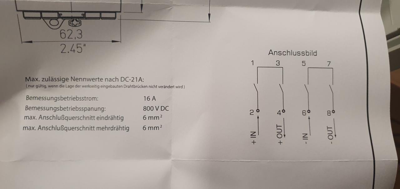

Bezüglich Abtrennvorrichtungen findet man auch Interessantes, 'normale' DC-Trenner sind nicht unbedingt in der Lage eine PV-Anlage unter Last zu trennen. Das Gleiche gilt für Vorsicherungen auf der DC-Seite.
2022/20220405282423.png
Also der Victron will Typ2 mit einer Schutzspannung von <2.5kV also typ. 600V working voltage (unter der Annahme, dass kein äußerer Blitzschutz vorhanden ist).

taliesin schrieb: also muss man zwingend den 600V Typen einsetzen
na super... ich hatte es ja eh befürchtet. Aber viele (bis alle) Meinungen waren: eh wurscht  die 1000V Teile passen auch.
Problem ist, dass du die 600V SPDs SPDs [Überspannungsschutzgerät, surge protective device] schwer bekommst bzw. sicher gleich mal 50% teurer sind.
Aber das werd ich schon irgendwie hinbekommen.
ja.. die DC Trenner sind auch nicht uninteressant. Die sind mit Brücken so aufgebaut, dass jedes Kabel im Prinzip durch 2x Schalter in Reihe getrennt wird:

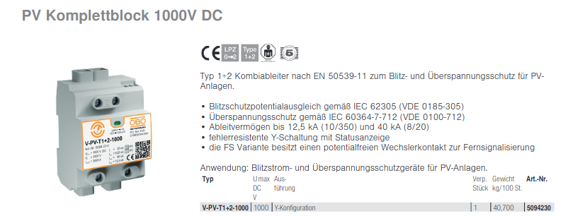

6.4.2022  (#38)
oder Kombiableiter Typ 1+2 würd dann auch passen.
Bei mir (kein Blitzschutz am Hallendach) würd aber Typ 2 reichen.

berhan schrieb: Falls ein Blitzschutz am Dach verbaut wurde, dann sind Typ 1 Ü-Ableiter gefordert und nicht Typ 2.
Sollte in meinem letzten Beitrag eigentlich eh so rauskommen ...
