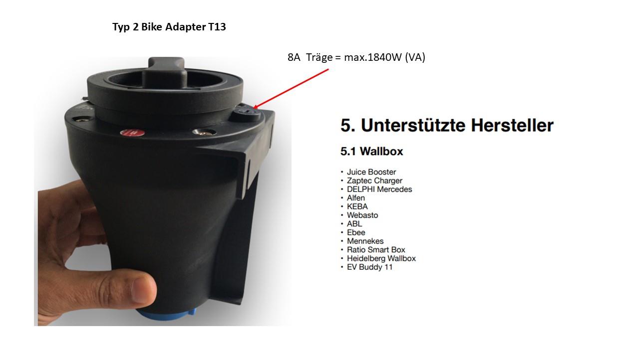

  •  Kleinermuk
25.2.2022  (#6)
klaus3000 schrieb: Kommunizieren dann die Adapterkabel mit der Wallbox?
Weiß es auch nicht so genau.  Ich glaube, dass die Wallbox von diesem Adapter nicht viel mitbekommt.  Im Adapter ist eine Sicherung eingebaut - im Beispiel auf der Folie ist es eine 8A träge - die die angeschlossen Verbraucher mit max. 1800Watt Leistung begrenzt.
