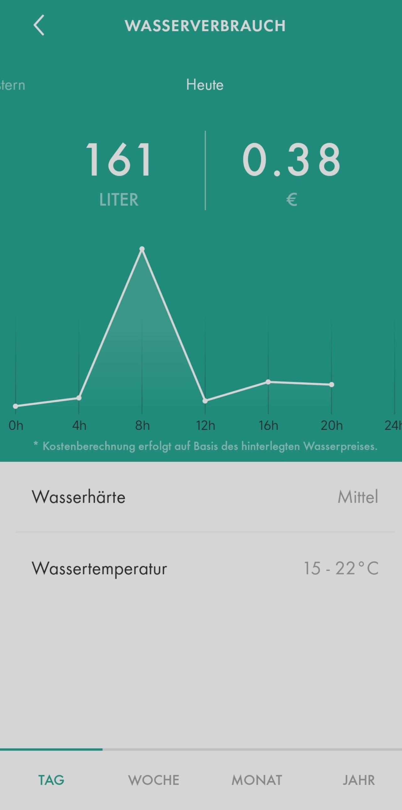

Wird im Hansgrohe App auch der aktuelle Wasserverbrauch bzw. ein Diagramm des Wasserverbrauchs im Laufe des Tages angezeigt?
Könntest du einen Screenshot davon hochladen?
16.5.2022  (#15)
Ja, wird angezeigt, ist aber sehr rudimentär.
2022/20220516528486.jpg

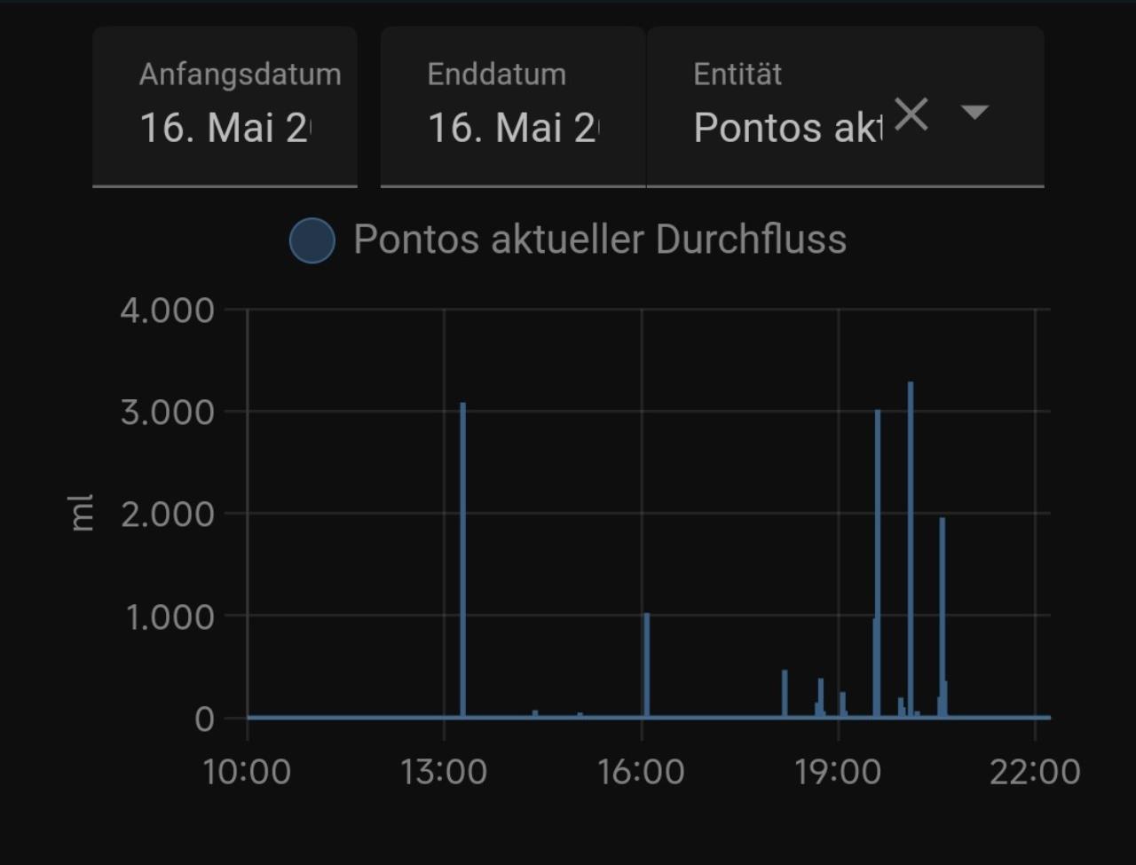

Mit einer Smarthome-App wie z.B. Homeassistent geht es aber viel präziser.
2022/20220516203064.jpg

Ok, vielen Dank für die Screenshots.
