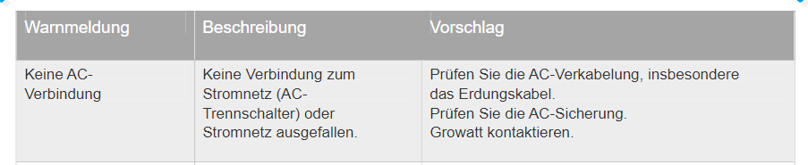

In der Anzeige vom Wechselrichter steht "fehlende AC Verbindung".

Also doch eine Fehlermeldung. Klingt als ob er nicht auf den EPS Ausgang umschaltet und ein AC Netz erwartet? Dann dürfte er aber auch für 5Sekunden keinen Netz aufbauen.
2022/20220223626572.png
Aber ich kenne die Dinger nicht genauer, was sagt der Support dazu oder der Fachbetrieb welcher den WR WR [Wechselrichter] verbaut hat?
