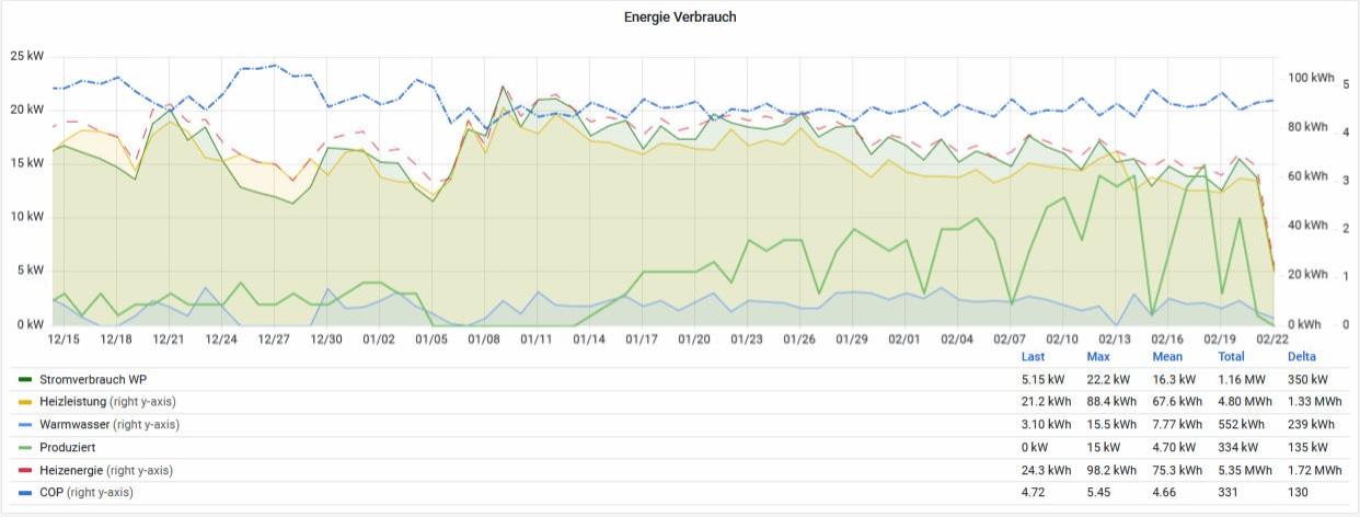

Ich kann dir auch noch infos bieten. Jetzt 1,5Jahre im EFH 130qm Wohnfläche +60qm keller beheizt. Nibe S1155 mit RGK RGK [Ringgrabenkollektor]. Bei WW WW [Warmwasser] bei 45 Grad wird 2x am tag geladen Verbracuh ca 1,4kW. Heizung zwischen 600 und 700W je nach AT AT [Außentemperatur].
Grundlast ist 250-300W im Haus. KNX, 2Kühlgeräte (wobei eine Kühl/Gefrierkombi 1,25kwH pro tag benötigt), Netzwerkschrank, ...
2,7kwP Richtung Süd und 2,2kwP nach Westen. Im Dez und Jän nur 4h sonne SW-W aufgrund der Berge. (Kärnten). Am Tag wird bei sonnenschein das WW WW [Warmwasser] auf 50Grad geheizt, geht sich meistens für einen Tag aus.
2022/2022022222646.jpg
links ist der Verbrauchte Strom der WP WP [Wärmepumpe] bzw Produzierte Strom der PV (man erkennt den tollen Feb)
rechts die Heizleistung (WW, Heizung, und Addiert)
ganz rechts der errechnete COP
alles auf 24h
Mean ist der Durchschnitt der letzten 70 Tage (nachezu der gesamte Winter)
Ich werde bezüglich Speicher noch warten und dann wird es eine 3phasen Victron mit Salzwasser batterie. Der Victron ist Notstromfähig und unterbrechungsfrei. Mein Ansatz ist eigentlich so groß wie nötig um über die nacht zu kommen inkl Heizung. Dezember bis mitte Feb kann ich vergessen, da nur 3-4h Sonne. Meistens auch Schnee auf der halben PV.
Oder ich wechsle auf den Fronius gen 24plus. 3ph Notstromfähig aber keine USV
