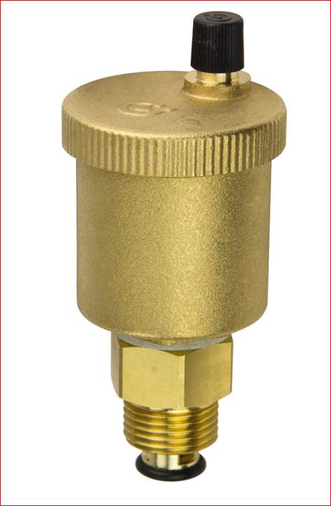

Hast du einen automat. Entlüfter im FBH FBH [Fußbodenheizung] Verteiler?
2022/20220214577939.png
14.2.2022  (#2)
Nein, so etwas hab ich nur bei der Hydrobox im Technikraum im KG. Ich habe am VL VL [Vorlauf]- und RL RL [Rücklauf]-Balken am Ende jeweils ein manuelles Entlüftungsventil, wie man es von Radiatoren kennt.
