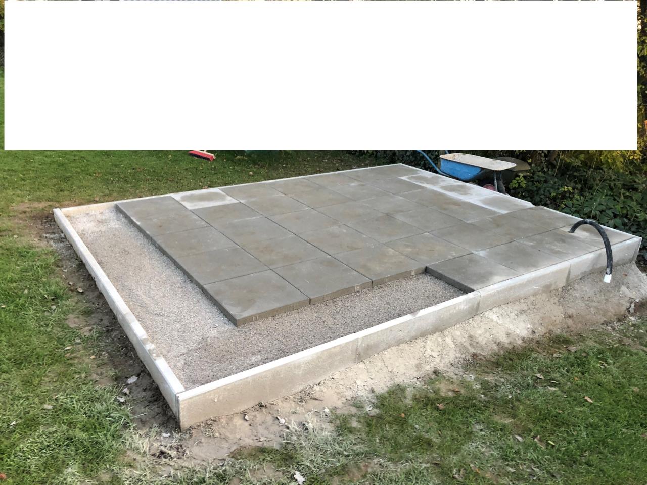

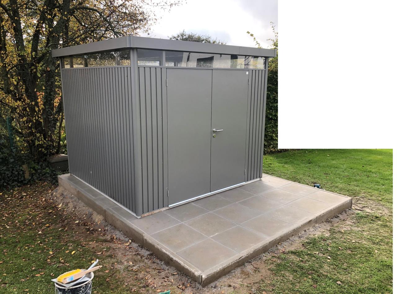

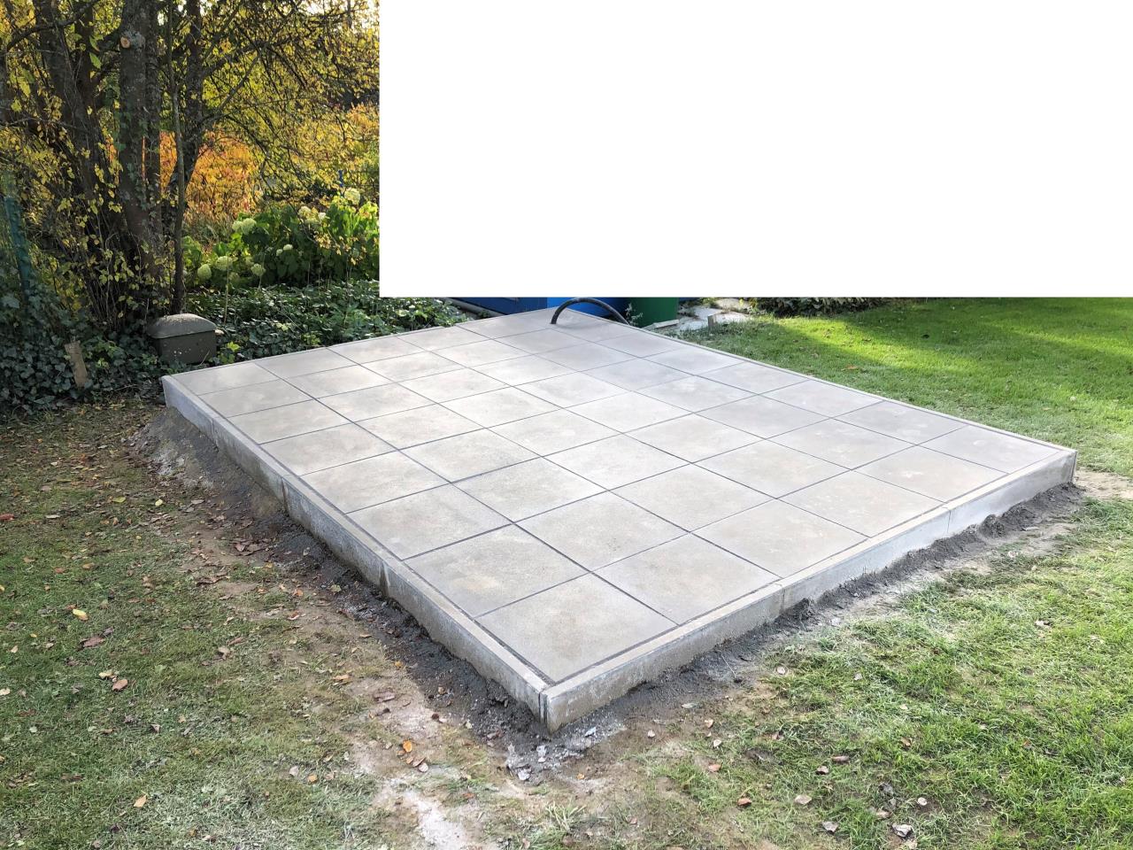

  •  Landei
11.2.2022  (#19)
precision schrieb: Estrichplatten (z.B. 40x40x4cm) im Kiesbett sind völlig ausreichend.
seh ich auch so.
Hier ein kurzer Bericht über unsere Gerätehütte:
2022/20220211662898.jpg
2022/20220211924884.jpg
2022/2022021178789.jpg
Da uns noch einige Rasenkantensteine und Splitt übrig geblieben sind habe ich mich entschlossen das Fundament selber herzustellen. Ein Grund war auch die darunter liegenden Erdwärmekollektoren. Nachdem ich die Kanten betoniert habe, hat mir ein Freund den Schotter mit einem Rüttler verdichtet. Das wars mit der Fremdhilfe auch schon. Die Hütte steht jetzt schon den 2. Winter in schneereicher Lage und ich die Platten haben sich nicht wirklich gehoben oder gesenkt. Den Anschluss an den Rasen habe ich mit Erde angepasst sodass man keine Stufe hat.
  •  precision
11.2.2022  (#20)
seh ich auch so.
Sauber! 👍
