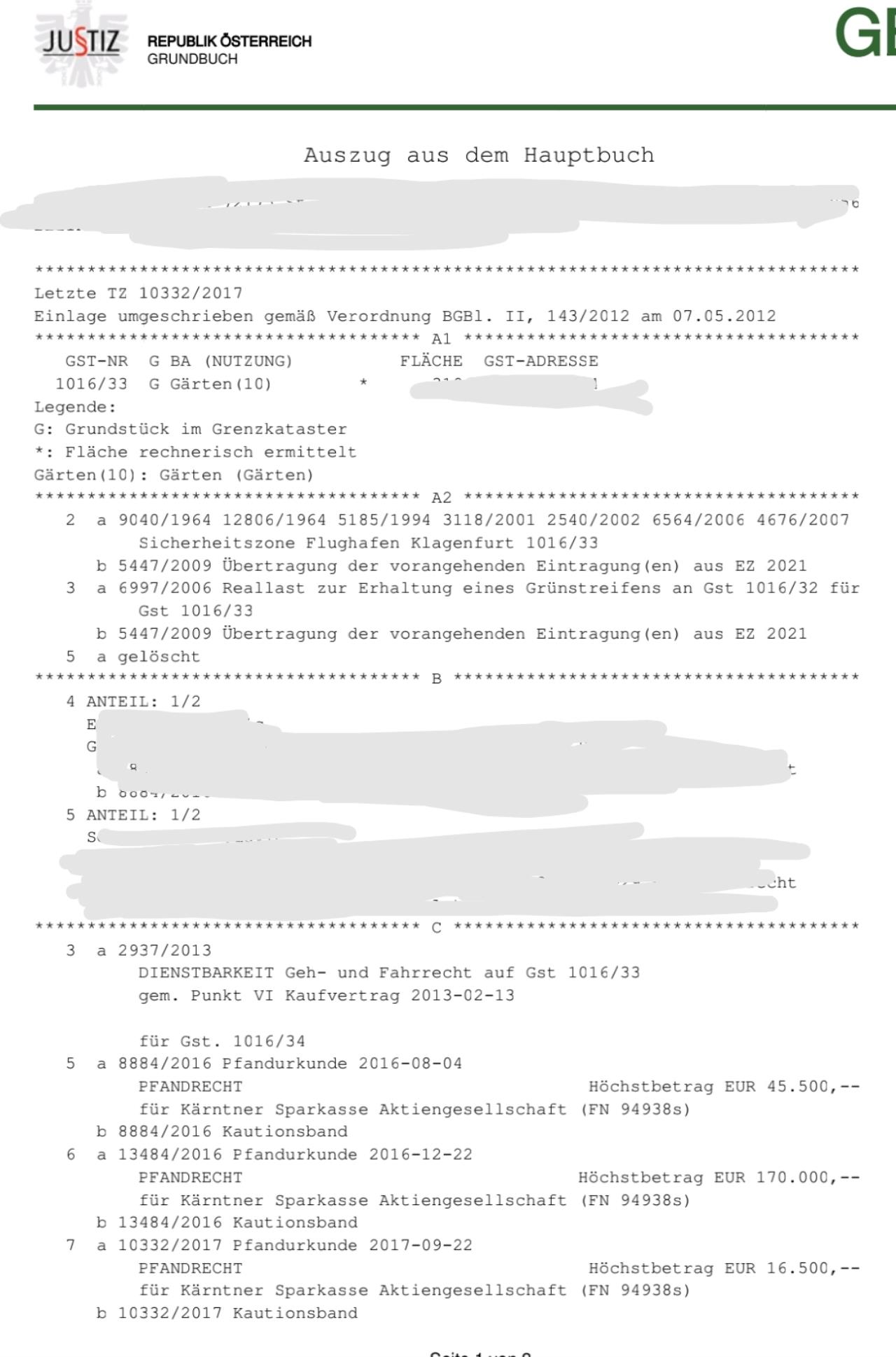

Ja hab ich bekommen. Hoffe, ich hab jetzt nichts wichtiges weg getan. Hab Adresse und derzeitige Eigentümer unkenntlich gemacht.
2022/20220209147058.jpg
9.2.2022  (#3)
Augenscheinlich ist es garkein Baugrund.  Gibts dafür einen plausiblen Grund?

So wie ich das lese, hat der Nachbar auf dem blauen Teil eures zukünftigen Grundes ein Geh- und Fahrrecht.
Meine Meinung (bin aber kein Jurist): Wenn du dort parken würdest und er dann nicht vorbei kann, ist er in seinem Recht behindert. Genauso, wenn du dort absperren möchtest o.ä.
Der Nachbar könnte natürlich auf dieses Recht verzichten, sofern er eine andere Möglichkeit hat, auf sein Grundstück zu kommen. Da müsstet ihr mit ihm reden und ev. einen Betrag anbieten.
@­MalcolmX: Die Widmung findet man nicht im Grundbuch. Dort ist die Nutzung eingetragen, und die wurde offenbar nicht geändert, nachdem dort gebaut wurde.

Im Grundbuch steht nicht immer die aktuellste Widmung, das ist kein Problem.
Mir ist aus deiner Beschreibung nicht ganz klar, ob du jetzt das dienende oder herrschende Grundstück kaufen willst. Du fragst Sachen, die eigentlich der Besitzer des herrschenden fragen würde (also ob du auch Parken und nicht nur Fahren/Gehen darst bzw. ob der Nachbar die Servitut aufheben kann), aber wenn das dein Grundbuchauszug ist und du das rechte Grundstück kaufst, dann hast du das dienende Grundstück, d.h. der Nachbar fährt darüber und du musst das dulden.

Bei uns in Bayern heißt das ja auch "Geh- und Fahrrecht" und bezieht sich nicht auf dich, sondern auf den NACHBARN, der dieses Recht auf DEINEM Grundstück hat. Sollte auch so dort stehen, wo du den Text ausgestrichen hast.
Du darfst das Grundstücksteil nutzen, wie du willst, solange es den NACHBARN nicht daran hindert, den Grundstücksteil jederzeit zu begehen und zu befahren. Du darfst dort also auch parken, Blumentöpfe aufstellen usw. 😉, wenn es den Nachbarn nicht behindert. Will er vorbei, egal wann oder warum, musst du wegfahren/wegräumen.
Defacto ist das Grundstückteil also für dich nicht nutzbar und nur ein Stück Straße und somit nichts wert, solange das Geh-und Fahrrecht draufliegt.
Vermutlich ist es die Zufahrt zu seiner Garage dort am Eck und das Stück wird aufgrund des schmales Weg benötigt, da sonst kein Auto durchpasst und keine Zufahrt gegeben wäre, oder?
[Edit] Davon ausgehend, das ihr das RECHTE Grundstück kaufen wollt!
Bei uns ist das auch so, unser Grundstück ist von anderen Baugrundstücken umgeben, es gibt eine Straße quer durch bis zu unserem Hof. Die Straße gehört dem Nachbarn, wir haben aber das Geh- und Fahrrecht darauf.

OK, dann kauft ihr das dienende Grundstück und das Nachbargrundstück hat das Recht über den eingezeichneten Teil zu fahren bzw. zu gehen. Damit folgendes:
Ihr müsst dem Nachbarn die Nutzung ermöglichen und dürft sie auch nicht einschränken. Ihr dürft auf dem entsprechenden Teil also grundsätzlich nicht parken, weil er frei zum Gehen/Befahren bleiben muss. Der Nachbar kann euch de facto also das Aufstellen von Blumenkästen oder dort Parken untersagen - obwohl das euer Grundstück ist - wenn er zeigen kann, dass ihm dadurch die Nutzung des Geh/Fahrtrecht eingeschränkt wird.
laplatrix schrieb: Unsere Garagen liegen zusammen. Seine Garage kann er ganz normal befahren, dazu müsste er diesen Streifen eigentlich nicht benutzen.
Dann würde ich schauen, dass ich die Grunddienstbarkeit so schnell wie möglich weg bekomme. D.h. den Nachbarn fragen, ob er darauf verzichten mag. Das wird er nicht umsonst machen, aber ihr müsst bedenken, dass die Grunddienstbarkeit den Wert eures gesamten Grundstücks reduziert (wird bei Immobilienbewertungen mit einem prozentuellen Abschlag gemacht) und gewisses Konfliktpotenzial (siehe Parkbsp. von oben) bringt.
Und was ich unabhängig davon machen würde vor Kauf(!): den alten Kaufvertrag von 2013, wo die Dienstbarkeit geregelt ist, besorgen und lesen!
