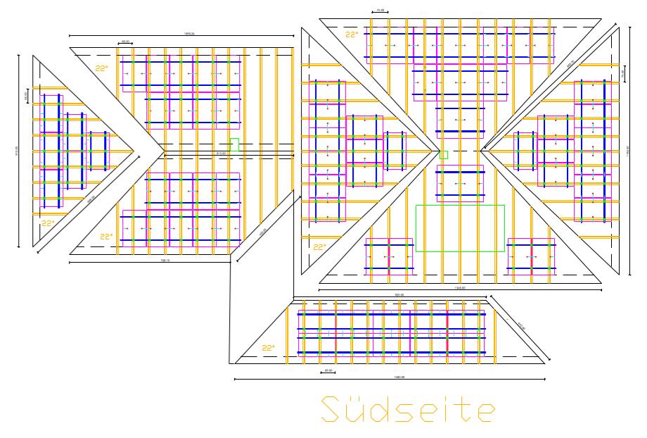

2022/20220206161208.png
 • ich habe vor die meisten Dachflächen am Haus zu belegen - mach das Dach voll!!
 • gemäß dem Bild - wären das jetzt 72 Module - Trina  405 - also 29,1kWp
 • auf Grund der vielen kleinen Flächen mit unterschiedlicher Ausrichtung wäre meine erste Wahl - SE SE25K mit P401 oder Doppeloptimierer P850 (etwas günstiger) - lt. SE Designer beides möglich
 • mit anderen WR WR [Wechselrichter] hab ich im PV-SOL die Verschaltung versucht - kommt aber irgendwie nicht passendes raus - vielleicht kenn ich mich aber einfach zu wenig aus
 • auf den meisten Flächen habe ich die Belegung vorher quer/einlagig/geklemmt auf der kurzen Seite geplant gehabt - dürfte aber gemäß erster Berechnung so nicht möglich sein, da es sich ohne Stückzahlreduzierung auch hochkant ausgeht - hab ich mal umgeplant
 • von Netz OÖ hab ich bereits eine Netzzugangszusage von max 27 kW - also würden die 29kWp mit 25kW Wechselrichter eigentlich gut passen
Netzzugangsentgelt für die Erhöhung von 25A auf 40A (27kW x 15€/kW) - hoffe das stimmt so?? 🤔
 • Die Montage und Installation würde in Eigenleistung - nach den Vorgaben einer Fachfirma erfolgen - die Zusage von KPC habe ich, dass das bei mir für die Förderung so akzeptiert wird - Abnahme der Anlage samt positiven Prüfprotokoll vorausgesetzt
 • Erstes Materialangebot (WR, Module, Montagesystem, PV-Leitungen samt Befestigung, Überspannungsschutz, Potentialausgleich, Modbus - Zähler, usw.) habe ich auch schon erhalten
 • Einspeisung wäre zum ÖMAG - Marktpreis geplant - dann wäre die Anlage auch ziemlich schnell amortisiert 😏
Was haltet ihr davon??

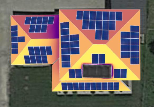

2022/20220215499035.png
Hab auch mal den Belegungsplan überarbeitet (Garage Nord und Süd, stimmt hier noch nicht ganz, ungerade Anzahl). Bei Querbelegung des Hauses und Garage Nord+ Süd wären vielleicht 3-4 Module mehr möglich, dafür mehr Aufwand beim Montagesystem.  So ist es - glaube ich - ein ein guter Kompromiss und alles ist einlagig möglich. Bei den 3 Sparrenfeldern Ost/Garage habe ich derzeit keine Module geplant, da die Verschattung hier lt. PVsol ziemlich hoch ist (irgenwo bei 40-50%). Der Rest liegt im kleinen einstelligen Bereich. Dann sollte es mit den P850  auch ganz gut klappen.
Geplantes Montagesystem K2 SingelRail 36 mit Crosshook 3s. Probedachhaken ist bestellt.
Von der Verschaltung habe ich 2 Stränge geplant - Strang 1: Garage + Terrasse + 2 Module Haus Süd  - 18 xP850  / Strang 2: Haus Ost + 4 Module Haus Süd + Haus West + Haus Nord - 19 x P850 - geht sich auch von der max. Strangleistung noch aus.
Leitungsverlegung muss ich noch festlegen und aufzeichnen - soll aber alles so verlegt werden, dass möglichst keine  "Schleifen" entstehen. Potentialausgleich (Schienen + Module) wird hier mit verlegt.
Überspannungsschutz: SPDs Typ2 für die beiden Stränge DC-seitig direkt vor neben dem WR WR [Wechselrichter]. AC-seitig schon ein Typ 2 in Zählerverteiler vorhanden (direkt neben WR WR [Wechselrichter]). Blitzschutz gibts keinen.
In die Wirtschaftlichkeitsberechnung habe ich mal alle mir bekannten Kosten (Material, Installation und Montage in Eigenleistung, Abnahme + Prüfprotokoll, Versicherung, Netzzugangsentgelt, Anpassung Zählerverteiler, Solaredge Energiezähler, Kran + Absturzsicherung, Steuern, einmaliger WR WR [Wechselrichter]-Tausch) mit einbezogen - wenn ich bei der Einspeisevergütung konservativ mit 0,10-0,13€ für die nächsten Jahre rechne, dann lieg ich bei der Amortisationsdauer immer noch bei ca. 7 Jahren.
Hab ich irgendwas vergessen? und bitte sagt mir, dass das so grundsätzlich so passt und in Ordnung geht - möchte nämlich bald bestellen - schau schon jeden Tag auf der KPC - Hompage wie das Förderbuget schrumpft 😂

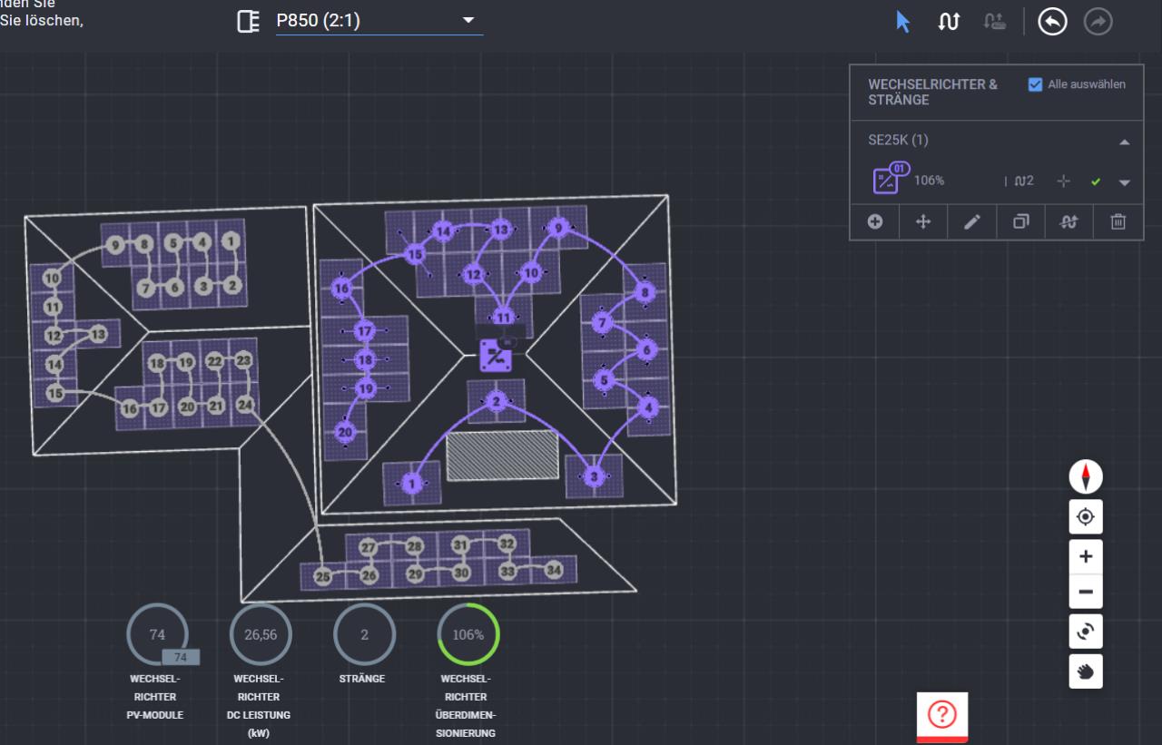

2022/20220328537125.png
Hänge nun die 40 Module am Haus auf einen Strang mit P850 Doppeloptimiere und die restlichen Module auf der Garage und dem Vordach ebenfalls auf einen Strang mit S440 Einzeloptimiere. So sind die Stränge möglichst lang und ich bin ich auch in der Zukunft etwas flexibler, falls es mal doch Richtung Speicher oder HomeHub geht 😀
Freu mich echt schon auf die Umsetzung 👍
