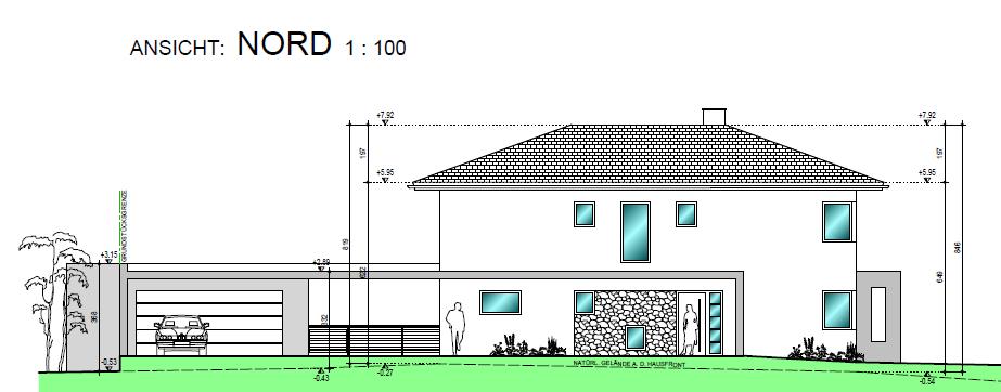

Ansicht von Nord:

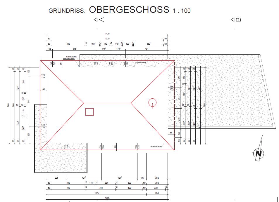

Dach (mit Kamin und Sat-Schüssel):
