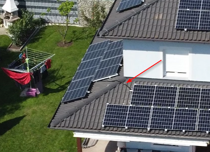

Hab eine Frage zur Ausführung ... warum sind die Kabel oft auf dem Dach geführt? Das Kabel schau ich mir an, das dort 25 Jahre hält.
Solarkabel statt 4mm2 immer 6mm2 --> UV-Stabil, mechanisch Verschleissfester,
zusätzlich in einem schwarzen UV-Stabilen Leerrohr :o)
Was man nicht sieht ist der ALU-Draht, welcher wir IMMER nehmen zum Verbdinugen der Erdungen (UK, Module) , da werden leider sehr oft die Standard, nicht-UV-Stabilen Erdungsdrähte (Gelb/Grün) verwendet.
Weniger Dacheintritte - Weniger mögliche Schadstellen - Weniger mögliches Wasser im Haus - das Ziel ist ja immer Dachdurchdringungsfrei zu arbeiten.
Bei vorhanden Lüfungsziegel kannst da drunter gehen und im Dachboden verbinden , WENNST in den Dachboden kommst :o)

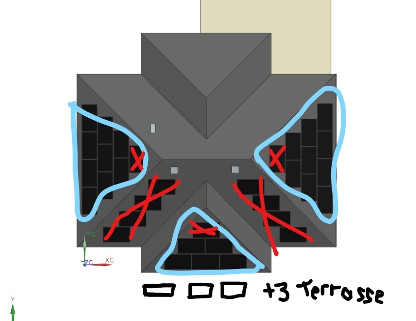

Nun hab ich mir folgende Konfiguration überlegt:
Dach: 9 Module Ost, 9 Module West, 5 Module Süd
Terrassengeländer: 3 Module Süd
Ost + West -> Fronius Symo 6-0-3 WR WR [Wechselrichter]
Süd + Terrasse -> Fronius Symo 3-0-3 WR WR [Wechselrichter]
Speichererweiterung ist aktuell nicht angedacht. Speicherung und Rückspeisung wird zukünftig von Auto/Quad und Wallbox übernommen.
2022/20220329868806.jpg
Die Module werden von Kioto kommen mit 370Wp
Preislich werde ich auf ca. 1500 €/kWp bei Selbstmontage vor Förderung kommen.
Ist das ein gangbarer Weg, was meint ihr?
