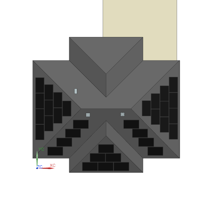

Hi Leute,
wir sind grad am Hausbauen. Im März/April soll der Dachstuhl draufkommen. (Ja, wir bauen A-Zyklisch)
Ich wollte die PV Anlage zwar erst in ein paar Jahren installieren - angesichts der Strompreise und des Umstandes, dass ich dann wieder das Dach angreifen muss möchten wir die PV gleich mitmachen.
Hier die Basis info zum Dach: Ein kompliziertes Walmdach mit 20° Dachneigung und Bramac Markant Deckung. Das Carport ist mit 3-5° in Richtung Osten geneigt und wird vom Haus im Winter teils verschattet.
Aktuell haben viele Module ein Maß von rund 1700x1000 von denen würde ich nach meinen Überlegungen 26 Stück auf's Dach bringen. Das entspricht ca. 10kWp - je nach Modulleistung - dies erscheint mir ausreichend. (4 Personen Haushalt mit RGK RGK [Ringgrabenkollektor] WP). Teilweise Verschattung ist im Winter auf der Westseite zu erwarten, jedoch nur am Abend 20min bevor die Sonne ganz untergeht.
Einen Speicher möchte ich vorerst nicht haben. Ich spekuliere auf ein elektrisches Quad mit großem Akku (~15kWh) und bidirektionaler Ladesäule. Das gibt es aktuell noch nicht, aber in 3-4 Jahren ist das bestimmt üblich und leistbar.
Nun zu meinen Fragen:
Welche Module bzw. Größe würdet ihr wählen?
Ist ein Wechselrichter ausreichend? Welcher ist geschickt?
Mir gefällt der Fronius Gen24 aufgrund der Notstrom-Funktion. Leider hat dieser nur 2MPPs
Wieviele Stränge sind empfehlenswert und wie sollen sie verschaltet werden?
Jede Himmelsrichtung extra?
Fragen über Fragen... und es werden laufend mehr. Danke vorab für eure Unterstützung!

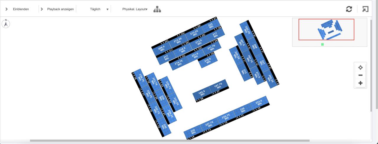

8.2.2022  (#52)
2022/20220208894792.png
Walmdach 18Grad - Stand JETZT, in Buchkirchen bei Wels
Südseitig ist eine Solarthermie aufgeständert, darum ist die Südseite mit weniger Modulen
Also jeder hat so seine Meinung, aber mit dem richtigen System funktioniert auch Norden Super :o)
Von Erweiterbarkeit und Anlagenflexibilität,etc.. reden wir jetzt gar nicht aheb wir erst gefühlt 2222x geschrieben 😂
8.2.2022  (#53)
wow da sieht mans schwarz auf weiss und sogar jetzt um die Jahreszeit, wo die Sonne tief steht. kaum zu glauben
  •  SelbstGebaut
8.2.2022  (#54)
Wow, das hätte ich nicht erwartet!
Ich will nicht unbelehrbar sein! Neue Informationen können durchaus dazu führen seine Meinung zu ändern. Zumindest bei intelligenten Individuen sollte das der Fall sein. Da ich gelegentlich auch einen hellen Moment habe, ziehe ich mittlerweile zumindest planerisch den Ausbau auf 34 Panele in Erwägung (knapp 13kWp). Das geht sich auch ohne Nordseite aus. Die übrigen 2kWp könnte ich noch mit Balkongeländer (süd) auffüllen. Da ich in Niederösterreich baue, bin ich dann bei den 15kWp angelangt.

  •  Solarbuddys
8.2.2022  (#57)
Da gibts mehr Beispiele - weil WIR Solaredge-Nerds sehen ja genau was abgeht übern Stecker bis zur Modulebene :o))) - Bei Traditionellen System lauft das System nur GEIL weil man glaubt es läuft GEIL weil man ja keinen Vergleich auf seinem Dach hat der einem direkt Vergleichen lässt ob es GEIL läuft :o)))
Jedes Dach ist anders 😁sagten schon die alten Römer
