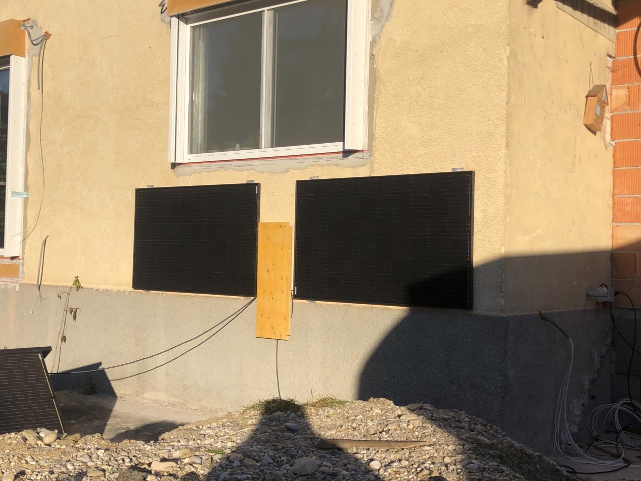

Zurzeit hab ich 2 Module an der Wand zum testen.
2022/20220126392176.jpg
bis jetzt hält alles, auch bei dem Sturm der letzten Tage.
werden dann später in die Lärchenfassade integriert.

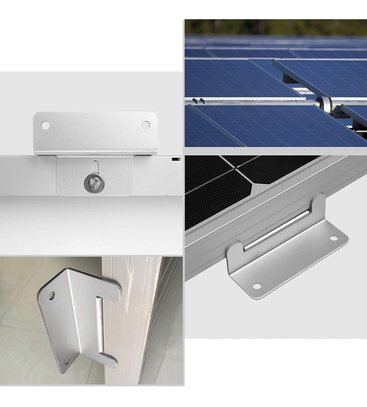

Ich habe einfach 4stk Z-Halter gekauft und hinten mit den vorgesehenen Löchern angeschraubt.
2022/20220126915070.jpg
Angeschraubt hab ich mit 4stk Fensterbauschrauben.  Die ohne dübeln in die Wand geschraubt werden.
ja hält würd ich sagen 😝

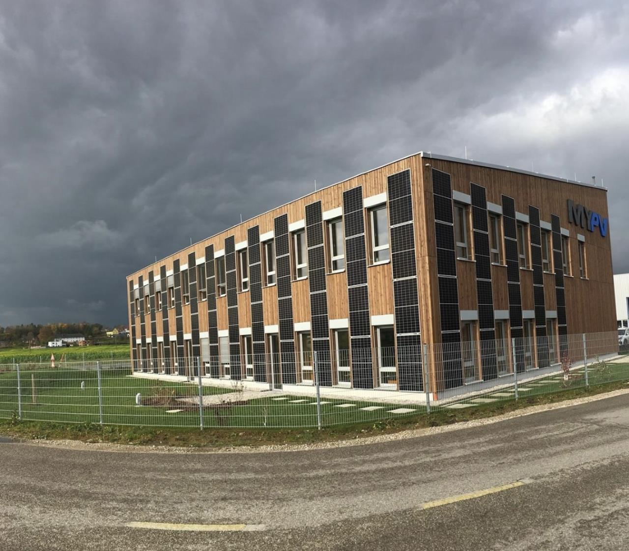

Zwecks Module an der Fassaden hab ich ein nettes Bild.
2022/20220203980097.jpg
Das Gebäude liegt direkt an einer Bundesstraße mit Kreuzung und da wurde an allen Seiten die Module draufgegeben an die Fassade.
Egal ob bei Tag/Nacht, da spiegelt nix.
Vl mal dort Infos holen wie das mit der Genehmigung abgelaufen ist.
Ichbau meine einfach drauf los 😝

Haini schrieb: Zurzeit hab ich 2 Module an der Wand zum testen.
Ich lasse mir jetzt eigene Z-Halter anfertigen. Als welche die höher sind und welche man mit M8 Schrauben an die Wand Schrauben kann.
Hinterlüftung ist dann 48mm.
Sollte denke ich reichen.
Werde sie aber verkehrt montieren. Als das die 2 Schrauben innen sind. Also man sie nicht sieht.
Muss da zwar sehr genau arbeiten aber ich denke das lohnt sich dann.

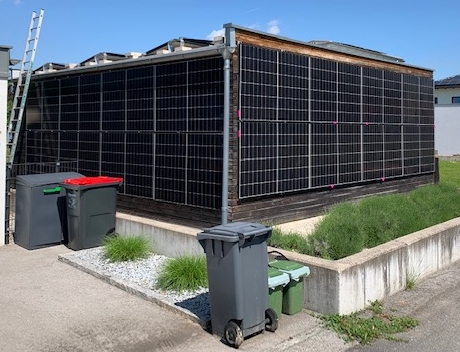

K2 Systems - tolles System für senkrechte Montage
Carport produziert jetzt auf den senkrechten Flächen mehr als auf der Oberseite 😜

Ist dass das Einlegesystem ?
Bzw was hast da fuer rote Abstandshalter verbaut 🤔
  •  Gawan
15.7.2022  (#19)
Genau - mit diesen Schienen hier - https://www.elektro4000.de/Anlagen-Systemtechnik/Photovoltaik/Zubehoer-fuer-Photovoltaik/Montageprofile/K2-Systems-Montageschiene-Rail-2003240::1484751.html
Damit machen wir jetzt senkrechte Montage und Aufständerung am Flachdach - supereinfach und praktisch in der Handhabung.
Bei den "Abstandhaltern" handelt es sich um temporäres, pinkes Gaffatape zur Markierung der Panele damit ich nachher noch weiß welcher Optimierer an welcher Position zu finden ist 😂

Ah okay danke fuer die Info aber das ist die normale Speedrail-Schiene, das verwenden wir immer fuer Trapezbleche
Haett gern mal das Einlegesystem Live gesehen wobei wirs im Kopf nicht sehen dass zu verbauen, weil du nie ein Modul tauschen kannst - in 1em Jahr is die Modulgroesse anders 😂 Dann viel Spass mit nem starren System (Einlegesystem, Dachintegriert, eher Nein Danke)
Aber nachdem ja Module 25Jahre "Garantie" haben wurd ja nie was kaputt 😉😉
  •  Gawan
15.7.2022  (#21)
