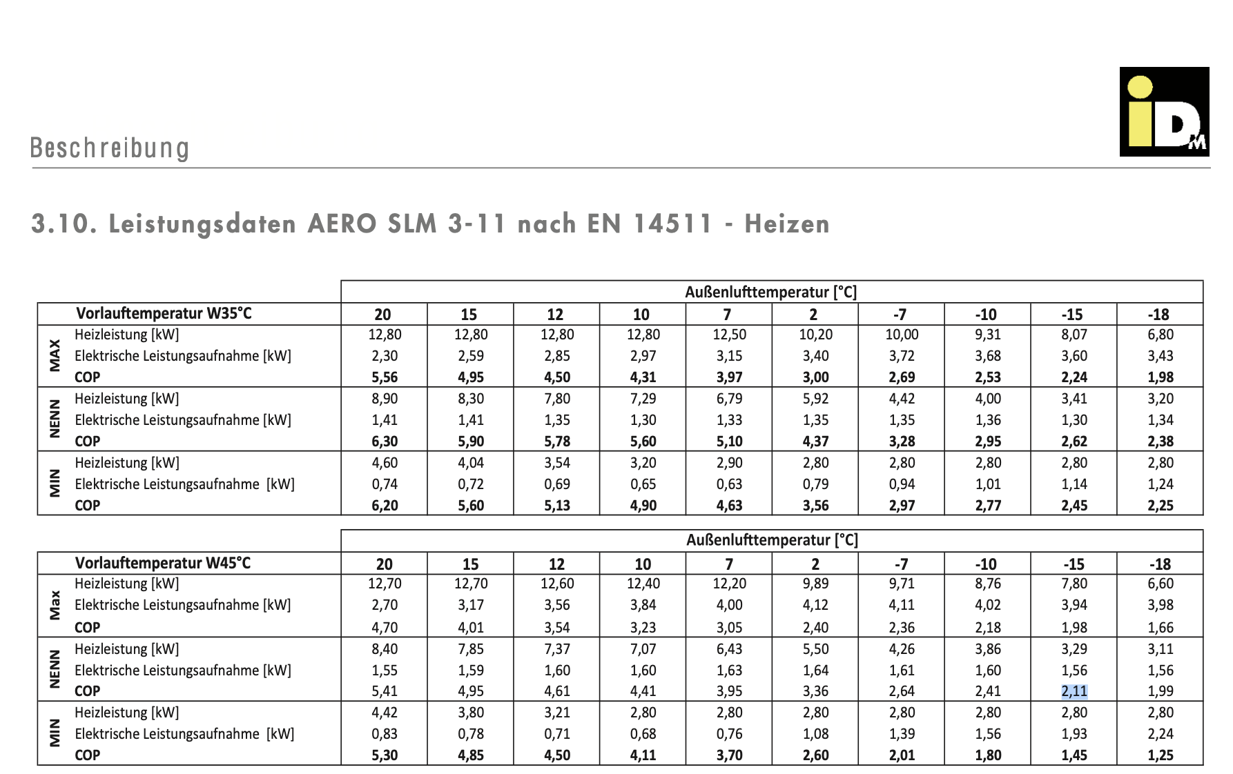

Sorry wir sind sicher nicht so fit im Thema LWP LWP [Luftwärmepumpe] (noch nicht),  darum haben wir das letzte Jahr das Thema für uns Nebenbei mehr und mehr betrachtet, da die Pauschalaussagen wie "eine LWP LWP [Luftwärmepumpe] brauch nicht viel Strom" wir sehr oft anders sehen wenn wir die PV-Anlagen (smart-Meter) bauen - die Betreiber sind eigentlich immer erschrocken wie viel die Dinger ziehen (ich rede ausschliesslich von LWP LWP [Luftwärmepumpe])
Sorry die letzten Anlagen waren immer im Sanierungsbau - auch bei mir selbst Heizkörper - VLT 39-42Grad bei 0-1 Grad im Schnitt (Altherma 3 IE mit 7kW Aussengerät (Vorgängereinheit der "richtigen" Altherma 3 - schaut mehr wie ne Klima aus)
Ich bin auf knapp über COP 2 - jetzt gerade 42Grad VLT - bei 2 Grad Aussentemperatur. Läuft quasi 24h mit ca 800-1000W (moduliert) - ich wollte ein "niedrige Grundlast da ich die mit der PV besser abdecken kann wo ich das Gerät im Einsatz habe.
Das war bei nem Kunden - WP ca 4 Jahre alt (ich hab nur auf die Heizkörper-VLT geschaut)
2022/20220127777253.jpg
Das Gerät bekommt ein Kunde jetzt Neu; bei -15Grad/W45 einen COP von 2,11 - da ist dein Urgesteingerät ja Top. Ist das gemessen oder auf Basis der Herstellerangaben ?
