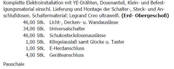

Im Elektroinstallationen-Angebot steht einerseits "Komplette Elektroinstallation", andererseits kommt das Wort Stemmarbeiten da nicht vor.
2022/20220120290183.png
Die Pauschalsumme ist mehrere Tausende Euro. Muss ich noch jemanden fürs Stememn finden oder ist das schon dabei?

Na ja, ich wollte da nicht blöd vorkommen. Ich nehme an, es gibt Standarte? Stemmen wird immer mit angeboten. Oder eben ist immer nicht dabei. Oder gibt es solche und solche Angebote?

Nein, habe ich nicht. Diese Stemmarbeiten sind in keinem der BM-Angebote dabei, deswegen die Annahme, dass die von einem Elektriker erledigt werden. Ich frage den Elektroinstallateur direkt. Danke!
