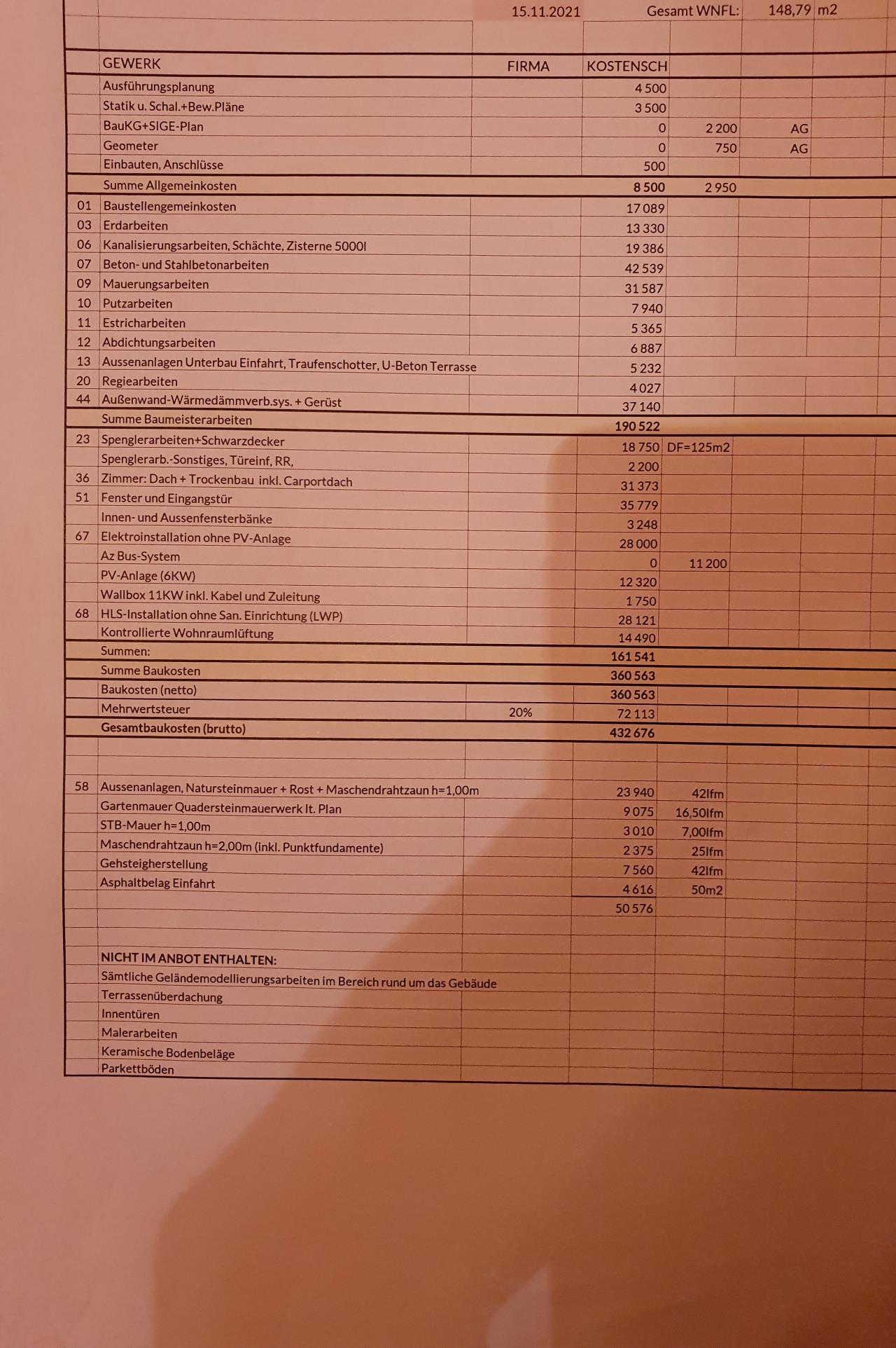

Liebes Forum, wir haben endlich nach einigen Reinfällen mit anderen Baumeistern einen gefunden, der mit uns im März bauen beginnen würde.
Das Angebot, das wir nun haben, sieht so aus:
2022/20220116372497.jpg
Hier die Bilder vom Plan:
EG: https://imgur.com/a/F1NdpWX
OG: https://imgur.com/a/h0zkl8P
Kein Keller.
Fällt den Experten im Forum etwas auf, das vielleicht exorbitant zu teuer ist?
Ich meine, dass Elektro sehr teuer wirkt.
Auch die Natursteinmauer glaube ich, geht viel billiger.
Kanalisierung bzw. Zisterne eventuell?

Mir fallen auf die schnelle folgende Dinge auf:
Dachdecker + Spengler: Viel zu teuer
Elektro: Viel zu teuer
PV: zu teuer
Wohnraumlüftung: Viel zu teuer

Danke schon mal DrShouter,
nur eine kleine Ergänzung zur Bauweise, falls es beim Überschlagen hilft: Klassisch Ziegel 25+20 EPS-F+, unter der BoPla 10cm Dämmung derzeit gerechnet.
Ah und bei den Gewerken ist 12 % GU-Aufschlag eingerechnet.
Preis im Burgenland.

Die Positionen sind mir auch ins Auge gestochen.
Fassade kommt mir auch teuer vor, aber ohne m² usw zu kennen ist das alles schwer zu beurteilen.
Sind jetzt alles keine Schnäppchen...

Hoffentlich gibt es noch eine Detailbeschreibung über den Leistungsumfang. Ich finde die Preise auch relativ weit oben angesiedelt für eine einfache Außenkontur.

Ja, eine (sehr) detaillierte Leistungsbeschreibung gibt es. Außenhaut m2 sind 260.

175€/m² für die Fassade klingt schon erst einmal wild.
Das Material kostet halt 40€ am m² oder so. Ich dachte immer Dämmfassaden liegen so alles inklusive deutlich unter 100€ pro m²?
Um 175€/m² kriegt man ja normalerweise schon eine vorgehängte, hinterlüftete Dämmfasade mit Holz oder Alupanels ohne einen Finger zu rühren.
Wir zahlen für die Wände mit 50er Ziegel plus Aussenputz insgesamt circa 230€/m² oder so, und normal sollte ja 25er Ziegel plus EPS+ deutlich günstiger kommen...

Hatte vor kurzen auch ein Angbeot für Schwarzdeckerarbeiten am Tisch da waren Spannweiten von 40 EUR bis 270 pro m2 dabei

Wenn für dich (zeitlich und fachlich) möglich, würde ich einzelne Arbeiten separat vergeben.
Schwarzdeckerarbeiten waren bei uns z.B. für die selbe Leistung ein Unterschied von 20%. Wir haben nur dem Rohbau vom BM machen lassen, alles anders separat vergeben.

MalcolmX schrieb: Um 175€/m² kriegt man ja normalerweise schon eine vorgehängte, hinterlüftete Dämmfasade mit Holz oder Alupanels ohne einen Finger zu rühren.
Mit Alupaneele, Never Ever.
17.1.2022  (#10)
Kosten doch Materialseitig rund 40€/m²?
Ist aber wurscht, 175€/m² für eine Dämmfassade ist schon eher viel...

@Ananas : Bei dir sind Baumeistersachen um mind. 30% überteuert. Meine Kosten INKL: MWST!!!
 • Spengler kostet bei mir 7000 Brutto weniger, Zimmerer für Dach 18.000 weniger!
 • Estirch und Putz scheint OK zu sein.
 • Elektro ist bei dir mind. um 8-10k zu teuer, außer du hast intensives Smart Home
 • Baustellengemeinkosten 17k Netto!!! Alter Schwede! Ich baue mit Keller und habe Baustellengemeinkosten von 8k inkl. Mst. Was bitte kostet 17k bei Baustelle, das Dixi-Klo? Manschafftscontainer für 30 Leute??? Vor allem, da Gerüste etc. bei den nachfolgenden Positionen extra angeführt ist.
 • Meine Kanalisierungsarbeiten inkl. 7,5m³ Zisternen kosten 12k Brutto...
 • WDVS bei mir inkl. Putz 28k Brutto...
 • Sanitär scheint in Ordnung zu sein. (Außer KWL KWL [Kontrollierte Wohnraumlüftung] ist eine Frechheit, KWL kostet inkl. Schläuche 9k Brutto. Und ca. 20h Arbeit.)

Ich hatte auch zuerst Angebote die absolut demoralisierend waren. Aber wenn man sich nicht unter Druck setzt, findet man schon die richtigen Partner für das Projekt :)
Baustelleneinrichtung bei und auch gesamt so 8k€ Brutto. Da war aber bissl Eigenleistung dabei (Wasserklo-Hütte selber besorgt, Bauzaun selber organisiert,  Wasserverteiler und Baustrom selber organisiert), was aber bei den 8k€ trotzdem preislich schon dabei ist...
