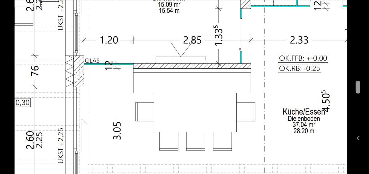

16.1.2022  (#4)
2022/20220116249415.png
Anbei ein Bild. Die Stahl Säule ist leider nicht eingetragen, diese ist am rechten Abschluss.
Links wäre zwischen Zwischenwand und Mauer eine Verglasung geplant. Da wissen wir nicht, ob wir diese machen. Dürfte aber auch nichts an der Stabilität der Zwischenstand ändern...
Ja, die Wand geht vom Boden bis zur Decke.
Rigips ist suboptimal, da ich sonst halt alles mit Ziegel mache...
Vielen Dank
  •  MrCrabs
16.1.2022  (#5)
Wenn du die Wand aus Rigips mit folgendem vernünftigen Aufbau machst, hast du definitiv eine gleichwertige Stabilität wie eine Ziegelwand und wesentlich weniger Schmutz.
Aufbau aus Rigipsprofilen oder Holzkantern.
Beidseitig mit OSB 15mm Platten beplanken (oder 18/22mm)
Im Bereich wo du die Sitzbank aufhängen möchtest, würde ich zusätzlich in der Ständerwand an den Montagepositionen Riegel einbauen.
Beidseits dann mit Gipskartonplatten 15mm beplanken.
Die Montage deiner Sitzbank ist meiner Meinung nach in der Rigipswand wesentlich einfacher als in einer 12 Ziegelwand.
