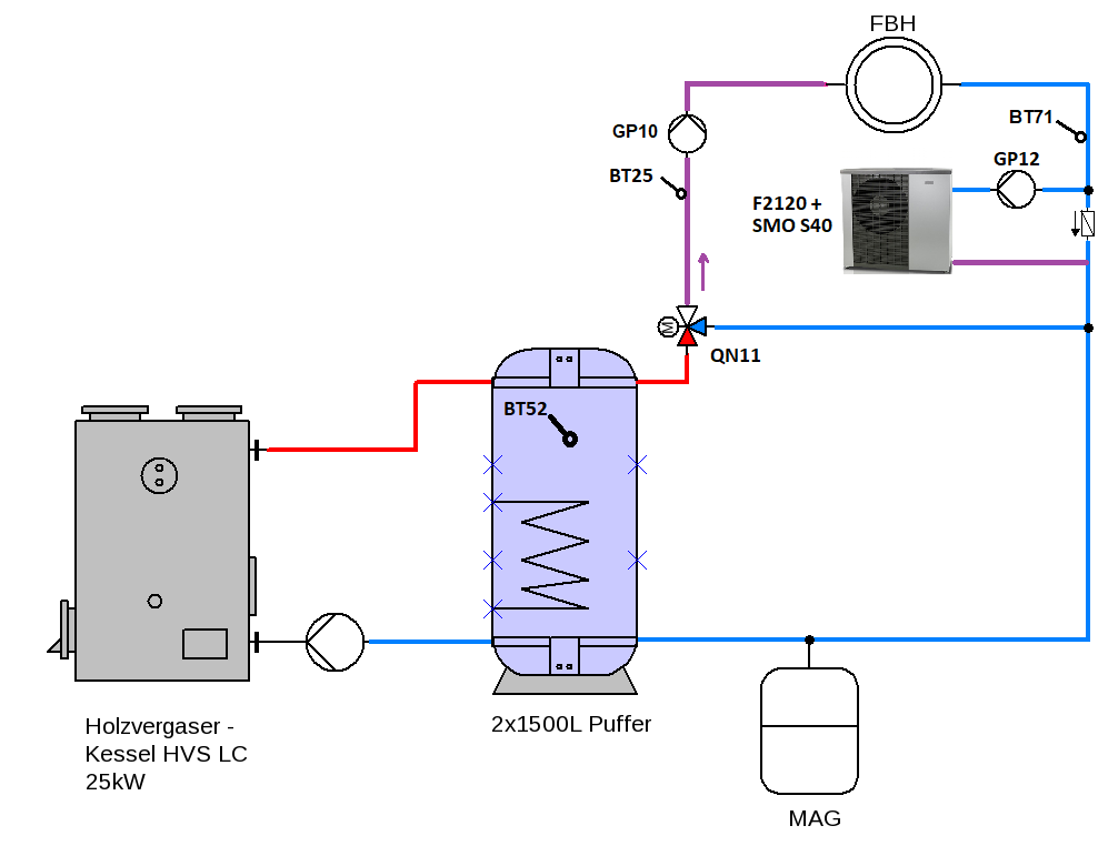

Die zugehörige Nibe-Hydraulik würde so aussehen:
https://www.nibe.eu/assets/documents/30634/M11345DE-1.html
(SMO S40 anklicken)

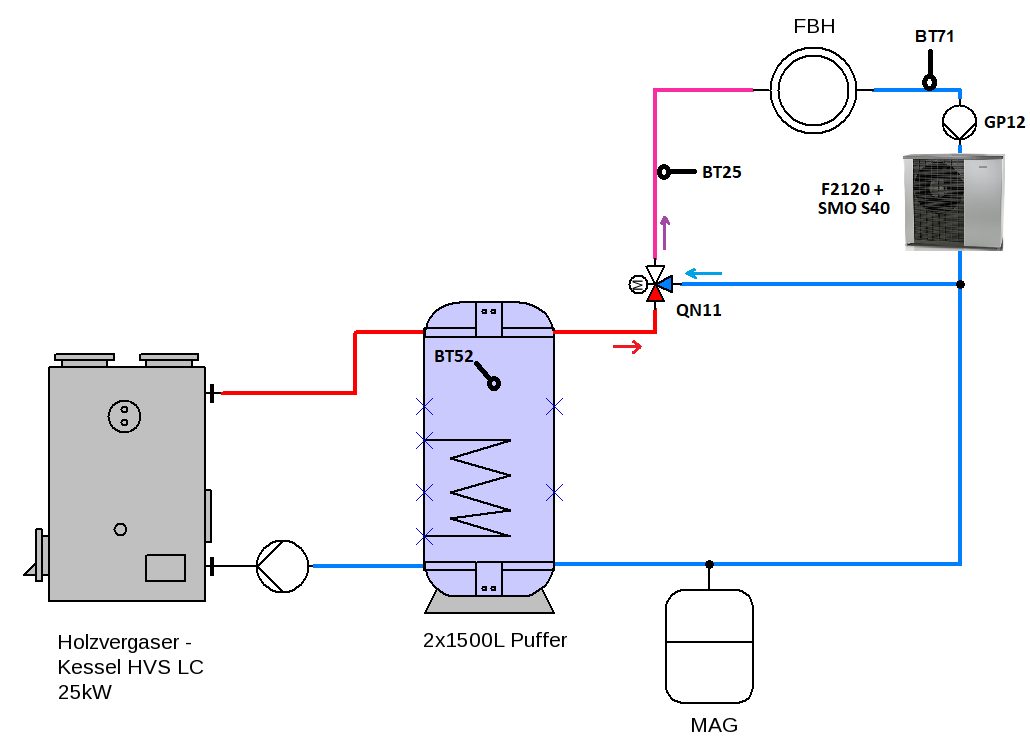

bzw. auf meinen Fall angewendet so:
2022/20220115120286.png
Wie funktioniert das Ganze?
Also grundsätzlich, kann man sich den unteren Teil mit Holzkessel und Puffer einfach wegdenken.
Die WP WP [Wärmepumpe] arbeitet also direkt in die FBH FBH [Fußbodenheizung].
Also ein effektiver WP WP [Wärmepumpe]-Betrieb ohne Puffer. Alles standard quasi.
Heizung wird dann per VL VL [Vorlauf]-Temp. nach Heizkurve geregelt.
Betrieb mit Holzkessel:
Wenn jetzt der Holzkessel angeheizt wird, und der Puffer warm genug ist (der BT52 Fühler im Puffer gibt das frei), wird die WP WP [Wärmepumpe] abgeschalten, und der Mischer geöffnet und die FBH FBH [Fußbodenheizung] wird aus dem Puffer versorgt.
Der Mischer regelt dann die VL VL [Vorlauf]-Temp. nach Heizkurve.
Ist der Puffer leer, startet wieder die WP WP [Wärmepumpe] und der Mischer schließt.
Soweit so gut. Schön das Nibe so eine Funktion von Haus aus an Bord hat. 👍
ABER....
mir gefällt diese Nibe-Standard-Hydraulik aus mehreren Gründen nicht.
Ich würde es lieber so machen:
2022/2022011582756.png
Warum?
- eine Heizkreispumpe weniger
- Rückschlagventil im Heizkreis fällt weg
- und die WP WP [Wärmepumpe] ist immer durchströmt, egal ob nun die WP WP [Wärmepumpe] oder der Puffer die Heizquelle ist.
Und das gefällt mir wesentlich besser. Sonst gibt es evtl. z.B. Frost-Probleme, wenn vielleicht wochenlang im Winter nur per Holz geheizt wird.

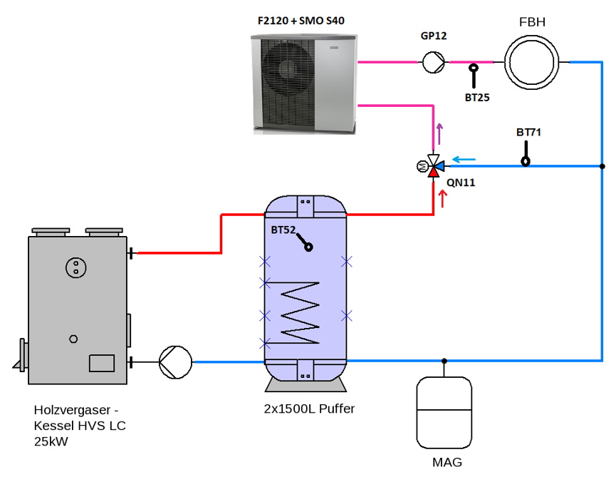

oder meinst du so?!:
2022/2022011537324.png
Ist mir genauso recht 😇
Will eigentlich nur, dass die WP WP [Wärmepumpe] dauerhaft durchströmt ist.
Nur da müsste der Regeler ohne GP10 auskommen. Und mit GP12 weiterarbeiten.
Dann gehts

Pedaaa schrieb: Ist mir genauso recht
das perfekte schema. der mischer arbeitet kesselseitig als mischer und wp-seitig als umschaltventil auf direktheizung...
voila, kein gordischer knoten mehr...

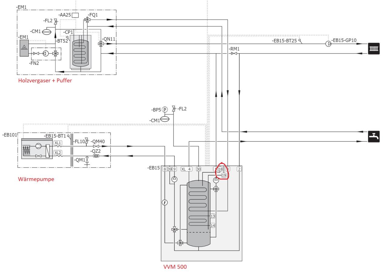

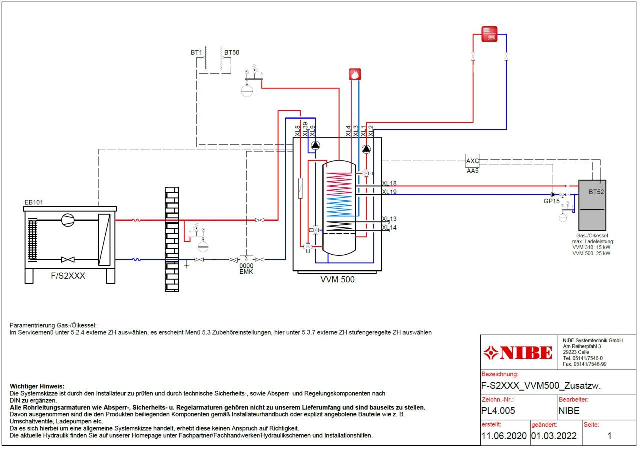

Hallo LWP LWP [Luftwärmepumpe] + Holzheizer!
dyarne schrieb: die mischventilgesteuerte zusatzheizung ist DIE lösung für sanierungen mit bestandshydraulik mit puffer (kessel oder solarthermie). sie verbindet das beste aus beiden welten.
der VVM500 hat das quasi erfunden und integriert.
Aus diesem Grund habe ich mich für diese Lösung entschieden, weil die KNV VVM 500 (mit S2125 LWP LWP [Luftwärmepumpe]) einen bestehenden Holzvergaser integrieren kann. Jetzt habe ich allerdings auch noch einen bestehenden 800l Puffer und trenne mich nur schweren Herzens - mehr Puffer ist ja beim Holzvergaser ein Komfortgewinn.
Frage an die Profis: kann ein zusätzlicher Puffer in das Schema integriert werden?
Hier das Nibe (KNV) Schema, dort wird von einem "Gas-/Ölkessel" gesprochen. Jedoch ohne Puffer, klar. Es gibt eigene Anschlusspunkte am VVM 500 für die Zusatzheizung:
2022/2022072590779.jpg
Ganz anders allerdings hier (gefunden https://www.nibe.eu/assets/documents/30634/M11345DE-1.html - dann auf VVM500 klicken). Die Anschlusspunkte für die Zusatzheizung werden gar nicht genutzt, der Holzvergaser mit Puffer hängt im Heizkreis.
2022/20220725631358.jpg
Hat das schon wer installiert? @Pedaaa , was ist bei dir rausgekommen?

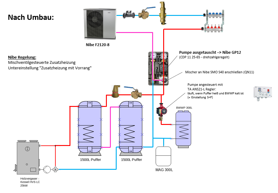

26.7.2022  (#14)
das KNV VVM 500 Teil find ich da nicht wirklich passend...
Bei mir wirds umgesetzt, wie im letzten Bild oben. Also nicht ganz, wie von Nibe vorgesehen, sondern ohne GP10 Pumpe und ohne Bypassleitung/Rückschlagventil.
Der gesamte Volumenstrom läuft hier also immer durch die WP WP [Wärmepumpe], egal ob diese aktiv ist oder nicht. Dazu braucht es eben eine höhere Standbydrehzahl der GP12 Pumpe.
Warmwasser ist hier komplett ausgekoppelt, und wird wie bisher mit einer 300L Brauchwasserwärmepumpe gemacht.
Würd ich auch der VVM500 Lösung vorziehen.
Oder zumindest einen separaten WW WW [Warmwasser]-Speicher vorsehen.

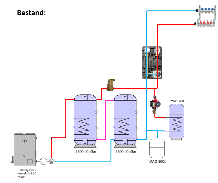

3.1.2023  (#15)
da ich das verwirklichte Schema gerade in einigen anderen Threads gesehen/vorgeschlagen sehe, will ich hier auch mal den tatsächlichen Letztstand bzw. die Umsetzung zeigen:
Also die Ausgangslage sah so aus:
2023/20230103583961.png
Der Umbau wurde relativ unkompliziert durchgeführt.
Vom Bestand musste eigentlich garnichts geändert werden.
Einzig die Pumpe in der Mischergruppe wurde getauscht, und die WP WP [Wärmepumpe] im RL RL [Rücklauf] des FBH FBH [Fußbodenheizung]-Kreises eingeschliffen.
Neu verkabelt und quasi fertig....
2023/2023010376337.png
naja sagen wir fast.
Zusätzlichen haben wir noch 2 Filterbälle sowie einen Luft/Schlammabscheider integriert.
Wenn man schon dabei ist...
Heiz-Betrieb:
Die Regelung via Nibe funktioniert tadellos.
Aktuell hab fahr ich mit Fixdrehzahl 65% und Standby-Drehzahl 65%.
Also egal ob der Puffer oder die WP WP [Wärmepumpe], die aktuelle Wärmequelle ist, gibt es gleichen Durchsatz und gleiche Heizkurve.
Funktioniert gut und problemlos. Gefällt mir gut, weil ich ja ein simples System ohne externe Zusatz-Regelungen oder Bussteuerungen oder sonstwas gesucht habe.
Warmwasser:
Weiters gab es ja auch noch eine bestehende Einbindung der 300L BWWP ins System.
So eine Art der WW WW [Warmwasser]-Bereitung unterstützt die Nibe Software leider nicht.
Hier passt aber der ANS21-L Regler von der Technischen Alternative super.
Günstig und simpel, und auch in der Bedienung leicht verständlich.
Diese kommt mit 2 Temp. Fühlern.
Einer wird im Puffer installiert.
Einer im der BWWP.
Ist die Temp. im Puffer um einen einstellbaren Wert größer, als die Temp. in der BWWP,
und die max. Temp. der BWWP noch nicht erreicht, läuft die Pumpe an, und schiebt das heiße Puffer-Wasser durch die Rohrwendel in der BWWP.
Im reinen WP WP [Wärmepumpe] Betrieb, wird WW WW [Warmwasser] dann aber über die BWWP selbst erzeugt.

4.1.2023  (#16)
Hi @Pedaaa, du hast also gar keine AXC40! Der QN11 geht im LWP LWP [Luftwärmepumpe]-Betrieb einfach voll auf und lässt nix in die Puffer? Nice.
Ich verstehe, dass du mit fixen Drehzahlen fahren musst. Du hast auch nur eine Pumpe für Heizkreislauf und Laden (Glaubt mein Installateur niemals, nie nie nie).
Verständnisfrage: warum brauchen (Lade)pumpen überhaupt einen Standbydrehzahl - was macht das für den Monoblock? Ich hab eine VVM500, da steht:
Drehzahl im Standbymodus (wird nur verwendet, wenn
„Betriebsmodus“ auf „auto“ gestellt wurde): Die Ladepumpe
arbeitet mit der eingestellten Drehzahl, wenn kein Verdichter-
oder Zusatzheizungsbetrieb erforderlich ist.
Wenn ich nicht heize, weder mit WP WP [Wärmepumpe] noch Zusatzheizung, und es friert nicht, warum läuft die im Standby?
5.1.2023  (#17)
robfox schrieb: Hi @Pedaaa, du hast also gar keine AXC40!
genau.
den einen Mischerkreis kann der SMO Regler noch alleine stemmen.
robfox schrieb: Der QN11 geht im LWP LWP [Luftwärmepumpe]-Betrieb einfach voll auf und lässt nix in die Puffer? Nice.
genau.
es ist quasi eine "entweder/oder" Geschichte.
Im Puffer ist der BT52 Fühler verbaut.
Zeigt der weniger als 46C (einstellbar), macht der Mischer voll auf, und die WP WP [Wärmepumpe] muss übernehmen.
Der Übergang ist noch nicht ganz perfekt, weil der Verdichter startet dann nicht gleich sofort los, sondern es läuft ganz normal nach GM Regelung.
Erst wenn die GM dann weit genug gefallen sind, springt der Verdichter an.
Da muss ich noch den GM-Start Wert etwas höher setzen. Da ist noch bissl Feintuning notwendig.
robfox schrieb: Verständnisfrage: warum brauchen (Lade)pumpen überhaupt einen Standbydrehzahl
Ich brauch die Standby-Drehzahl für den Pufferbetrieb.
Da der Verdichter hier nicht arbeitet, geht die geregelte GP12 Pumpe hier in den Standby-Betrieb.
Die Nibe Regelung glaubt ja, es ist in dem Betriebsfall die ON/OFF GP10 im Einsatz.
Die hab ich aber garnicht verbaut.
Im Pufferbetrieb wird der Mischer ja ganz gleich, nach gleicher Heizkurve geregelt.
Um gleiche Heizleistung zu haben, muss ich also auch im Pufferbetrieb die gleiche GP12 Drehzahl fahren.
Das geht eben nur, wenn ich dafür die Standbydrehzahl "missbrauche" und auf den gleichen Wert, wie die Fixdrehzahl im WP WP [Wärmepumpe]-Betrieb einstelle.
Das ist halt der kleine Workarround, um das mit std. Nibe-Regelung zum Laufen zu bekommen.
Damit fällt mir aber die Möglichkeit weg, im "echten" Standbybetrieb eine geringere Drehzahl zu fahren.
Den Fall gibts aber eh selten.
Das wäre, wenn es Außen kälter als Heizgrenze ist, Puffer kalt, und GM noch nicht tief genug gefallen.
jo mei... dann läuft die Pumpe in dem Fall halt bissl stärker als sie müsste.
Ganz korrekt wäre es aber, wenn es dafür eine 3. Pumpeneinstellung gäbe:
- für WP WP [Wärmepumpe] Heizbetrieb
- für Pufferheizbetrieb
- für Standbybetrieb
Sowas gibt es scheinbar auch bei einigen Nibe Regelungen, siehe hier:
2023/20230105750497.png
...aber leider nicht beim SMO Regler.
Edit:
ich seh grad, bei dir steht, die Pumpe läuft auch im Zusatzheizungsbetrieb normal weiter, und nicht auf Standby?!
Macht sie beim SMO Regler aber nicht.
Da macht sie das nur bei "elektrischer Zusatzheizung" aber nicht bei "Mischer-Zusatzheizung"
Vermutlich ist das bei deinem Regler aber auch so gemeint?!

14.2.2023  (#18)
dyarne schrieb: servus Pedaaa,
Nur für all jene, die das vielleicht irgendwann ausgraben: die mischventilgesteuerte Zusatzheizung (ein Nibe-Standardschema bei der VVM 500) wird vom österreichischen Vertrieb nicht unterstützt - die "VVM500 hat das quasi erfunden und integriert" gilt hier nicht. Dh. man muss einen Installatuer haben, der das auf eigenes Risiko so umsetzt.
Man findet im Nibe-Fachpartnerbereich Beispiele (auch für die VVM 500) und im Handbuch wird im Menüpunkt 5.3.2 auch die "MISCHV.GEST. ZH" genannt (auch für Kombination mit Holz). Insofern müsste doch irgendwer sowas schon für Nibe geplant und umgesetzt haben.
@dyarne, woher stammt denn diese Info, wenn nicht vom Hersteller oder vom Vertrieb? Du hast ja nicht eure interne (gute) Lösung gemeint. Woher kommt dein Sinneswandel, dass es "nix Fertiges" gibt: https://www.energiesparhaus.at/forum-saniertes-efh-aus-1987-raus-aus-dem-gas-lwp-soll-her/68627_1#718961
