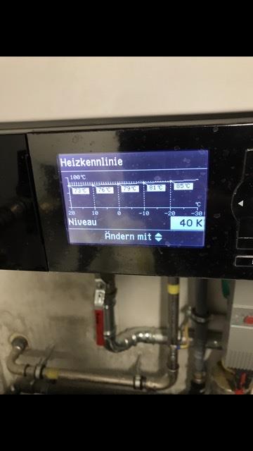

16.1.2022  (#4)
2022/20220116459017.png  Hier die Einstellung der heizkurve

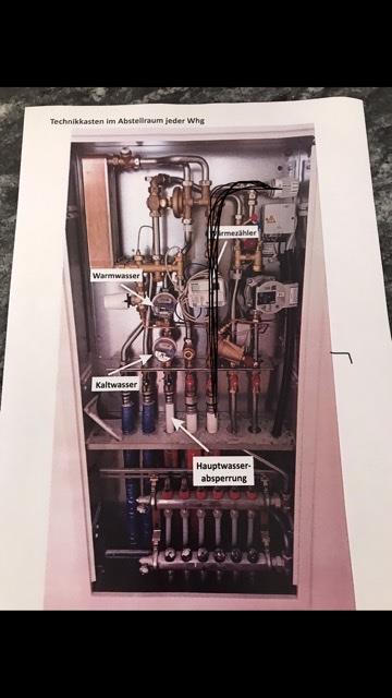

  •  Sigi1
16.1.2022  (#5)
2022/20220116385291.png  Das ist draußen im Technikraum gegenüber von meiner Wohnung

16.1.2022  (#6)
Ist das die Kennlinie deiner FBH FBH [Fußbodenheizung]? Das ist VIEL ZU VIEL! Oder ist das irgendeine Kennlinie für die Versorgung der Wohnungsübergabestation?
Du hast doch FBH FBH [Fußbodenheizung] in deiner Wohnung, oder?
Sigi1 schrieb: Ja ist Neubau .
Das bedeutet also, es ist gar nicht sicher, ob das je funktioniert hat? Dann würde ich denjenigen, der das gebaut an, kommen lassen und ihn auffordern, das Problem zu lösen. So eine Anlage sollte Gewährleistung haben und sie sollte auch initial so eingestellt werden, dass sie ungefähr funktioniert.

16.1.2022  (#8)
Aber das können ja keine Vorlauftemperaturen sein, oder? Der Insti war ja da und hätte das sofort bemerkt, dass die mehr als doppelt so hoch sind, wie sie eigentlich sein sollten für FBH FBH [Fußbodenheizung].
Selbst für Warmwasserbereitung wären die >70°C zuviel und die sollte auch nicht von der Außentemperatur abhängen.
Du hast ja gesagt, dass die Heizung aus ist. Ganz unten am Bild sieht man den FBH FBH [Fußbodenheizung] Verteiler, wie warm ist da Vor-und Rücklauf? Siehst du da einen Durchfluss bei den Durchflussmessern?

  •  Sigi1
16.1.2022  (#10)
ist auf 30 grad eingestellt aber das Rohr von Zulauf ist extrem heiß wir wahrscheinlich der Fehler im Technikraum  sein  .. mein durfluss ist keiner da die Heizung aus ist

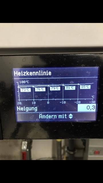

  •  Sigi1
16.1.2022  (#13)
2022/20220116926182.png Da kann was nicht passen kommt ja viel zu Heiß in die Wohnung
  •  Sigi1
16.1.2022  (#14)
Laut heizlinie fährt der vohrlauf in die Wohnung mit 73 grad was ja viel zu heiß ist meines Erachtens

  •  JanRi
17.1.2022  (#18)
Wenn das wirklich nur von der Station kommt, würde ich mir aus dem Baumarkt eine Ladung Mineralwolle (oder was auch immer, am besten nicht brennbar) besorgen und die Station damit mal großzügig einpacken. Musst nur aufpassen, dass du damit keine "Hitzeinsel" für etwaige Elektronik erzeugst.
Wenn dieser Ansatz dein Problem löst, dann richtig ordentlich machen oder reklamieren.
