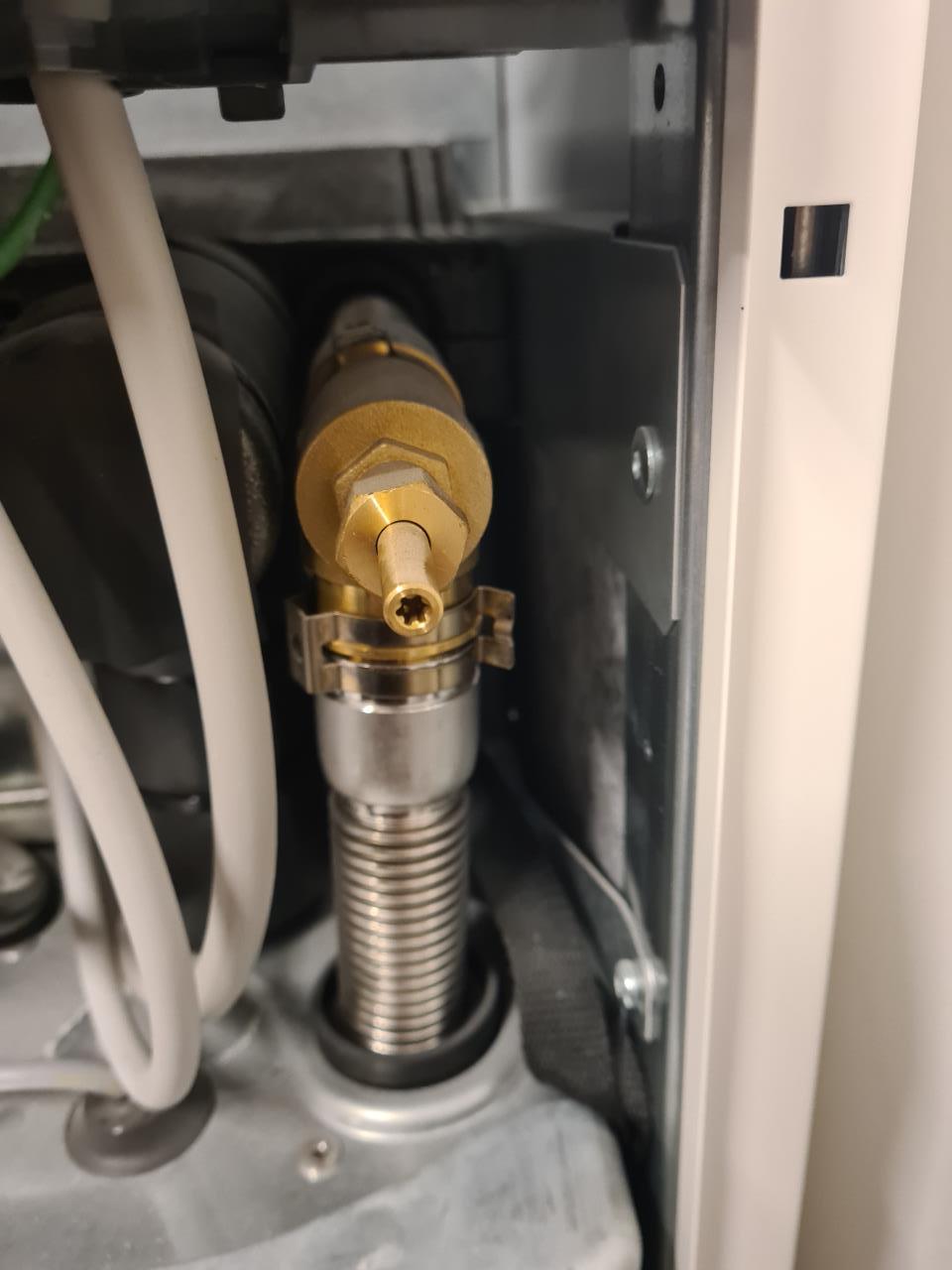

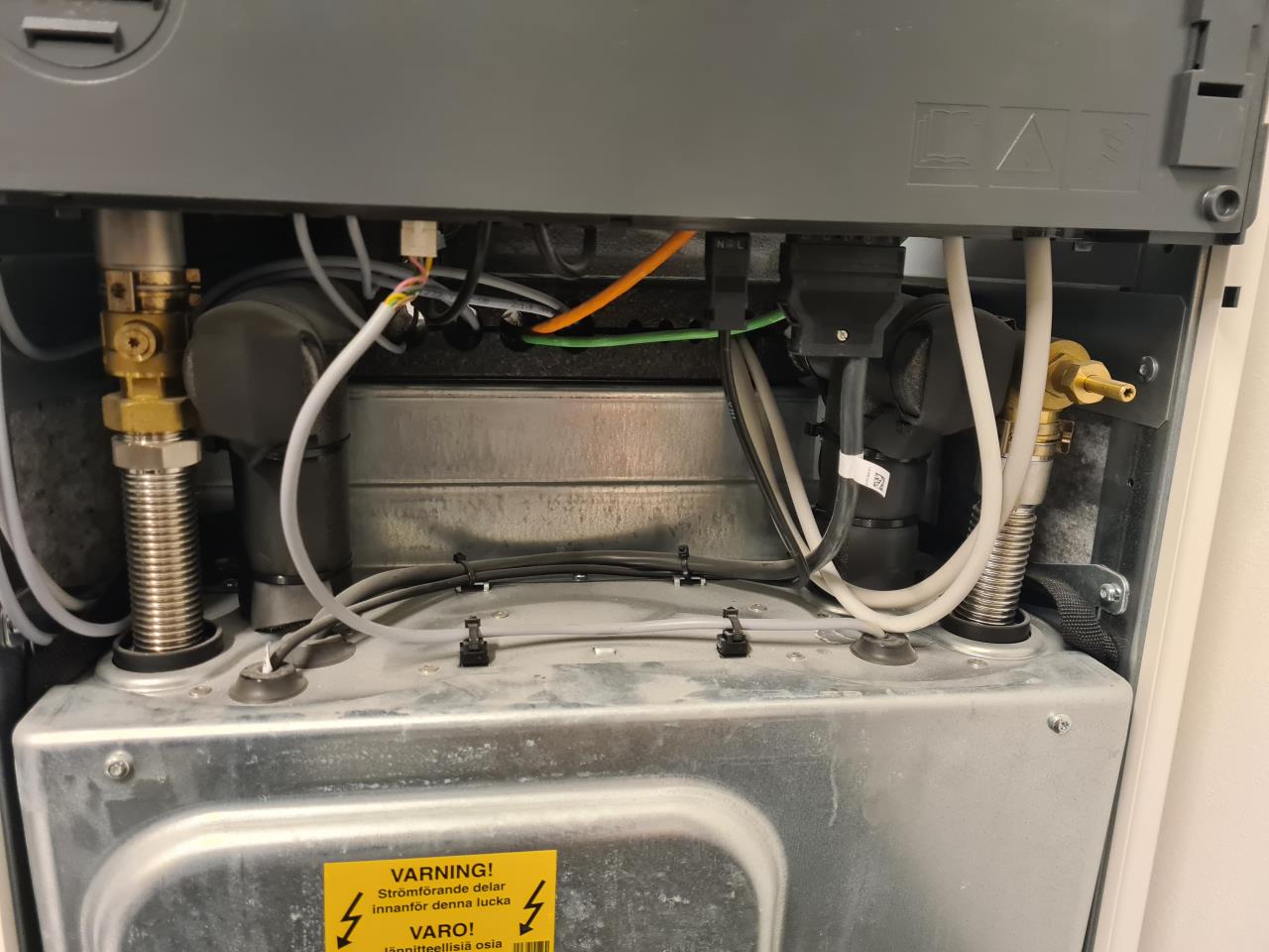

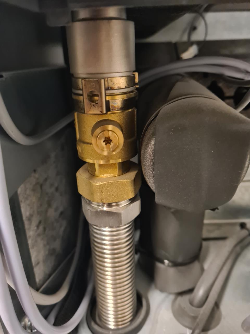

JanRi schrieb: Schau dir im Überblicksbild vorne mal QM31 und QM32 an.
Sind das diese beiden Ventile, richtig?
Einfach drehen oder muss man irgendwas beachten? WP abdrehen?

schrieb: [ref]:66103_3#634397[/ref]Einfach drehen oder muss man irgendwas beachten? WP abdrehen?
Ich habe bislang nur zugeschaut, als der Servicetechniker die zum Wechsel der WT-Pumpe abgedreht hatte, selbst habe ich da nicht dran gedreht.
Da du sie nicht zudrehen willst, musst du nichts beachten... ich würde einfach nur checken, ob sie komplett aufgedreht sind (also komplett auf und dann ein kleines bisschen zurück, sowas sollte nicht hart gegen den Anschlag gedreht sein).

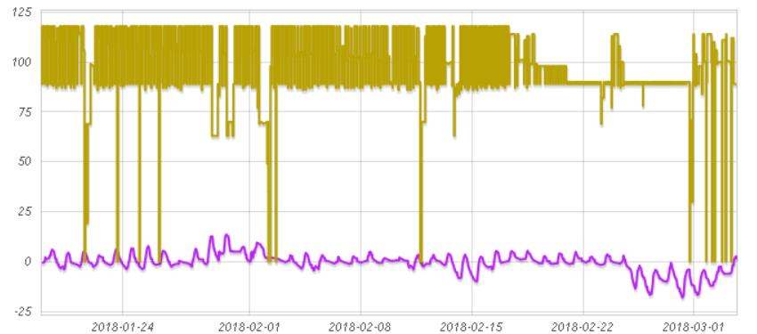

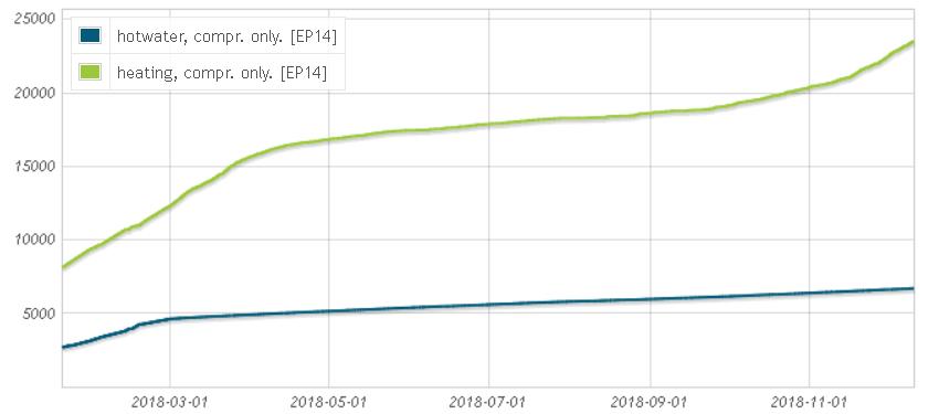

du liegst aktuell bei rund 200% auslastung deines systems. da MUSS es an die grenze kommen, sonst wäre es maßlos überdimensioniert. RGK werden nach unserem standard den auch die kollegen die deinen geplant haben teilen maßvoll überdimensioniert damit sie auch solche ersten 'katastrophenwinter' schaffen.
rekordhalter dabei ist der microft, der nicht nur seinen unverputzten 50-er bungalow beheizt sondern auch noch einen gleich großen unsanierten altbau auf temperatur gehalten hat. er hat im ersten winter unfaßbare 30.000kwh gezogen, alles aus der quelle ganz ohne heizstab. seine wärmepumpe ist dabei monatelang auf 120hz gelaufen, sole-aus war die ganze zeit auf -6°
2022/20220118839125.png
die warmwassertakte haben 'erholung' auf 90hz gebracht ... emoji
2022/20220118346744.png
unfaßbare 30.000kwh mit einer 7,5kw wp im ersten winter...
'compressor only' ... emoji

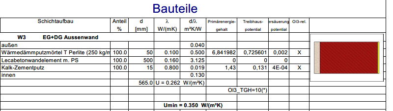

Hier nochmal ein Auszug aus dem EA EA [Energieausweis] mit ein paar Daten zur Außenwand:
2022/20220118617547.png

schrieb: [ref]:66103_3#634471[/ref]Eine weitere Frage die sich stellt, wäre, ob man statt den 5cm Thermoputz etwas anderes nehmen sollte?
Ich finde den U-Wert der Wand ebenfalls nicht überragend... 0,262 ist nicht gut, vor allem nicht bei so einer Wandstärke. Ich fürchte nur, dass du da mit etwas anderem statt Thermoputz nicht mehr viel retten kannst, denn es wäre ja nicht wirklich zielführend, da jetzt noch ein WDVS WDVS [Wärmedämmverbundsystem] oder so draufzubauen.

Mich würde interessieren wie man zu so einem Wandaufbau kommt? Nüchtern betrachtet baut doch niemand freiwillig einen Neubau mit einem Dämmwert der weit weg von gut und böse ist. Gibt es irgendeinen Grund der für solche Fertigplatten spricht?
19.1.2022  (#54)
iviatti schrieb: Hier nochmal ein Auszug aus dem EA EA [Energieausweis] mit ein paar Daten zur Außenwand:
Der Wandaufbau ist wirklich schlecht, das sowas noch gebaut werden darf. Mache da mindestens 10 cm EPS+ drauf, oder wennst kein EPS verwenden möchtest, 10 cm Mineralwolle, die gibt es auch als 032. Mehr geht natürlich auch, der Aufpreis ist meist gering, da die Arbeitszeit gleich bleibt.

@iviatti könntest vielleicht die ersten beiden Seiten des EA EA [Energieausweis] reinstellen, vielleicht erfüllt dieser gar nicht die aktuelle OIB 6 und es gebe dann vielleicht einen Schuldigen.
2022/20220119724581.png
19.1.2022  (#60)
Naja die 5cm Dämmputz würde ich auch so nicht ausführen, stattdessen eine Dämmung mit dem 3fachen Dämmwert. Wenn es noch machbar ist bezüglich Abständen zur Grundgrenze,  dann würde ich auch eher so 10cm Dämmung draufmachen.
Eventuell auch eine dämmende Putzträgerplatte oder was ähnliches.
19.1.2022  (#61)
iviatti schrieb: Nun müssen wir halt mal entscheiden ob Außenputz Vorrang hat gegenüber PV...
Aber hier ist wohl nun eher einmal die Außenhülle zu bevorzugen oder was meint ihr?
außer dem mehrverbrauch mußt du auf wärmebrücken achten wegen der kondensatthematik. aber sonst kannst du die wp und den kollektor durchaus erstmal kontrolliert voll belasten. dafür sind sie da...
iviatti schrieb: Falls aber doch noch etwas Restfeuchte in den Wänden ist, sollte dies auch in Zukunft etwas Besserung bringen sobald komplett ausgetrocknet. Richtig?
auf jeden fall...
MalcolmX schrieb: Naja die 5cm Dämmputz würde ich auch so nicht ausführen, stattdessen eine Dämmung mit dem 3fachen Dämmwert. Eventuell auch eine dämmende Putzträgerplatte oder was ähnliches.
genauso würde ich es auch machen.
hier mit wärmeleitgruppe 0024
https://www.brillux.de/produkte/236723_wdv-system-pur-smart/
die 5cm thermoputz sind ein rechnerisches feigenblatt um systeme die thermisch für den aktuellen neubaustandard eigentlich zu schlecht sind zu schönen. hinterher heißt es dann, puuh der putz ist aber teuer, mehrlagig netzen und putzen, und wird weggelassen. mit entsprechend bescheidenem ergebnis.
du kannst dir bei abakus.de deine wand simulieren...
https://www.ubakus.de/?lv=1
dann wirst du sehen daß du monolithisch einen kompletten temperaturabfall über deine wand hast. wenn du dann mit 5cm PUR dämmst ist die masse deiner wand auf der warmen seite...
