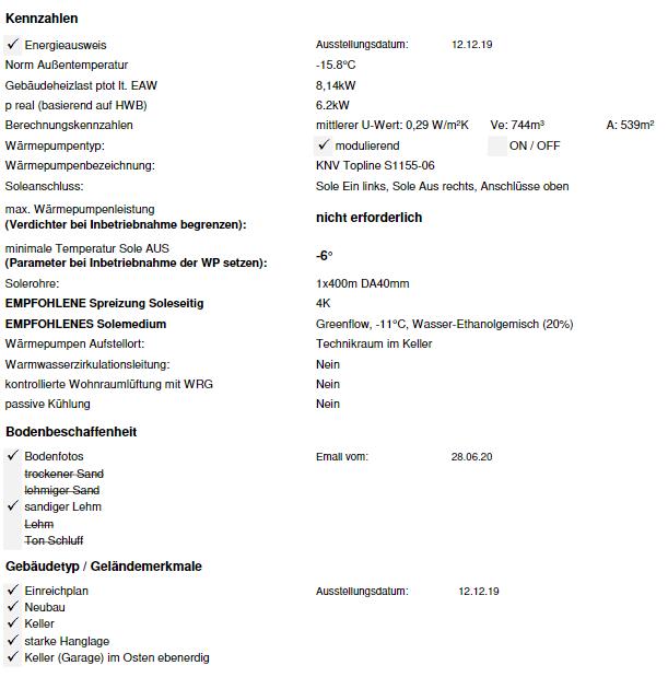

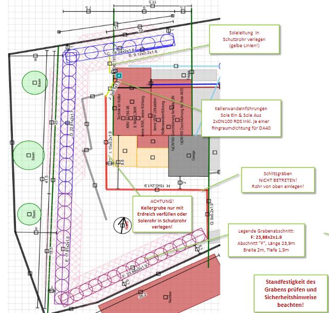

Servus, deinen Fotos im Profil nach, liegt der Kollektor tlw. in der Baugrube? Passt der Soledruck? Auf wieviel % läuft die Solepumpe? Nachtrag: Welche Heizlast hätte eigentlich das fertige Haus? |

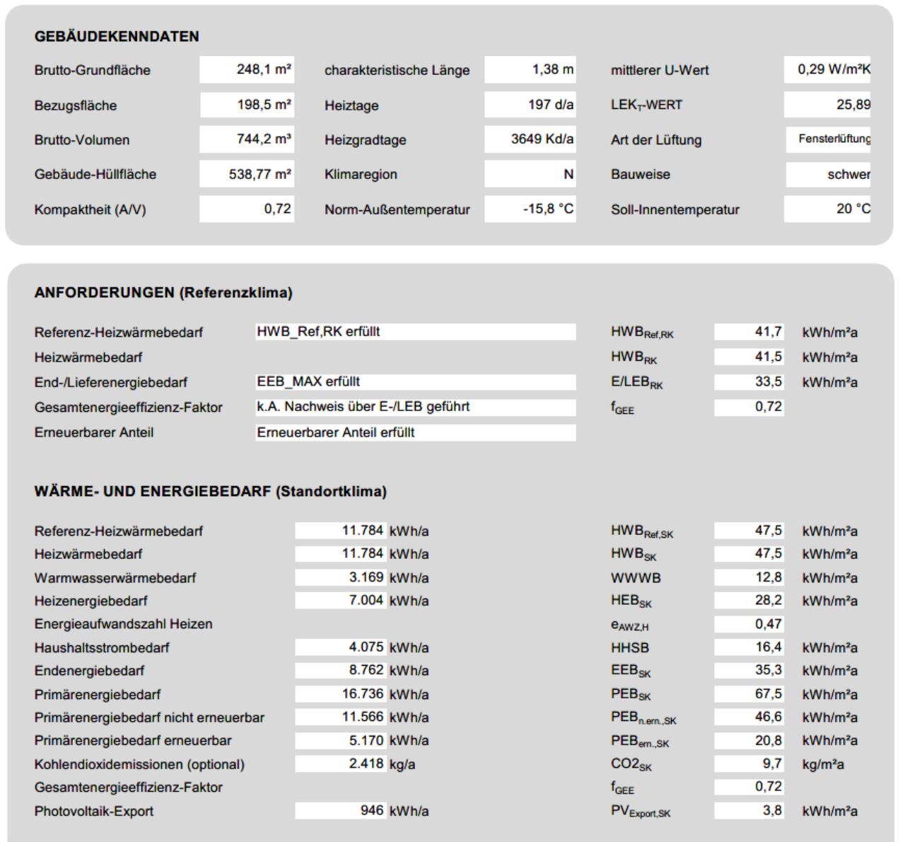

Irgendwas stimmt da nicht, dass wäre dann ja ein Heizwärmebedarf von 7-9 Megawattstunden im Monat. |

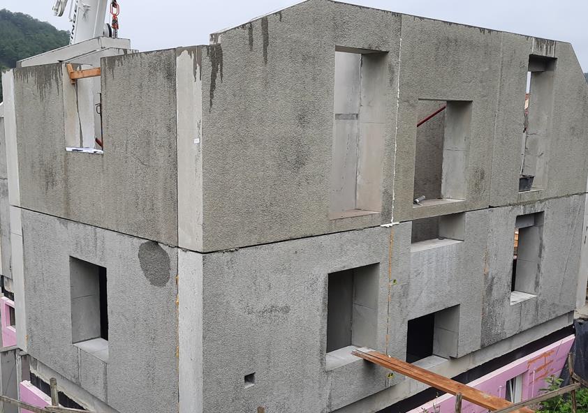

servus iviatti, wenn du im winter ohne jacke raus gehst wie soll es dir da warm werden? deinem haus fehlt noch jede dämmung. wir hatten hier vor jahren einen fall mit nahezu gleichem wandaufbau, da war der EA EA [Energieausweis] getrickst, mit den echten werten hätte der gar keine baubewilligung bekommen. die dämmung ist elementar. in deiner kollektordoku sollte auf den letzten 3 seiten noch erläuterndes zum ersten winter und unfertigem haus stehen... haben wir (RGK e.U.) oder KNV deinen kollektor geplant? falls nicht wir könntest du mir die doku schicken? mail im profil... hat dich dein baumeister denn nicht darauf hingewiesen daß das unfertige gebäude WESENTICH mehr energie verbraucht (oft das doppelte) und das bis zur fertigstellung der gedämmten und winddichten hülle ein notbetrieb herrscht aber kein regelbetrieb? ps: speziell für die kollegen aus dem nachbarland weil ich nicht weiß ob es bei ihnen auch diesen baustoff gibt: Liapor ist ein leichtbeton, ein speicherbaustein aber kein dämmstein, energetisch ähnlich eurem kalksandstein... |

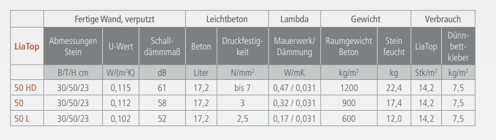

Ich hoffe für den Threadersteller es ist ein gedämmter Liaporstein, so wie der Liatop50, der wäre nicht so schlecht. Wenn es eine ungedämmte Variante wäre, ist es natürlich der Horror und mich würde es wundern wenn man damit eine Baugenehmigung bekommen würde. |
Über den Sperrbereich Menüpunkt 7.1.3.1. Da ist standardmäßig eine Sperre von 91 bis 118Hz drin. |

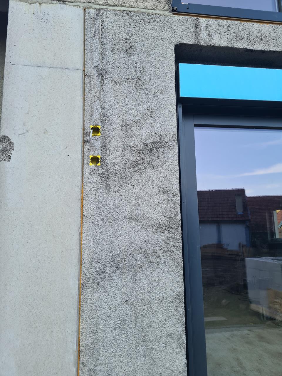

Also außen ist nur der Ziegel, der Innenputz aber schon drauf? Mit den 50cm Liapor has du das Problem - hoffentlich - nicht k.A. wie das mit den Tonkügelchen ist, jedoch hätte ich da auch etwas Angst dass der Ziegel bei Starkregen durchfeuchtet wird, diese Feuchtigkeit bis nach innen kommt und dann den Innenputz (falls Gibs) nicht so gut bekommt. Wir hatten dieses Problem jedenfalls massiv, zum Glück aber noch kein Innenputz drauf und war auch i.d. Rohbauphase. Schon einen blower-door Test gemacht? Wenn die Hütte nicht dicht ist (sollte es aber sein mit Innenputz) und es draußen kalt+windig ist, geht natürlich einiges an Wärem verloren. |
Vielen Dank schon einmal für die zahlreichen Antworten :) Ich versuche mal alles so gut es geht zu beantworten und so viel wie möglich als Text einzufügen da sonst zuviele Bilder zusammen kommen würden. • Im Baugraben liegen nur gerade Zuleitungen zum Technikraum. Schlaufen beginnen erst weiter weg vom Haus. Siehe Bild aus der Kollektordoku unten • Soledruck beträgt 2,5bar • Wärmepumpe hängt im Uplink • Verdichtersperrbereich: • Sperrbereich 1 aktiv • Von Frequenz 91HZ bis Frequenz 118Hz • Sperrbereich 2 aus • Heizkurve 4 ist eingestellt soweit ich weiß • Berechnung der FBH FBH [Fußbodenheizung] weiß ich grade nicht, eventuell finde ich dazu noch etwas • Daten von heute Nachmittag: 3.1.3 Heizung • Gradminuten: -183 GM • Raumtemperatur 1 (BT50): -3276.8 °C • Berechneter Vorlauf 1: 28.6 °C • Vorlauftemperatur (BT2): 28.9 °C • Rücklauftemperatur (BT3): 24.8 °C • Außenlufttemperatur (BT1): 2.9 °C • Mittlere Außenlufttemperatur: -2.3 °C • Kondensatorvorlauf (BT12): 28.8 °C • Wärmequellenmediumeintritt (BT10): 0.2 °C • Wärmequellenmediumaustritt (BT11): -3.1 °C • Drehz. HU-Pumpe (GP1): 94 % • Drehzahl Wärmequellenpumpe (GP2): 64 % • Volumenstrommesser (BF1): 14.4 l/m • Leistungsbedarf bei NAT: 7 kW • Urlaub: Inaktiv • Schema: Inaktiv • Externe Justierung: Nein • Bodentrocknungsfunktion: Aus 3.1.7 Verdichter • Aktuelle Verdichterfrequenz: 64 Hz • Angeforderte Verdichterfrequenz: 64 Hz • Min. zulässige Drehzahl: 20 Hz • Status: Ist aktiv • Heißgas (BT14): 58.7 °C • Flüssigkeitsleitung (BT15): 24.7 °C • Sauggas (BT17): 2.7 °C • Schema: Inaktiv 3.1.12 Statistik • Verdichter • Anzahl Starts: 3 • Gesamtbetriebszeit: 701 h • davon Heizung: 621 h • davon Brauchwasser: 80 h • Zusatzheizung • Zeitfaktor: 193,7 h • davon Brauchwasser: 1,9 h • Wärmemengenzähler (BF1) • Heizung, nur Verdichter: 3473,8 kWh • Brauchwasser, nur Verdichter: 397,1 kWh • Heizung, einschl. interne ZH: 4763,3 kWh • Brauchwasser, einschl. int. ZH: 475,6 kWh • Volumenstrommesser (BF1): 14,2 l/m Ja sind auch ca Mitte Dezember eingezogen. Bezüglich der Temperaturen im Haus kann ich nur grob schätzen. Anfang Dezember bei Aktivierung der elektrischen WP WP [Wärmepumpe] Heizung hatte es so 10-12 Grad im Haus und bei Aktivierung des Kollektors Mitte Dezember dann geschätzt 15-17Grad je nach Raum.... Seit Freitag letzte Woche hat die WP WP [Wärmepumpe] auch einen eigenen Zähler, Verbrauch bisher ca 56kW pro Tag. @dyarne: Planung wurde über einen KNV Vertreter abgewickelt. In der Doku sehe ich jedoch das diese von Ringrabenkollektor.com erstellt wurde. Mir wären aber keine entsprechenden Hinweise auf den letzten Seiten aufgefallen, diese betreffen nur die Kollektorverlegung. Falls notwenig kann ich dir die Doku noch schicken... Innenputz ist wie gesagt schon seit April 2020 drauf und ist ein Gips-Kalk-Zement Maschinenputz. Die Außenwände bestehen aus keinen Ziegeln, diese sind komplette Wandelemente. Soweit ich weiß auch keine zusätzliche Dämmung in den Wänden außer den Tonkugeln. Siehe ein Foto unten. Blower-door Test wurde noch keiner gemacht. Aktuell ist eine Heizungsverschiebung von 0 eingestellt. Mit dieser Einstellung konnte er die Raumtemperaturen heute tagsüber leicht steigern. Nachts sind sie leicht gesunken... Mir ist schon bewusst das von den Außenwänden her noch Verbesserungspotential da ist. Speziell in den Fensterlaibungen , rund um die Raffstores, an den Bodentüren im OG und im Sockelbereich auf der Terasse. Dadurch auch die Raumtemperatur leidet. Aber wenn man die reinen Wandflächen betrachtet, machen hier 5cm Thermoputz(die laut EA EA [Energieausweis] nun noch fehlen) einen so riesigen Unterschied bei einer Wandstärke von 50cm + 1,5cm Innenputz? Was mich mehr stutzig gemacht hat ist, das die WP WP [Wärmepumpe] nicht über die 32Grad Vorlauftemperatur ging und der sehr hohe Stromverbrauch. Folgend noch ein paar Infos aus EA EA [Energieausweis], Kollektordoku... LG iviatti |

Ich kenne mich zwar mit der WP WP [Wärmepumpe] nicht aus, ich lese da aber 1290 kWh durch den E-Heizstab für die Heizung heraus. Die WP WP [Wärmepumpe] würde mit o.a. Daten 4,1 kW liefern, finde ich bei diesen Außentemperaturen und des HWB nicht ungewöhnlich. |

das ist nur ein aspekt. vor allem ist das mauerwerk ohne putz nicht winddicht und damit die dämmwirkung der ziegel massiv verringert. kalter wind dringt dann teilweise bis zum innenputz vor. dazu kommt die restfeuchte. alles in allem bedingt das dann den extrem eröhten wärmebedarf. der aufheizvorgang selbst benötigt auch viel mehr energie, als ein erwärmtes gebäude auf temperatur zu halten. der heizstab lief wohl zuerst allein. daher kann man wenig daraus ableiten? seh ich auch so. filter kann nach inbetriebnahme auch mit hanfresten etc zu sitzen. schau dir die einstellung an den ventilen der verteiler an. wenn da viele gedrosselt sind, notier dir die einstellung und gib den langen kreisen vollen durchfluss. thermisch abgleichen musst du nächsten winter eh. momentan hat der verdichter ja wieder etwas luft nach oben. brauchst du erstmal nicht entsperren. nur falls ein kälteeinbruch kommt, könnte das helfen. die sole ist noch im grünen bereich und der vorlauf noch über 0C. wenn es richtung -2/-5 gehen sollte, sind aber bodenhebungen im bereich des kollektors möglich. wenn der garten noch nicht fertig ist, macht das vermutlich nichts. nur sonden wären dabei gefährdet, der RGK RGK [Ringgrabenkollektor] nicht. ich würde mal die heizkurve 4+1 ausprobieren. die WP WP [Wärmepumpe] geht dann vermutlich wieder richtung 90hz. wenn es nach ein paar tagen zu warm wird, wieder zurück. wenn nicht: 4+2, sobalt der verdichter wieder mehr luft hat. sole im auge behalten und hier berichten. |
