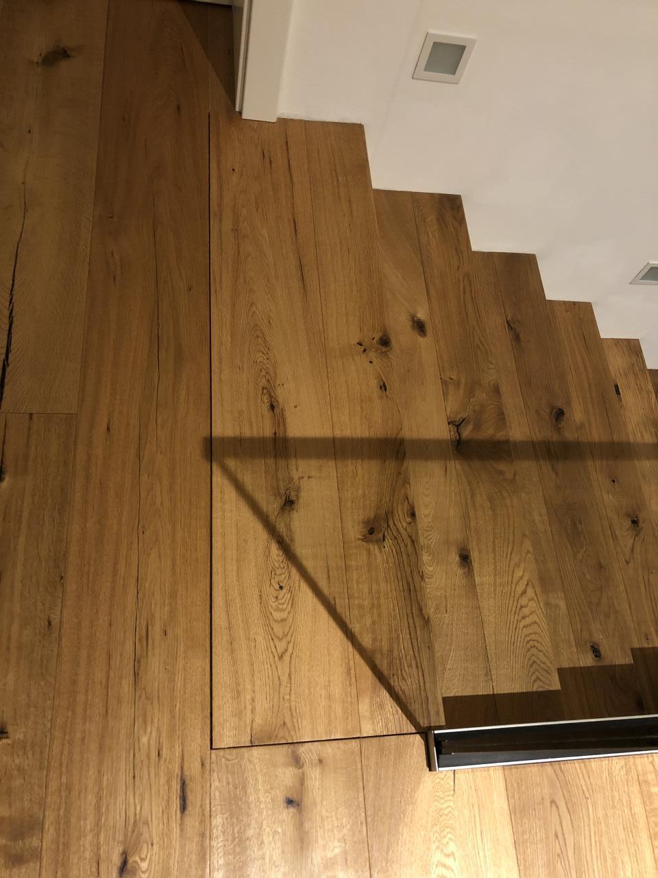

  •  Casemodder
9.1.2022  (#2)
Hier noch ein Foto. Haben den Parkett dann vollflächig im gesamten Geschoss ohne Fugen verlegt und verklebt...
2022/20220109130173.jpg

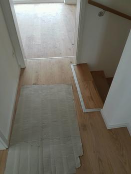

  •  heinzi00
10.1.2022  (#5)
Haben einfach eine kleine Fuge ohne Silikon gelassen, nach 3 Jahren bis jetzt kein Problem und fällt auch nicht so richtig auf.
2022/20220110625103.jpg
