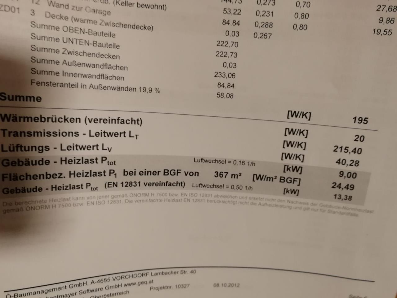

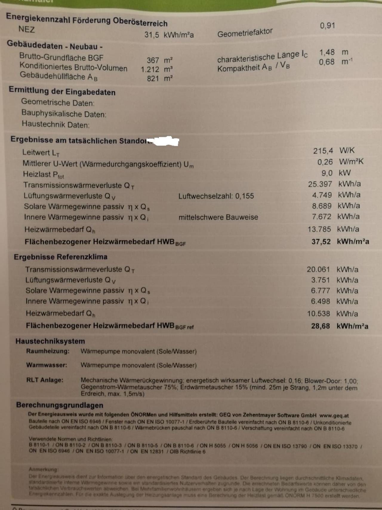

schrieb: [ref]:66038_2#632966[/ref]Wärmeleistung Wärmepumpe: 12,99-17,13 kW
Ich glaube, das ist Forumsrekord in Sachen Überdimensionierung!
Damit ist es auch kein Wunder, dass nach 4h Schluss ist, denn das Teil ist nicht nur für das Haus vollkommen überdimensioniert, sondern auch für die Quelle.
Immerhin scheint die Abstimmung halbwegs okay zu sein, denn durchschnittlich 7 h pro Takt ist für so ein Monster echt beachtlich. Da hätte ich wesentlich weniger erwartet. Normalerweise gibt sowas Ultrakurztakten, aber zumindest das Problem hast du nicht.
matthros schrieb: Aktuell hab ich rund 9-10 Betriebsstunden pro Tag
Das sind also 120-130 kWh Wärme pro Tag! Das ist richtig viel... um die 5 kW Heizbedarf. Kennst du die berechnete Heizlast deines Hauses oder gibt es so eine Berechnung nicht.
Kannst du etwa abschätzen, wieviel von den 9-10 Stunden Warmwasser ist? Auf wieviel Grad erwärmst du das warme Wasser? An der Stelle können ungünstige Einstellungen auch zu einem enormen Verbrauch führen.
Falls du dich nach dem Ziel der ganzen Fragerei fragst: Hier im Forum hat die Schwarmintelligenz schon bei so manchen Heizung geholfen, den Betrieb deutlich zu optimieren...

Hab noch einige Details bezüglich Heizlast ausgegraben:
2022/2022011051151.jpg
2022/20220110460861.jpg
Ich muss dazu sagen das wir aber nicht überall heizen wo FBH FBH [Fußbodenheizung] verlegt ist. Wir beheizen wie schon erwähnt ca. 240 m² nettofläche.

matthros schrieb: Ich muss dazu sagen das wir aber nicht überall heizen wo FBH FBH [Fußbodenheizung] verlegt ist.
Warum? Sparen wirst du damit kaum, eher im Gegenteil (s.u.). Oder sind die unbeheizten Bereiche durch gedämmte Wände von den beheizten abgetrennt?
9 kW Heizlast ist recht viel, aber angesichts der Größe vielleicht noch im Rahmen. Warum man bei 9 kW aber so ein Monster von WP WP [Wärmepumpe] einbaut, erschließt sich mir nicht.
matthros schrieb: Warmwasser heize ich einmal um 4 Uhr früh auf 60 grad auf.
Muss das sein? Zum Duschen und Baden mischt ihr das doch sicher ohnehin wieder runter. 60 C mit einer WP WP [Wärmepumpe] ist ziemliche Quälerei und braucht sehr viel Strom. In dem Bereich läuft die WP WP [Wärmepumpe] alles andere als effizient, eventuell läuft sogar der Heizstab mit.
Kannst du auslesen, ob und wieviel der Heizstab (Zusatzheizung) mitgelaufen ist?
Ich heize unser WW WW [Warmwasser] auf 45 C auf... das reicht meist für zwei Tage, da der Speicher sehr gut gedämmt ist.

Mit welchen VL VL [Vorlauf]-Temperaturen läuft das ganze denn im Heizbetrieb? Mit "Niveau 2K, Steigung 0,3K" kann ich wenig anfangen... was für VL VL [Vorlauf] hast du z.B. bei 0C und bei -10C (oder auch anderen Außentemperaturen)?
Ich kann mir auch vorstellen, dass die Teilbeheizung ein Teil der Ursache ist. Moderne Bauten haben quasi keine Innendämmung, aber sehr gute Außendämmung. Man heizt die ungeheizten Räume also einfach über die anderen mit. Damit diese dann nicht zu kalt werden (weil dafür nicht ausgelegt), muss der VL VL [Vorlauf] höher. Unter dem Strich kann es dann schnell passieren, dass es im Haus im Mittel kälter ist, man aber trotzdem mehr Strom verbraucht.

schrieb: [ref]:66038_2#632986[/ref]erster schritt eben die leistung begrenzen.
Das wird nichts bringen. Die MINIMALLEISTUNG (13 kW!) ist weit jenseits der Heizlast (9 kW). Das ist de facto eine 13 kW-On/Off, die wird außer beim Start und vielleicht beim WW WW [Warmwasser] niemals modulieren.
Gibt es irgendwelche Unterlagen zur Auslegung der Quelle?
Wobei... bei "12,99-17,13 kW" frage ich mich, ob das Ding wirklich modulieren kann. Das ist ein ziemlich schmaler Modulationsbereich und könnte vielleicht auch alleine durch die Abhängigkeit der Heizleistung von den Quell- und Senketemperaturen erklärt werden. Kannst du uns mal die GENAUE Modellbezeichnung sagen?

Das Haus ist ein Neubau von 2010, der Bauherr ist während dem Bau pleite gegangen bzw. ist es ihm zu teuer geworden, wir haben es dann 2015 vom Bauträger gekauft. War alles belagsfertig. Über die Flächenkollektoren gibt es leider keine Unterlagen mehr.
Heizstab ist wie schon mehrfach geschrieben keiner an. Zirkulation gibt es auch keine. Wir haben die Heizung im Keller abgedreht weil nicht benötigt und in den Schlafzimmer/Kinderzimmer sehr weit runtergeregelt weil ansonsten zu warm.
Warmwasser heize ich wegen der Empfehlung bezüglich Legionellen auf 60°, zudem würde die Temperatur sonst nicht über den Tag reichen und ich müsste wieder in den teuren Zeiten aufheizen. Ich heize nur den oberen Bereich des WW WW [Warmwasser]-Speicher auf.
VL-Temp ist bei 0° Außen und 22° Solltemp. bei 30°. Wie lautet die Empfehlung? Kann ich gar nix optimieren? Ich habe jetzt mal nur die teuren Zeitfenster gesperrt und der Heizung somit auch während des Tages 2x3 Stundenfenster gegönnt. Ist nicht perfekt aber vl. immerhin etwas. Aber eine generelle Energieoptimierung wäre schon nicht schlecht in Zeiten wie diesen.
