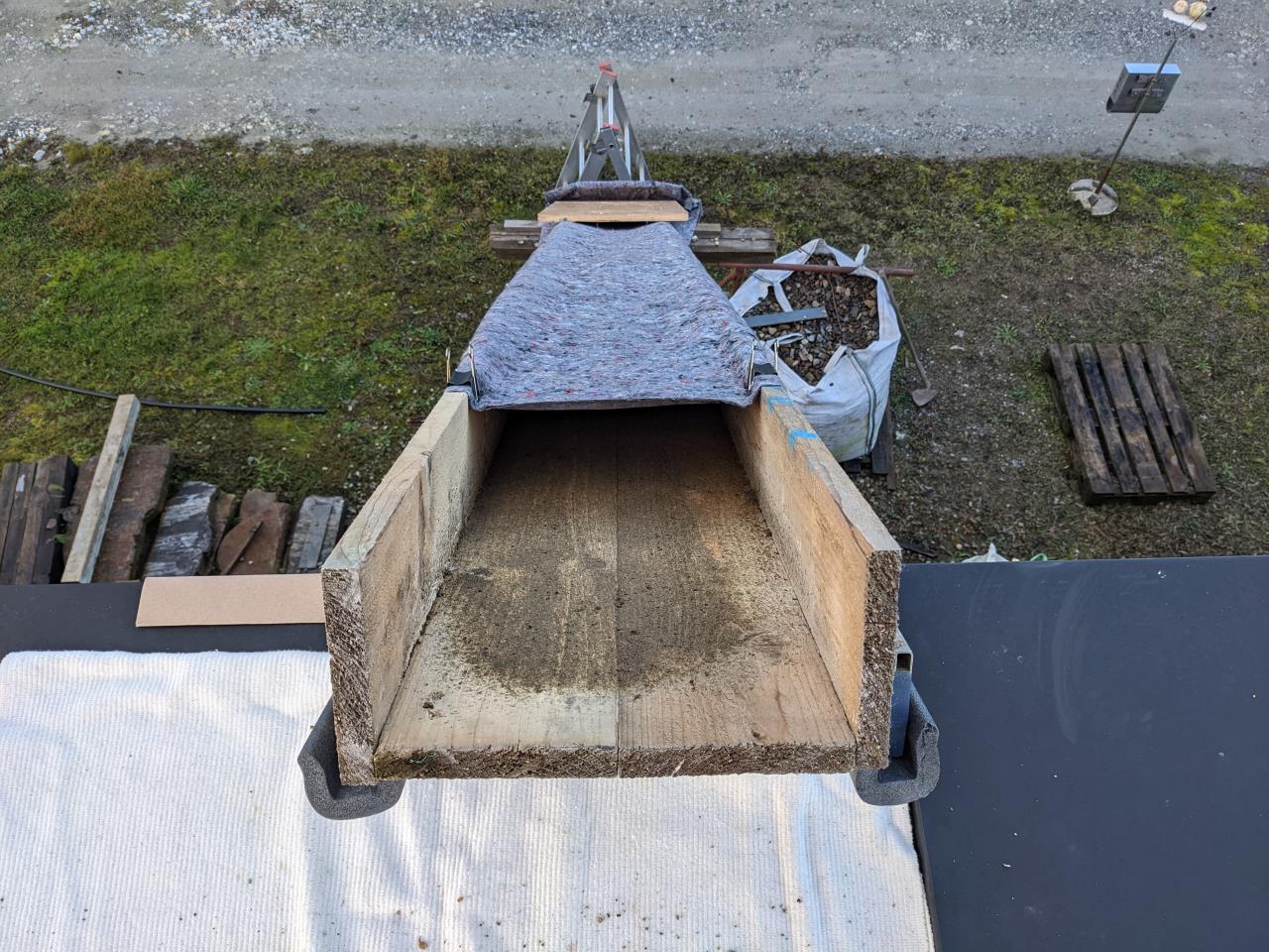

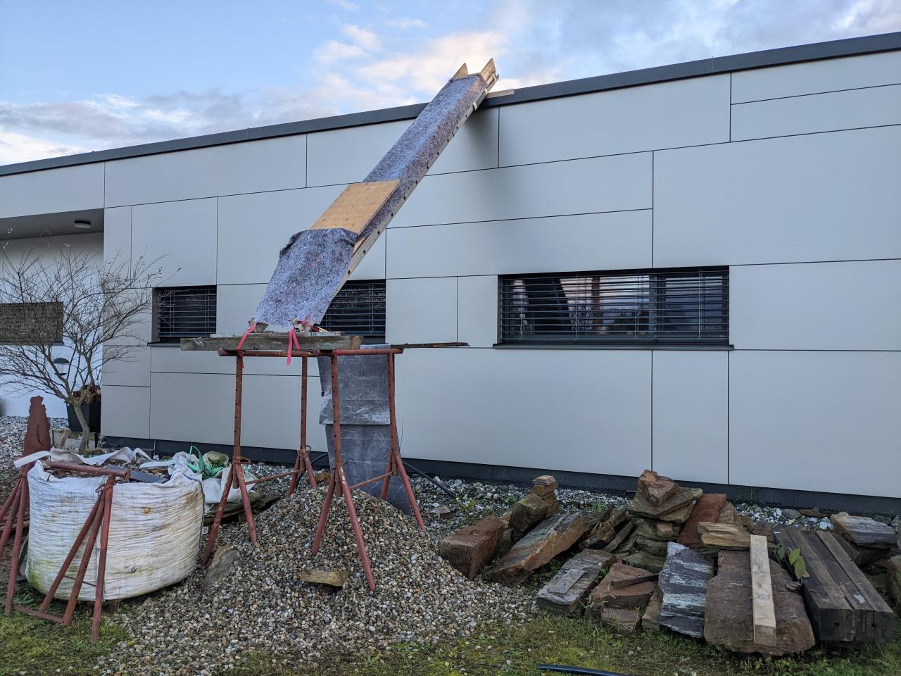

vorbereitungen dauern immer sooo lang aber ein bisschen haben wir heute trotzdem noch geschafft.
morgen möchte ich die UK des mittleren modulfeldes montieren. dieses feld bzw. die strangbe-/entlüftung bestimmt dann nämlich die positionen der anderen.
und auch die improvisierte kiesrutsche funktioniert zum glück super 😅

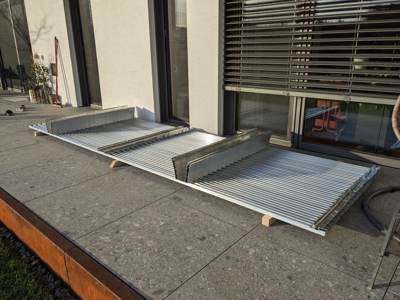

die frostigen tage wurden genutzt um die UK zuzuschneiden und für die montage vorzubereiten. so sind am dach nur mehr kleine anpassungen vorzunehmen.

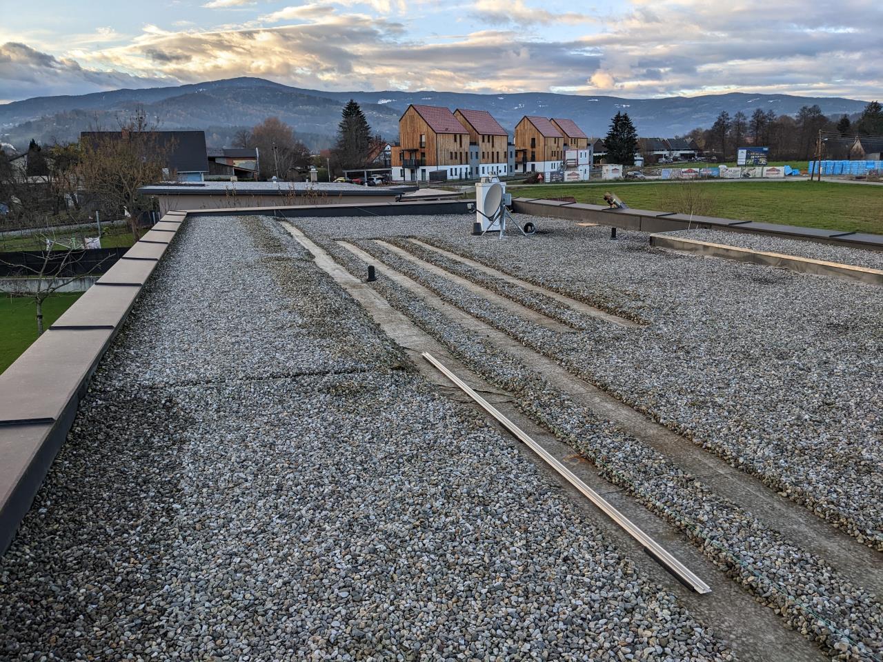

gestern dann endlich mit dem ersten modulblock am dach begonnen. klappt soweit super, ein punkt bereitet mir aber nach wie vor etwas bauchweh.
die UK nicht auf den kies zu bauen war für mich immer klar. jedoch habe ich zwischen kies und EPDM-folie ja auch noch eine schutzschicht aus vlies.
ursprünglich war ich immer davon überzeugt die gummipuffer der K2-UK (auch EPDM) direkt auf die folie zu stellen, das vlies also punktuell aufzuschneiden. die umsetzung dieser idee ist aber alles andere als schnell erledigt. zumindest wenn man es genau machen will. noch dazu durchlöchere ich damit das vlies und kleine steinchen der beschüttung könnten sich den weg zwischen vlies und dachfolie suchen. auch nicht ideal.
mittlerweile geht die tendenz, auch dank @cacer, eher in die richtung "vlies nicht aufschneiden". und was soll schon passieren außer dass der reibbeiwert vl. nicht so gut ist? hab das mit K2 base abgecheckt und die ballastierung hält sich trotz μ = 0,3 in grenzen. das wäre also kein problem.
wie wurden eure PV-flachdachanlagen montiert? kies + vlies entfernt und direkt auf die dachhaut-/folie oder aber auf das vlies? danke!!

26.12.2022  (#230)
is halt n bisschen zielkonflik.
schutz der abdichtung gegen verschiebesicherung.
ich würde es drauf lassen und nicht aufschneiden.
dachdeckerkollege meint epdm auf epdm wäre vorteilhaft und würd komplett unter der uk entfernen, weil das kaum so sauber zu schneiden geht und drunter keiner mehr rumläuft.
vom reibwert vermutlich auch am besten.
ich würde auch längenausdehnung des feldes nicht aus dem auge lassen.
epdm auf epdm ... verschiebt sich dann die folie ? wäre auch zusätzliche belastung für die abdichtung.
was sagt K2 dazu?
