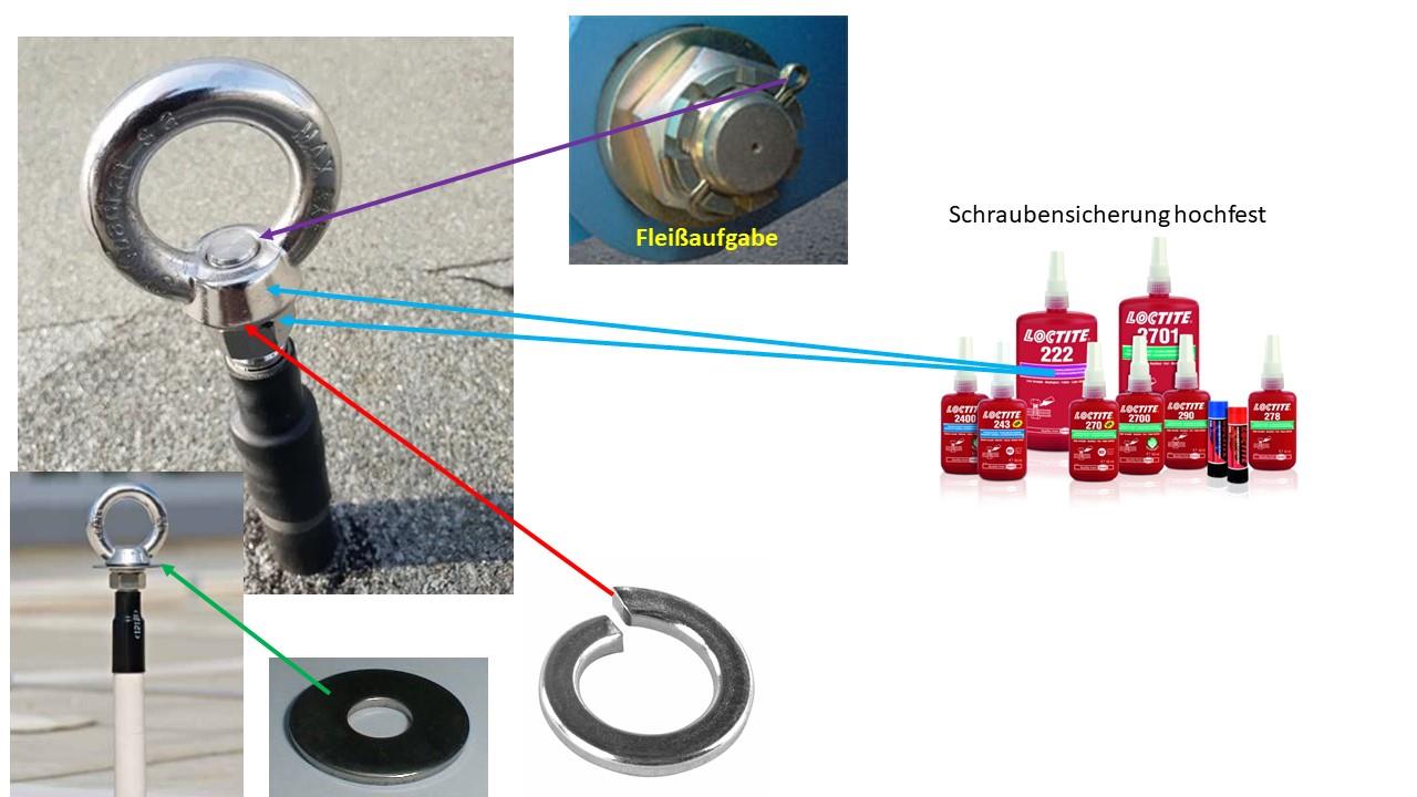

  •  Kleinermuk
27.12.2021  (#8)
schrieb: [ref]:65908#631112[/ref]das ist aber die Frage wie das geht...
In der Regel genügt eine Ringöse mit Kontermutter und einer hochfesten Schraubensicherung. Zusätzlich kann man zwischen Ringöse und Kontermutter noch einen Federring einbauen. Und wenn all das noch zu unsicher ist, dann bohrt man am Gewindeende ein Querloch für einen Splint - dann kann wirklich nichts mehr passieren in Bezug lösen der Ringöse. Manchmal wird zwischen Kontermutter und Ringöse eine große Unterlagscheibe mit verschraubt.  Diese diese soll verhindern, dass das Regenwasser entlang der Gewindestange
hinunterfließt.
2021/2021122722576.jpg
Hehe,
hab mit meinem (logischen) Lösungsansatz wieder über das Ziel hinausgeschossen.
Anscheinend ist eine Verschraubung mit Kontermutter und Federing mit einem Anzugsmoment von 70Nm ausreichend.
Interessant wäre zu wissen, wer diese Kontermutter mit einem Drehmomentschlüssel anzieht.  Die wenigsten haben wahrscheinlich einen Drehmomentschlüssel mit  Gabelschlüsseleinsätzen bei der Hand - wie z.B.  MicroClick Drehmomentschlüssel MC 200-Multi von Proxxon.  In der Praxis wird die Kontermutter einfach sehr fest angezogen.

@KleinerMuk, wo hast Du die Information gefunden?
Ich suche gerade nach Kontermuttern, gibt es hier spezielle Anforderungen?

Kontermutter ist einfach eine Sechskantmutter M16 verzinkt. Nehme an, dass dein Gewinde bei dir auch M16 ist.  Federring ist auch M16. Und Ringmutter (Ringöse) genauso. Bis auf die Ringmutter M16 sollte man alles im Baumarkt bekommen. Bei den Ringmuttern ist meistens bei M10 bis M12 bei den Baumärkten Schluss.
Aber miss  dein Gewinde einmal ab, um sicher zu gehen, dass es auch ein M16 ist. Ringmutter verzinkt bekommt man bei eBay um ca. 3.5€ und 7.5€ Versand.
Man kann natürlich auch alles in V2A Material nehmen, aber notwendig ist das aus meiner Sicht nicht. Die Gewindestange bei dir wird ja auch nicht in Edelstahl (V2A) sein.
Nachtrag:
Hier habe ich dir ein "Sorglospaket" in Edelstahl (V2A) für M16 Gewinde zusammengestellt.
In kleinen Mengen ist es ein wenig teurer. Gewisse Sachen bekommt man nur in 5 Stk.
Und bei der Beilagscheibe machst auf einer Seite Nähe Aussenkante  eine kleine Silikonwulst als Wassernase darauf.  Dann hast gleich eine kleines "Regendacherl" 😀.
Die Nummer unter dem Bild ist die Artikelnummer bei ebay. Mit diesen kannst suchen.
