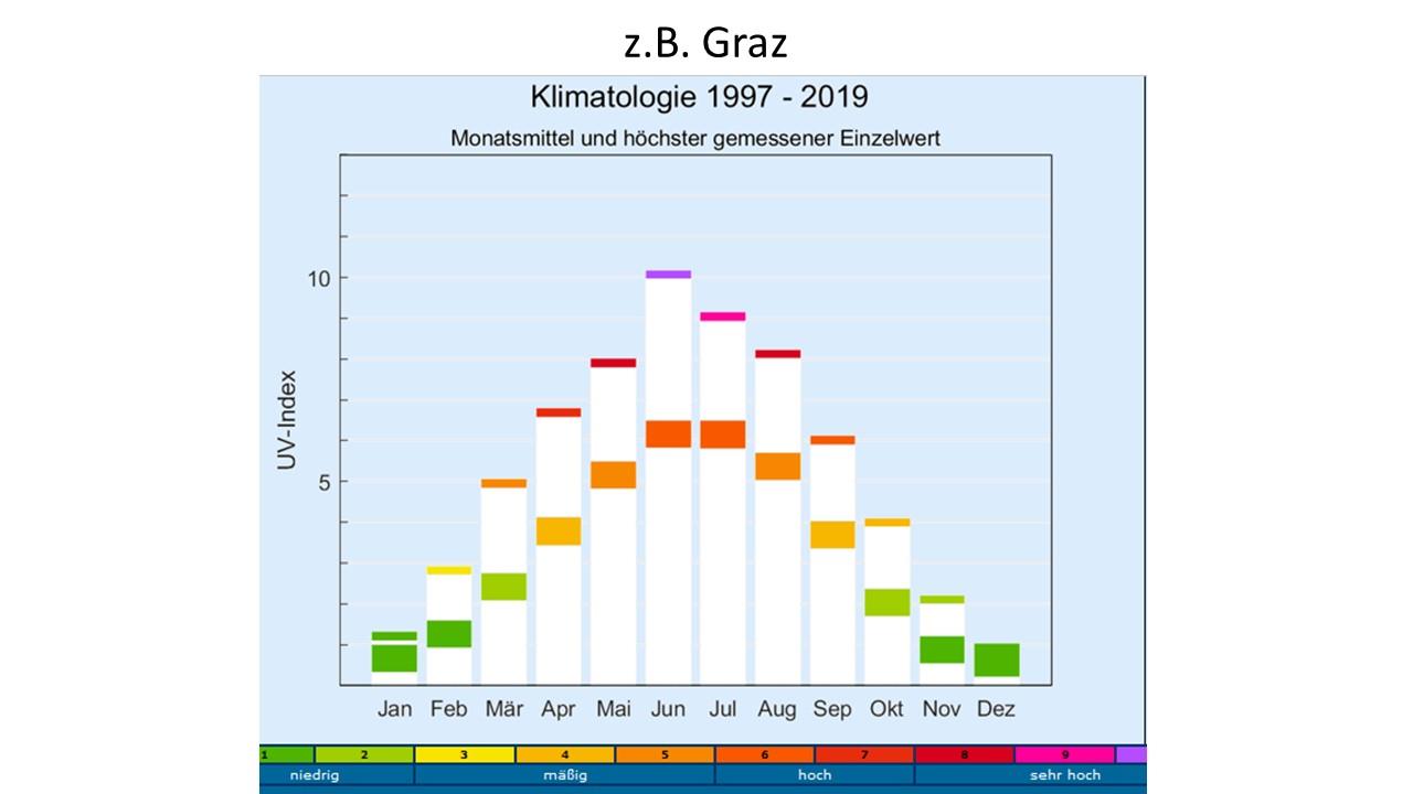

Ulairi schrieb: Genau um die Folie geht es. Zimmerer sagt, der Hersteller gibt 5 Wochen Garantie darauf, wenn das Dach noch nicht eingedeckt ist.
Ich würde mir um diese Jahreszeit keine großen Gedanken machen.  Im Prinzip geht es darum, dass diese Folien nicht UV-Resistent sind.  Wenn der Hersteller 5 Wochen angibt, dann gelten diese auch bei intensiver UV-Strahlung (UV-Index).  In den Wintermonaten ist der UV-Index sehr gering (1-2).

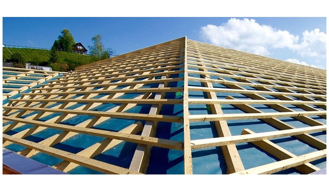

Bei einer Standardausführung  scheint schon die Sonne darauf, wenn keine Dachziegel darauf sind.  Und die Angabe der Freibewitterungszeit  bezieht sich auch auf so einen Aufbau.
2021/20211223792463.jpg

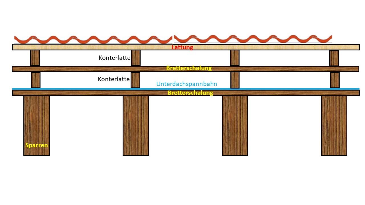

Ulairi schrieb: Aber wir haben Konterlattung, darauf wieder Staffeln, und dann wieder Konterlattung. Also in der Hinterlüftung haben wir die Folie.
Verstehe ich nicht ganz, kannst ja eine Zeichnung anfertigen.

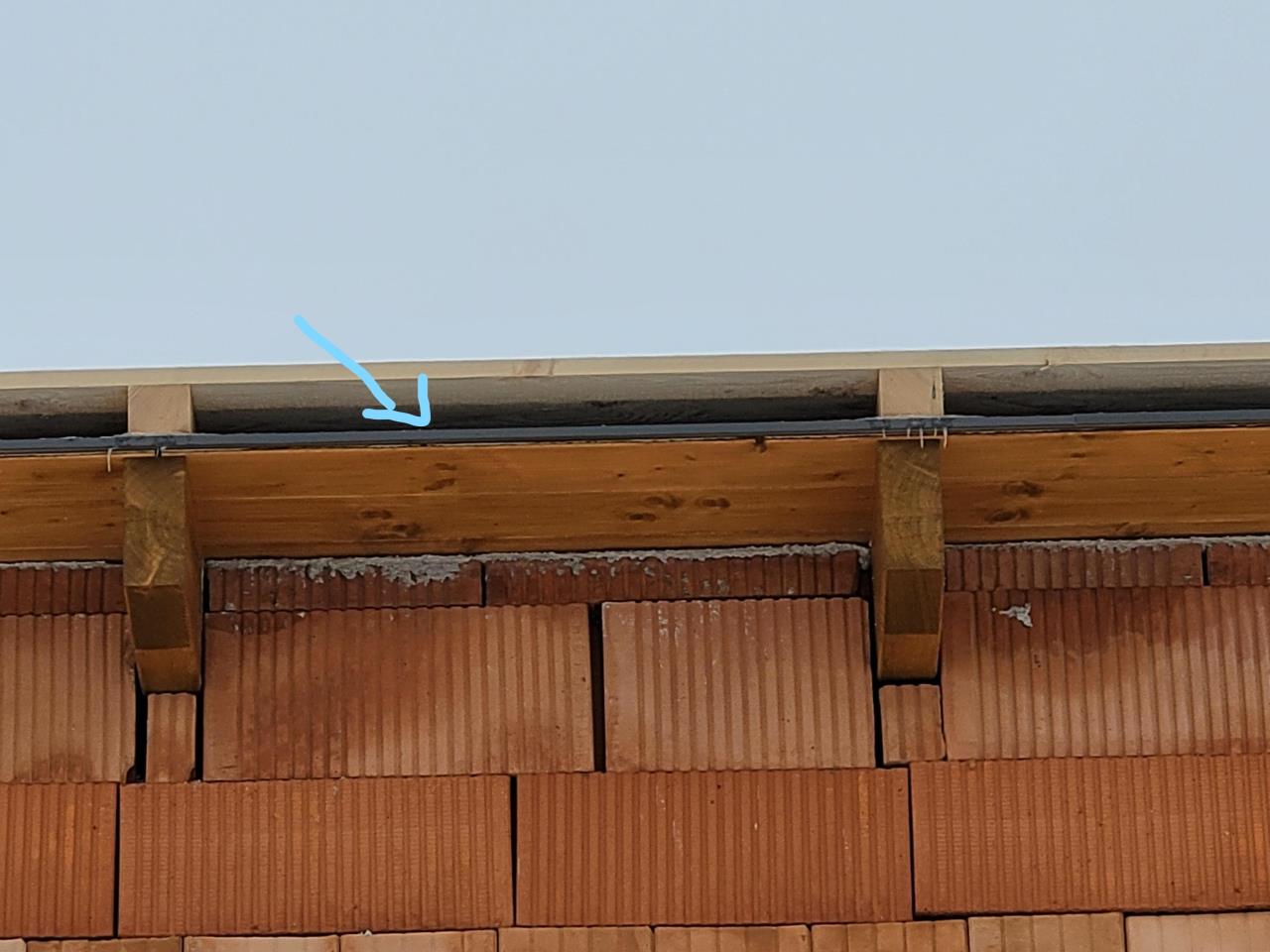

Habe nun ein Foto gemacht und mit meinen tollen Photoshop Skills bearbeitet. Folie befindet sich in der Hinterlüftung.
Aktuell können wir e nicht aufs Dach, weil es einfach zu gefährlich wäre aufgrund der Temperaturen.

Verstehe.  Da kommen aber keine Dachziegel darauf - oder?
Das ist eine Vollschalung, da werden dann Dachplatten oder Dachschindeln darauf kommen, wie z.B. Prefa.
