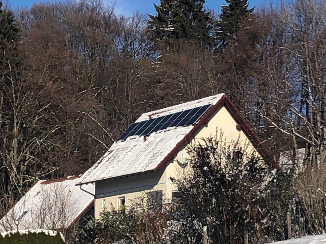

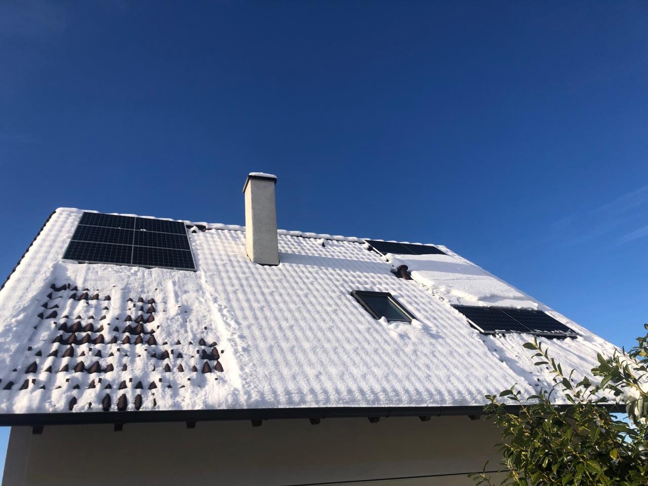

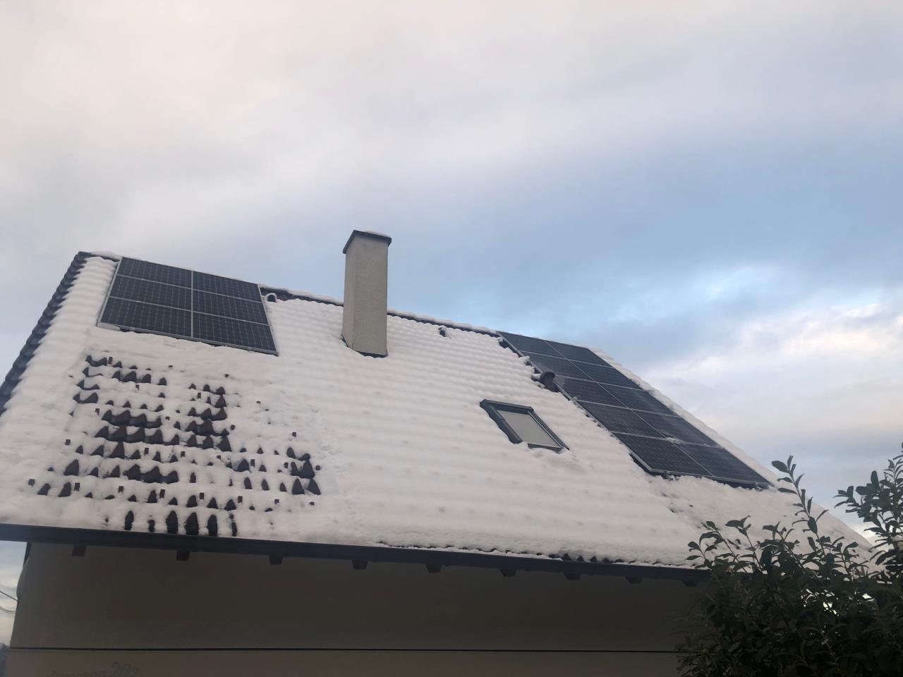

  •  stefan4713
13.12.2021  (#6)
bei unserem 45° dach, rutscht der schnee leider auch nicht generell ab - und hätte mir eigentlich so eine "abtaufunktion" wie beim kühlschrank auch schon gewünscht
was dir, bei einem flachdach jetzt auch nicht wirklich hilft - abschaufeln ist wohl noch immer das einzige mittel - sonst müßtest die panele ja 50cm über dem dach wie einen spoiler montieren?
gestern vormittag
2021/20211213249347.jpg
nachmittag
2021/20211213172659.jpg
auf der westseite gings schneller/besser
2021/20211213473407.jpg
