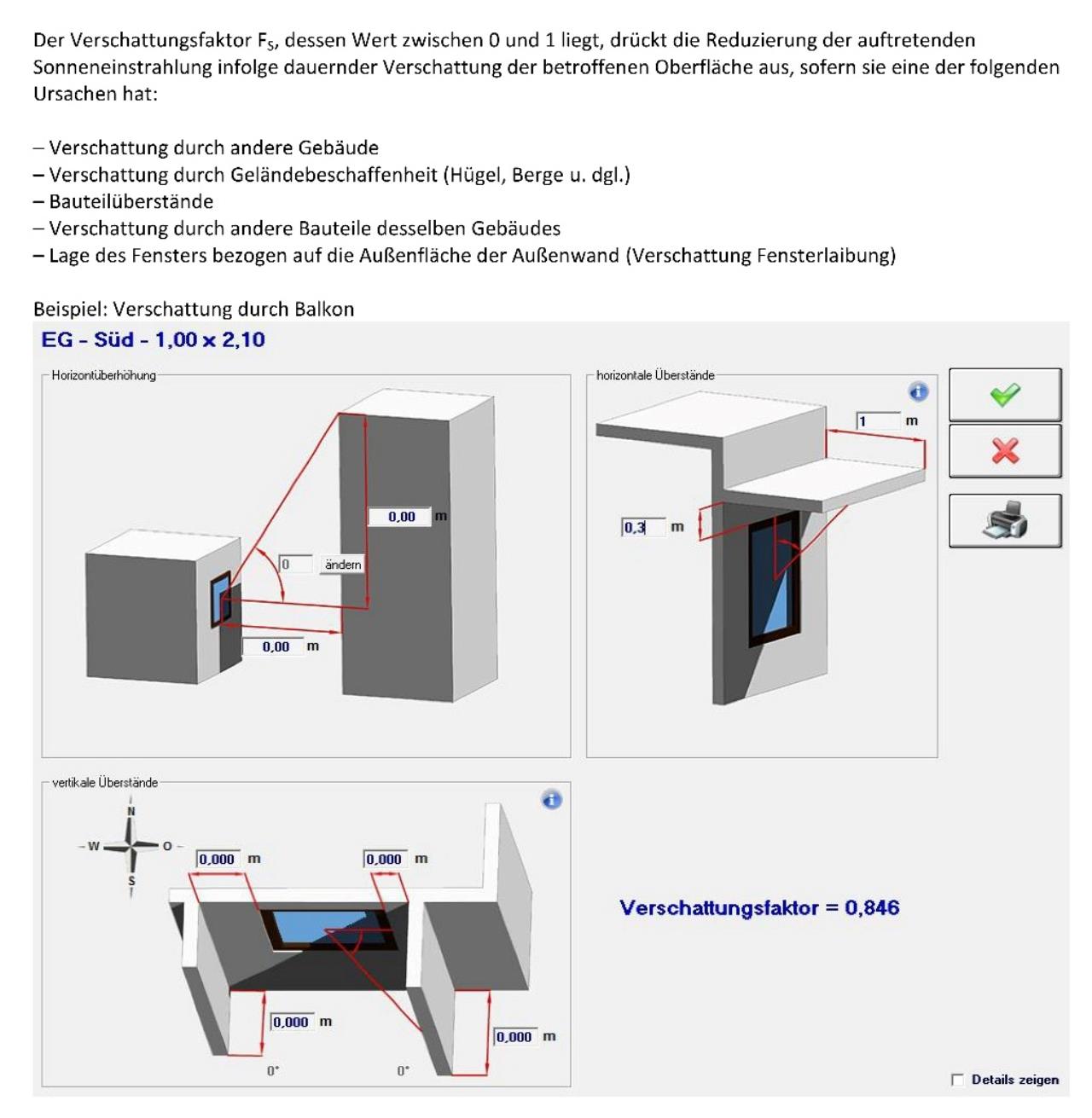

12.12.2021  (#12)
der EA EA [Energieausweis] berücksichtigt auch die verschattung durch einen balkon auf das darunterliegende
fenster...
2021/20211212301258.jpg
bloß halt nicht bei der heizlast, sondern beim wärmebedarf...
wir haben im jahr >350 EA EA [Energieausweis] am tisch, schulen planer & installateure dazu mit dem EA EA [Energieausweis] die wärmepumpe richtig auszulegen. und durch monitorings an 3-stelliger zahl über viele jahre ist das auch sehr sehr gut validiert...
im neubau oder der gesamthaften energetischen sanierung ein tolles belastbares werkzeug...
