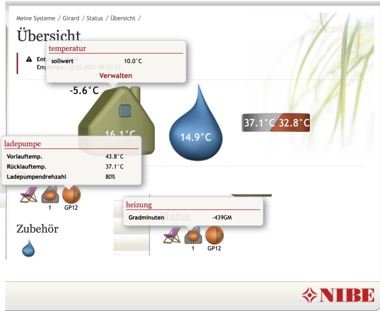

Ich bin leider Laie mit WP WP [Wärmepumpe]... Neu haben wir im Ferienhaus in den Alpen eine WP WP [Wärmepumpe] (F2120-8 10609) mit NIBE Steuerung (SMO40 9350R6).
Trotz Urlaubsmodus heizt die WP WP [Wärmepumpe] das Haus auf 18-19°, sobald die Aussentemperatur unter die Temperatur des Heizungststopp (Anlage -> erweitert -> Automodus -> heizungsstopp) fällt. Dies ist uns tatsächlich schon im Herbst aufgefallen, als bei 16° Aussentemp die Heizkörper warm wurden.
Ich habe den Heizungsstopp neu auf -1 eingetellt, solange Aussentemp höher ist, fällt auch die Raumtemperatur (aktuell auf ca. 14.5). Heute Nacht dann Aussentemp -5 und das Haus wird wieder geheizt. Es werden im NIBEuplink -439 Gradminuten angezeigt, trotz Sollwert 10°.
Ein Monteur war da und hat mir erklärt, das wäre ganz normal (???) die Enteisung würde dazu führen, dass das Haus geheizt wird. Ich kann das nicht wirklich glauben.

Wäre um jede Hilfe sehr dankbar!

tgirard schrieb: Warum heizt es nicht auf ca. 14Grad, sondern auf 18-19
Weil das Außengerät zum Abtauen warmes Heizungswasser aus dem Haus braucht, wenn aus dem Haus nur lauwarmes Wasser zurueck kommt, wird das Enteisen nicht funktionieren und das Außengerät verwandelt sich in einen Eisblock. Wenn das Ferienhaus im Winter nur selten bewohnt wird, könnte man über einen (ich höre schon die Aufschreie von anderen Forumsmitgliedern) Pufferspeicher nachdenken.

Schreib mal bitte ein paar Infos zum Haus und zur Heizung. Du hast Heizkörper, ist da schon ein Puffer verbaut?
Der Grund, warum du trotz 10° Sollwert eine Raumtemperatur von 18-19°C hast, liegt meiner Meinung nach daran, dass im Menü 1.9 eine minimale Vorlauftemperatur definiert ist. Du könntest den Wert senken, aber ab einem gewissen Punkt wirst du bei der Enteisung Infomeldungen bekommen, dass Temperatur oder Durchfluss zu gering sind, dann müsstest du wieder höher gehen.

Okay, dann liegt es nicht an der min Vorlauf-Temperatur. Welche Raumtemperatur hast du im Menü 4.7, bei den Urlaubseinstellungen hinterlegt?
  •  tgirard
13.12.2021  (#10)
10°. Soll ich Dir für nibe uplink Zugang geben? bin um jede Hilfe dankbar.
