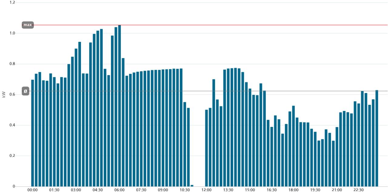

ich habe das gleiche haus, haben meine eltern anfang der 70-er gebaut, zweifamilienhaus, jetzt inkl dachgeschoß 330m²
wir hatten auch 3.500-4.000l ölverbrauch pro jahr.
das dramatische war daß die umstellung auf wärmepumpe gezeigt hat daß der nutzungsgrad des alten völlig überdimensionierten ölkessels kaum über 60% lag.
man muß sich das so richtig konkret vorstellen: über 40 jahre gingen jedes jahr 40% des getankten öls eins zu eins beim rauchfang raus, das waren also rund 60.000l öl
mir wird heute noch schlecht...
wir haben seit 12 jahren unsere heizkosten um 90% reduziert, benötigen statt den 3.500-4.000l öl jetzt 2.000-2.300kwh strom um rund 300,- € jährlich.
über 80% der wärme in unserem haus und warmwasser kommt aus der erde.
die wp läuft netzdienlich und netzgeführt.
die alten heizkörper sind immer noch drinnen...
hier der aktuelle log zum strombezug aus dem smartgrid portal der netz-oö...
typischer bezug während des kernwinters 15-20kwh pro tag
2021/20211211380294.png
die mittagsabschaltung gibt es unsinnigerweise zum zweiten netztarif. aber sonst könnte ich nicht belastbar monitoren...
die 3 nadeln in der zweiten nachthälfte ist der auf 3 sequenzen aufgeteilte warmwassertakt für beide wohneinheiten...
